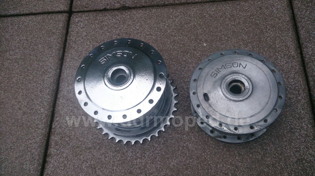

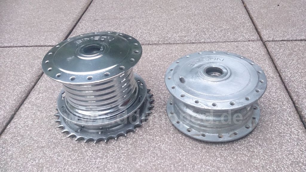

Ich bin mit dem Polierergebnis ganz zufriesen

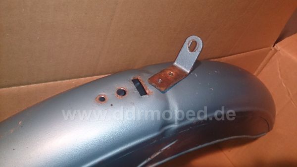

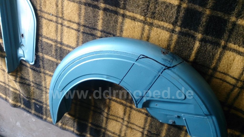

Ich habe mich nun auch entschlossen, vom ursprünglich geplanten “Naked-Bike” abzuweichen und manche vorhandenen Teile doch wieder zu verbauen. Insbesondere betrifft das die Schutzbleche und das Kettenschutzblech - schließlich waren sie beim gekauften Restaurationsmoped dabei und es wäre schade drum. Ob der Kettenschutz original bleibt, weiß ich aber noch nicht. Das hintere Schutzblech wird um den Winkel der hinteren Gabel gekürzt. Somit ist das Hinterrad nicht mehr ganz so verdeckt und ich denke, das sieht moderner aus - will ja kein Original-Möpi bauen. Das Blech selber soll zum Schluss möglichst nah am Reifen stehen.
sparkules
Geschrieben am: 27.07.2018, 08:12
Beiträge: 92
Mitgliedsnummer.: 9794
Mitglied seit: 13.11.2017
Gleiches gilt für das Vorderrad-Schutzblech. Hier ist das allerdings etwas schwieriger, denn durch die Federung ist für das Schutzblech standardmäßig mehr Raum zwischen Reifen und Blech vorgesehen. Der Plan ist, die frei gewordene hintere Schutzblechhalterung (das Ding mit der Aufnahme für das Speichenschloss) vorn anzubringen, und zwar direkt auf der Achse. Somit könnte ich daran das vordere Schutzblech montieren und es wäre von der Federung entkoppelt. Auch hier gilt: Schauen wir mal :-) ob das was wird, und wie das aussieht.

Die Naben wurden zu schnell, zu heiß und mit zu hartem Material "poliert", ich vermute mal, du hast mit einer rotierenden Zopfbürste aus Stahl gearbeitet. Die Oberfläche der Naben ist ja regelrecht geschmolzen. Außerdem scheint der Tachoantrieb fest zu sein, sodass der Mitnehmer über die Nabe geschliffen hat und die Rille in die Nabe geschliffen hat.

Korrektur: Ja ich war zum Säubern zuerst mit einem einfachen Drahtaufsatz dran, aber kein Zopf. Die Politur selbst erfolgte in 3 Schritten mit 3 Polier-Bohrmaschinenaufsätzen, dann aber alle aus Stoff. Die Erste quasi die Vorpolitur zum Reinigen mit entsprechend grober Paste. Dann ein anderer aber gleicher Aufsatz mit Paste für die mittlere Politur und zum Schluss eine Scheibe mit weicherem Stoff und Paste für das Feinpolieren....aber über Geschwindigkeit und Temperatur habe ich mir zugegebenermaßen keine Gedanken gemacht. Danke für den Tipp, beim nächsten Mal bin ich schlauer und lasse den Draht weg. thumbsup.gif
Ja der Tachoantrieb war verbogen und der Mitnehmer rotierte wohl beim Vorbesitzer über längere Zeit mal über die Scheibe. Ärgerlich, optisch nicht so schön, aber nicht zu ändern. Ich habe dieses Teil trotzdem weiter verwendet, dann auch noch genau so poliert wie die fürs Hinterrad und später einen Tachoantrieb mit innenliegendem Mitnehmer verbaut.

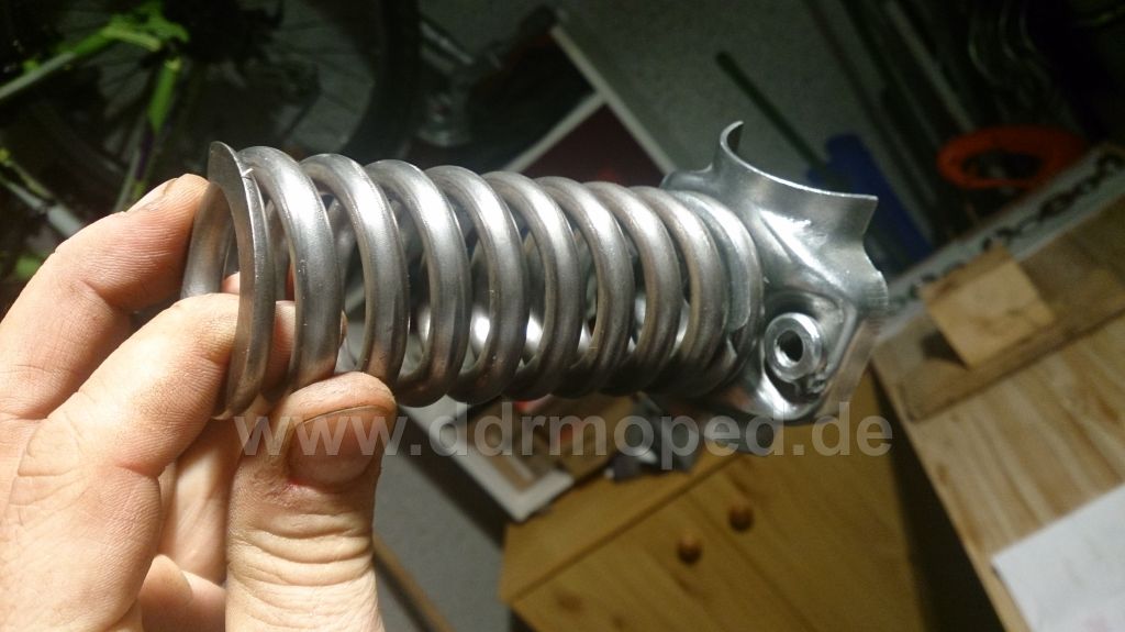

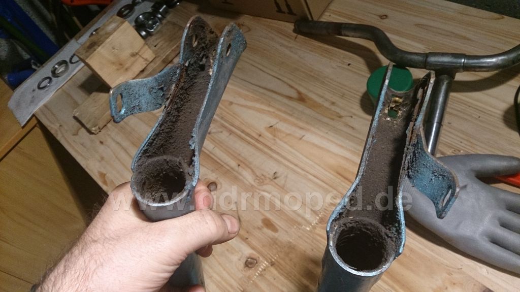

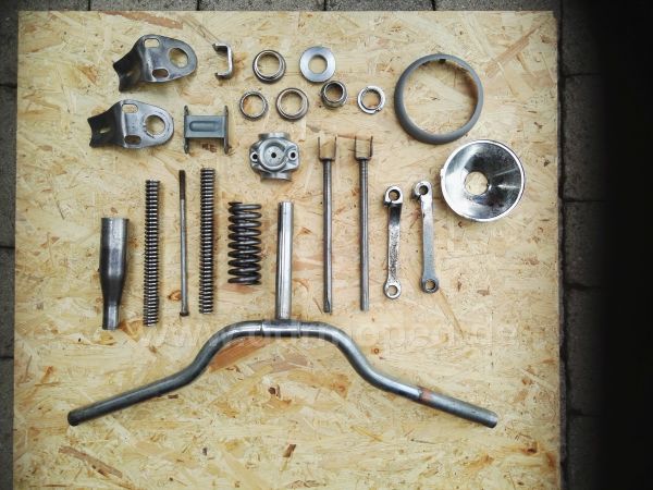

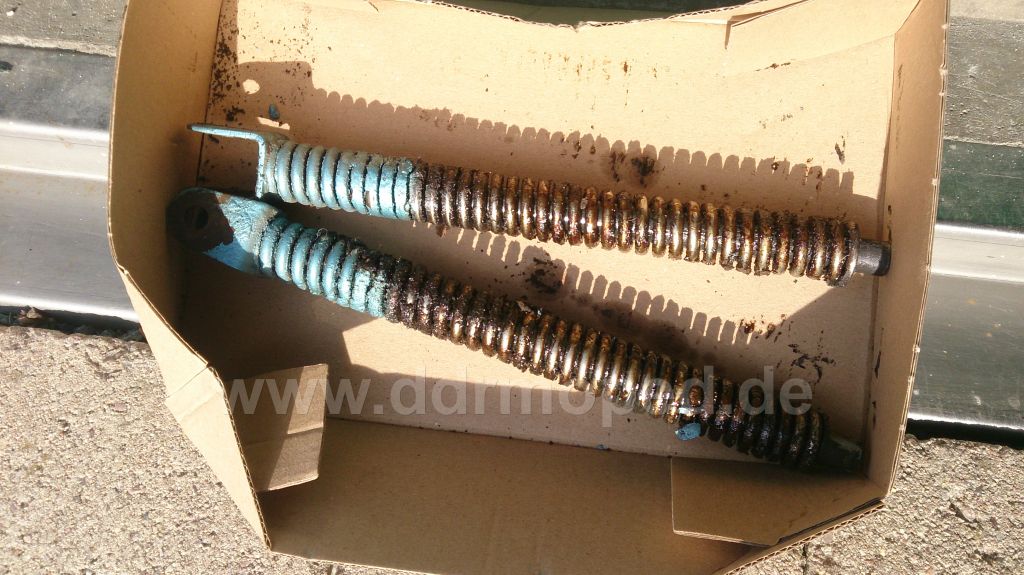

Was wirklich viel Zeit frisst, ist das Saubermachen. Bin ja froh, das der Vorbesitzer hier und da gefettet hat, aber das Zeug ist mittlerweile schwarz und wie Paste. Da gehen Unmengen an Küchenrollen drauf. In den nächsten Tagen sind die Karosserieteile dran. Im Rahmen und in der Gabel lachen mich schon blau überlackierte Dreckbatzen an. Das wird fies, zumal man nicht überall gut dran kommt.

Übrigens: Beim Reinigen mit Verdünnung hat sich herausgestellt, dass der auf den ersten Blick ganz gut anmutende blaue Lack des Vorbesitzers nicht standhält. War dann wahrscheinlich nur Spraydose oder so. Grundiert war da auch nichts. Zum Vorschein kamen sowohl grau / beige Karosserieteile als auch welche in marone. Ich nehme also einen Flickenteppich auseinander.

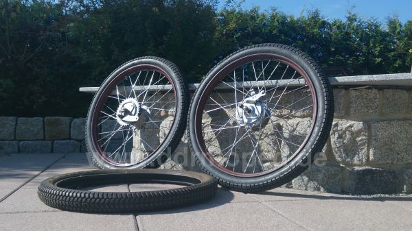

So, nun hat es fast ein Jahr gedauert, bis ich an dieser Stelle weiter mache. Nachdem ich den Oktober 2016 nur entfettet und geputzt hatte (Federn und Naben, Kleinteile), hatte ich das Interesse verloren. Außerdem musste ich mich verstärkt um meinen Beruf kümmern. Also habe ich die Blechteile strahlen lassen (120 EUR) und habe sie dann verpackt und eingemottet. Nun, da wieder in Kürbitz SR2 Treffen war und ich mich mit meinen Nachbarn in Bierlaune für nächstes Jahr zur Teilnahme entschlossen habe, muss ich nun weiter machen. Habe auch wieder Lust. Also gehts jetzt wieder los.

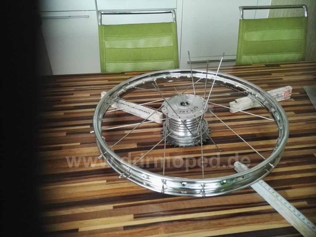

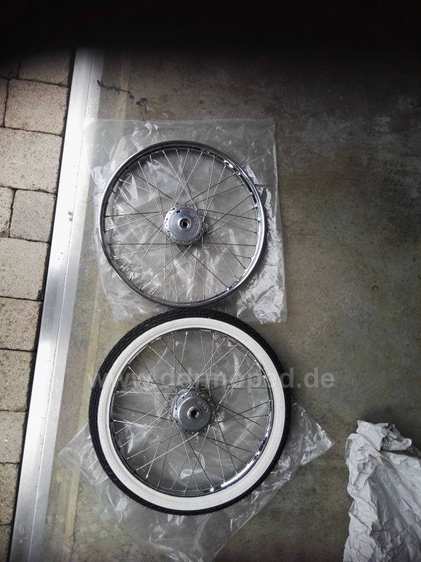

Heute eingespeicht. Geht ja voll leicht. Bei Youtube ein Video angesehen und losgelegt. Hinterradnabe genommen und nach Anleitung eingefädelt. Als ich auf der 2. Seite einfädelte, stellt ich fest, dass einige Speichen (von Seite 1) nun zu lang waren. Was nun? Hatte schon gleich wieder Wut auf den, der mir diesen Mist verkauft hat. Sicherheitshalber habe ich nochmal alles nachgemessen und es passte alles (Speichenlänge, Felgendurchmesser). Verdammt, wo liegt dann mein Fehler? Also wieder alles auseinander genommen und nochmal gemacht. Selbes Problem. Ich dreh durch!! Der 3. Versuch schlug ebenso fehl. Jetzt waren schon 2,5 Stunden um und ich hatte noch kein Ergebnis. Beim 4. Versuch habe ich diesmal auf der Ritzelseite angefangen, aber ansonsten alles genauso gemacht wie zuvor. (meine ich zumindest) Diesmal passte alles. Längen stimmten, Kreuzmuster stimmte. Keine Ahnung was da wieder los war.
