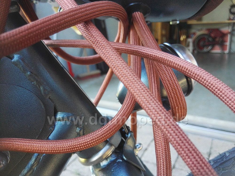

15.05.2018 Und natürlich ist klar, dass die Serie an Missgeschicken nicht abreißt. Will nun den Kabelbaum verlegen und muss feststellen, dass ich vor vielen Monaten mal einen falschen Abblendschalter gekauft hatte. Dem fehlt die hintere Schelle und ist eher zum Hineinschrauben in den Lenker. Da ich aber das entsprechende Loch nicht im Lenker habe, war dieser Kauf damals...klar, wieder Mist ;-) 23.05.2018 So langsam neigt sich das Projekt dem Ende zu. Ein neuer Abblendschalter wurde besorgt, alle Bowdenzüge und Kabel mit Tüllen versehen und nun wollte ich den Kabelsalat anschließen. Der Schaltplan ist ja recht eindeutig, einzige Änderung … ich habe für das Rücklicht eine Sicherheitsschaltung verlegt (also zwei Kabel statt einem). Diese brauche ich ja für das LED Rücklicht. Ein kleines Batteriegehäuse für die Hupe wird in der Satteltasche versteckt. Wenn alles korrekt angeschlossen ist, müsste die Hupe also auch bei ausgeschalteter Zündung hupen. Gesagt, getan, alles verdrahtet, dabei schön auf alle Farben geachtet und auf den Hupenknopf gedrückt … klar, Stille. Kann denn nicht mal irgendwas beim ersten Mal klappen?? Also alle Verbindungen gecheckt - keinen Fehler gefunden. Batterien getauscht - kein Ton. Masseverbindungen geändert - interessiert die Hupe nicht. Ich dreh durch! Kann also nur noch der Abblendschalter/Hupenknopf sein. Also meine schön vertüllten Kabel wieder entfernt und in den Schalter geschaut. Sind doch dort tatsächlich alle Kabel wahllos angeschlossen. Dort wo das grüne Kabel für die Hupe dran kommt ist das Schwarze fest. Leider ist der Schalter verpresst, so dass ich die innenliegenden Anschlüsse nicht ändern kann. Klar könnte ich das schwarze Kabel nehmen und an der Zündung im Lampentopf auf grün klemmen, aber da bin ich eigen. Sollte ich in Jahren mal was reparieren wollen, weiß ich das nicht mehr und die Verwirrung ist groß. Also den Schalter wieder eingepackt und reklamiert. Ich habe auch gelesen, dass die Nachbau-Bowdenzüge oft nicht richtig passen. Habe ich schon bei der vorderen Bremse gemerkt. Dort konnte ich die den Bremshebel locker bis zum Griff ziehen, ohne Bremswirkung. Mit bissel tricksen gings dann, obgleich ich mit der Bremswirkung nicht zufrieden bin. Je nach Zug-Einstellung dreht das vordere Rad frei, aber die Bremswirkung ist matt ODER die Bremse zieht gut, aber das Rad dreht nicht mehr, weil bereits die Backen in der Trommel schleifen. Alle anderen Züge sind montiert und scheinen auch zu funktionieren, jedenfalls kann ich schalten, auch wenn die Kupplung sehr straff geht.

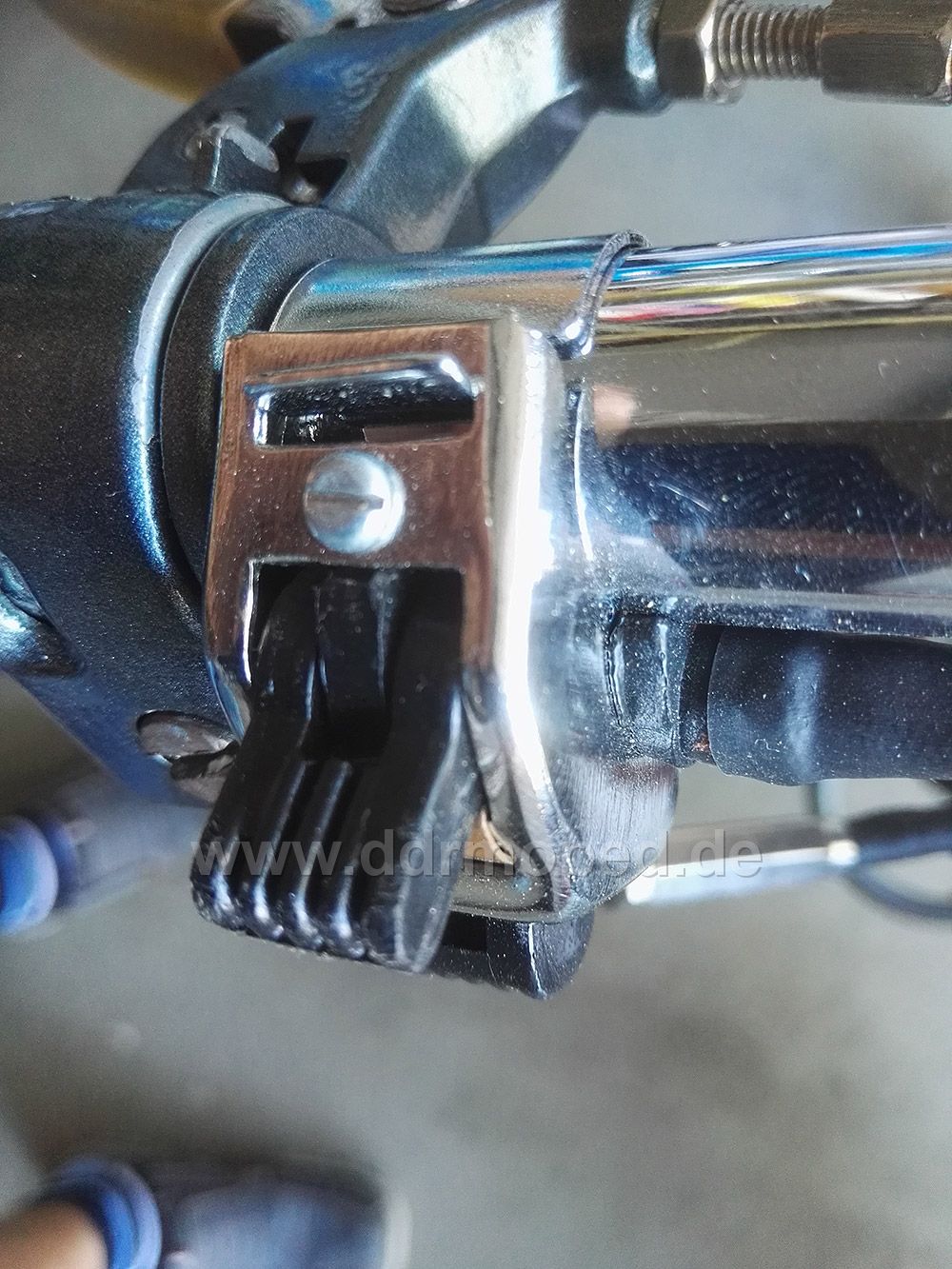

07.06.2018 Vielleicht liegt es an mir, aber ich glaube, dass ich mich gegen Ende hin zu sehr mit Kleinigkeiten aufhalte. Es ist wirklich nicht mehr viel zu tun, aber irgendwie fummel ich immer an winzigen Details, die mich nicht voranbringen und die Fertigstellung verzögern. Der 3. Hupenknopf war auch nicht besser. Hier haben die Kabel ganz andere Farben, aber nun ist mir das egal. Ich klemme die einfach auf. Bereits vor dem Einbau hatte ich schon ein ungutes Gefühl, was den Druckknopf für die Hupe betraf. Man hatte gar nicht den Eindruck, dass sich dieser drücken lässt. Jedenfalls bewegte er sich optisch nicht wirklich. Das bestätigte sich nach der Montage. Man konnte zwar drauf drücken und dann hats auch gehupt, aber es hörte nicht mehr auf - dauerhupen. Das Ziehen am Knopf brachte wenig (wer weiß ob er sich überhaupt wieder raus bewegt hatte, das war nicht zu erkennen), denn danach hupte es willkürlich. Beim umparken, bei Erschütterungen… Also alles wieder auseinander gefriemelt und mit den Schraubenzieher an der Blattfelder für den Drücker gebogen, die auch gleichzeitig der Kontaktgeber ist. Ich dachte die Feder ist zu schwach eingestellt. Leider merkt man erst nach dem ersten Biegen, dass es für ein zu starkes Herausbiegen nun kein zurück mehr gibt. Jedenfalls baut man dann keine Federspannung mehr auf. Nach ca. 15 erfolglosen An- und Abbauversuchen habe ich dann damit begonnen, das innere Kunststoffelement des Schalters, (an dem sich auch der Lichtumschalter befindet und auch die Kontakte festgelötet sind) mit einer Feile zu entgraten und in der Breite schmaler zu machen. Was soll ich sagen, das wars dann - Problem identifiziert - jetzt ist der Schalter am Lenker fest und der Hupenknopf lässt sich sichtbar drücken, dann hupts und beim Loslassen kommt er wieder von selber sichtbar raus. Kleines Detail - viel Arbeit.
