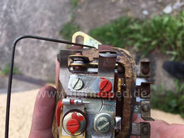

Kontrolliere mal die Kontakte (diese hier: https://www.ddrmoped.de/forum/uploads/big/p...363930_big.jpg) auf Krater. So sah es bei mir aus--> der Regler ist defekt, weil die Kontakte geschweißte hatten --> Batterie ist übergekocht.
Hast Du mal die Spannung an den Kontakten (insb. Kontakt 61) gemessen. Mehr wie 7,6...7,8V bei 4000 U/min sollten es nicht sein.

Ich kann das Bild leider nicht sehen.
Hab mir jetzt ein paar Regler von meinem Kumpel geben lassen.

Der Regler sah etwas angebumst aus, aber der war es auch nicht.

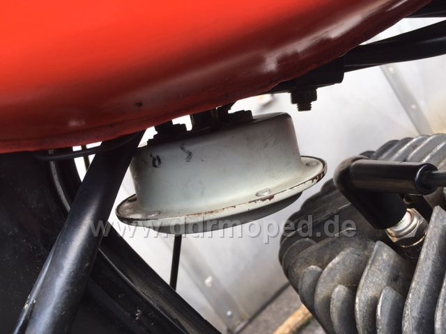

Und als ich so langsam alle Sicherungen verbraten hatte und ich ratlos vor dem Eimer gehockt habe fiel mir auf das ein Kontakt der Hupe merkwürdigerweise nahe am Rahmen anlag. _uhm.gif
Die Mutter der Hupe hatte sich minimal gelockert, und so hat sie sich unbemerkt etwas gedreht. hmm.gif Der Plusstecker hat langsam die Farbe vom Rahmen gestrüffelt.
Und beim beschleunigen bzw. bei Unebenheiten hat es dann die Sicherungen gekillt. blink.gif
Das erklärt auch wieso ich es Außerorts das absterben des Motors etwas hinaus zögern konnte wenn ich langsam weiter gefahren bin. Und wieso ich es zum Schluß nicht mehr über die huckelige Straße vor der Garage geschafft habe... laugh.gif
