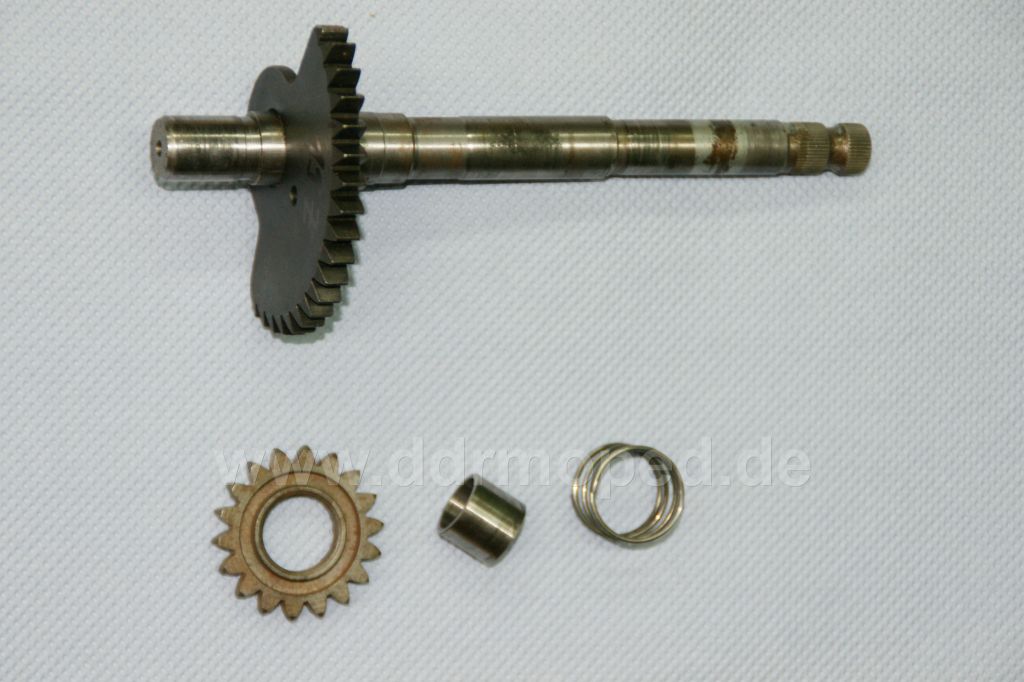

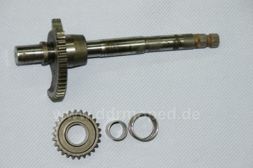

ich bin gerade dabei, einen recht frühen Star-Motor zu überholen. Die eingebaute Kickstarterwelle ist feinverzahnt für den Kickstarter und auch das Zahnsegment ist feinverzahnt (25 Zähne). Dazu gehört der Mitnehmer feinverzahnt mit 26 Zähnen. Da die Welle verbogen ist und die ersten 4 Zähne fast weg sind, kann ich diese nicht wieder einbauen. Siehe Bild 1

Bild 1

Es wurde daher eine neue Kickstarterwelle mit Feinverzahnung beschafft. Diese hat aber ein grobverzahntes Zahnsegment (19 Zähne). Daher wurde auch ein neuer Mitnehmer grobverzahnt (18 Zähne) besorgt. Nun habe ich aber beim Zusammenbau ein Problem: Der alte Mitnehmer hat einen Innendurchmesser von 18mm und paßt damit auf die originale Buchse. Der neue Mitnehmer hat 19mm Innendurchmesser und auch die Feder paßt nicht drauf. Wo liegt der Fehler, ist evtl. der Mitnehmer falsch, obwohl für Star, spätere Ausführung, angegeben? Kann jemand helfen?

So, ich habe heute früh mal alle Mitnehmer-Zahnräder aus meiner "Getriebesalat-Kiste" nachgemessen.
Bei sämtlichen Star-/ Schwalbe-/ S50-Motor war der Innendurchmesser des Mitnehmerzahnrades 18 mm.
