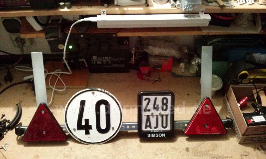

Heute geht es um die korrekte Anhängerbeschilderung , ohne den / F rolleyes.gif äää rolleyes.gif
/M1 anzubohren oder so.
Falls man doch mal in die Verlegenheit kommt, den Anhänger "umzulegen" wink.gif ,
muß man nun nicht auf den Katzenaugen oder dem VK- Schild den Hänger abrollen.
Man hängt die ganze Beschilderung mit einem mal ab und dann wieder dran, wenn man fertig ist.
Macht sich auch gut, wenn man die Hänger hochkant lagert, Schilderbalken aushängen,
Anhängers hochstellen, ferig.
Ja, über Sinn oder Unsinn kann man jetzt natürlich streiten, für mich war es ein Zeitvertreib
der mich im Grund nix gekostet hat, da alles schon rumlag, ich habs nur zusammengefügt. biggrin.gif
Die Flachstahlsreifen , die das ganze dann am Hänger halten, sind hier noch nicht auf Höhe
umgelegt.
Komme leider grade nicht an meine MKH´s ran ohne die Garage leer zu räumen.
Deshalb ist die eigentliche Anprobe später.
Anbei wie immer paar Pic´se , damit man weiß, wovon ich fassel.

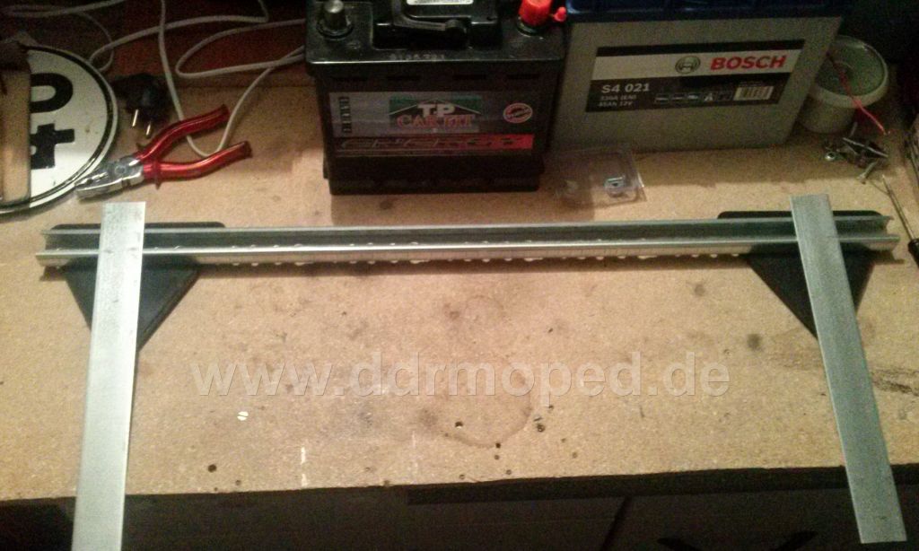

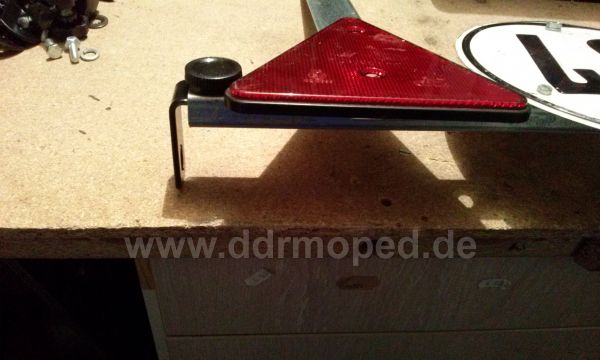

wink.gif Seitlich fanden ein paar Winkel von was auch immer mit Rändelschraube ihren Platz,
damit die ganze Sache nicht hin und her schunkelt.

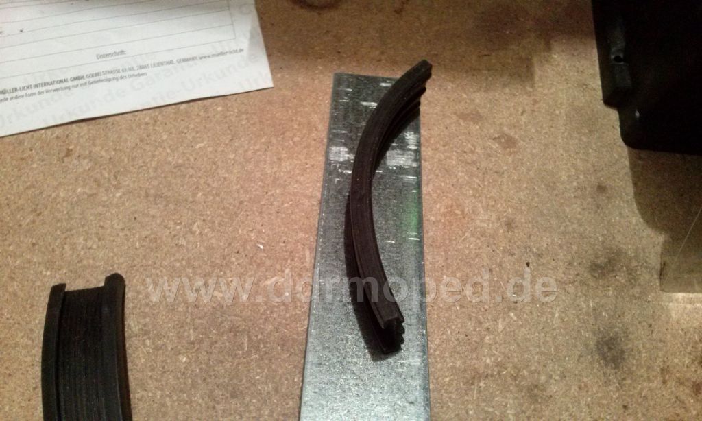

wink.gif Abkantgummi, damit dann nicht Blech auf Blech scheuert.

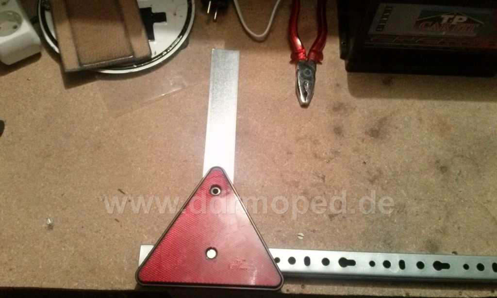

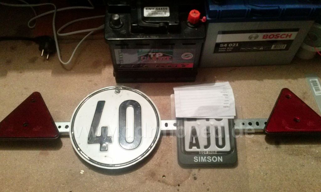

Das VK - Schild ist ne einlaminierte Ablichtung, was mittels einem Plastikstreifen
an den VK- Schildträger geschraubt ist.
Hinten habe ich Flügelmuttern verwendet,
damit man das auch ohne Werkzeug mal schnell wechseln kann.

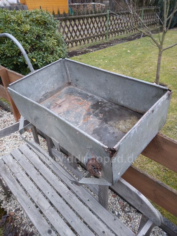

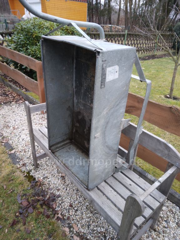

So Freunde des DDR Kulturgutes
Es ist jetzt ( fast ) genau 1 Jahr her, gestern hatte ich keine Lust zu posten,
das hier der letzte Post verfaßt und meine Frage ( das P.S. )
Aber egal jetzt, hier was neues wenn auch nicht überaus interessantes.

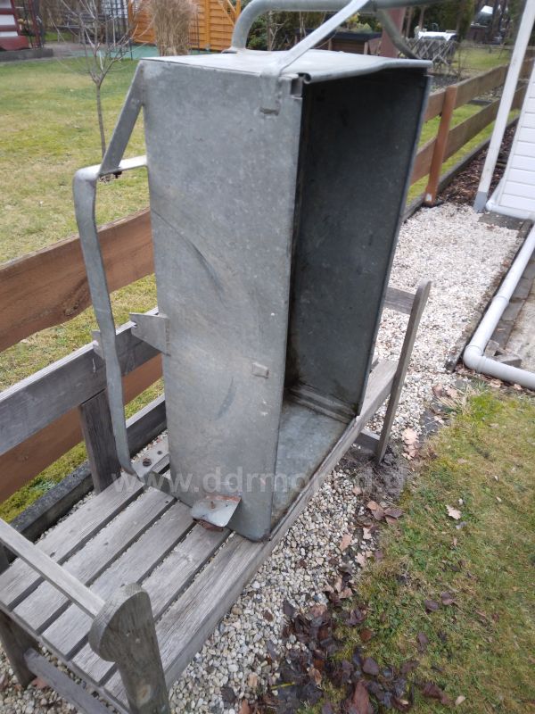

Ich war letztens wieder an meinem Lieblingscontainer und habe wieder
eine " neue Baustelle " rausgezogen.
Nicht so vollständig wie der Kanidat im Eröffnungsbeitrag,
aber dafür kein F- MKH.

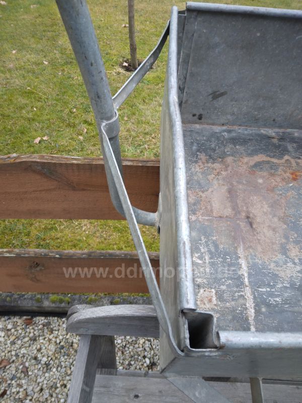

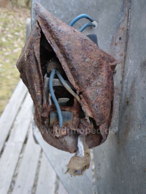

Diesmal ist es ein MO- Chassi mit Typenschild und eingestanzter Nummer
in der Seitenstrebe.
Es ist einer der ersten unter 50 von 1975.
Ja gut ein paar Stellen müssen gedängelt werden, man was ja nicht ,
aber die Grundsubstanz ist durchaus gegeben ,
das der wieder aufgebaut werden kann.
Die Deichsel ist gerade, die Deichselstreben nicht abgerissen,
der Kasten nicht durchgerostet, bissel verformt ja , aber sonst hinzukriegen,
denke ich mal.
Dafür werde ich meinen / F strippen und die Teile umbauen. _clap_1.gif
KR Rüli und Kabel mit Stecker habe ich auch liegen.
Ich weiß nur noch nicht, ob ich das gute Stück weiß wie meine Schwalbe
lackieren soll oder nur eine Zinkdusche ala Spühdose.
Auf alle Fälle soll optisch was gemacht werden.
