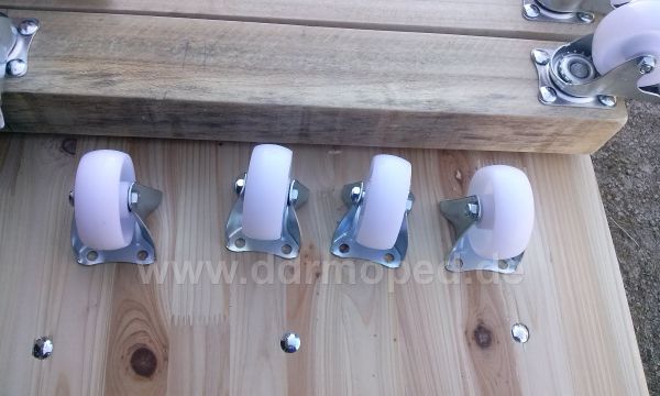

Ja vllt. mach ich noch einen ausziebaren Zwischenboden rein oder so, mal sehn.
Habe in meinem Büro und Schrauberhöhle fahrende Bierkisten.
Gibt doch immer mal welche aus Holz. Da habe ich Holzdeckel zum sitzen drauf gemacht. Unten dann Räder dran. Macht sich immer mal gut für arbeiten am Kabelbaum oder zum sitzen für Besuch.

Ich habe auf Vorschläge gehofft, deiner mit rollende Bierkiste ist schonmal nicht schlecht.
Einziges Manko , man kann nur nach 2 Seiten dann rollern, aber na mal sehn,
vllt. kommen noch Geistesblitze.
Danke erstmal.
Die vier Rollen extra verschicken, kostet doch mehr als was die wert sind. blink.gif

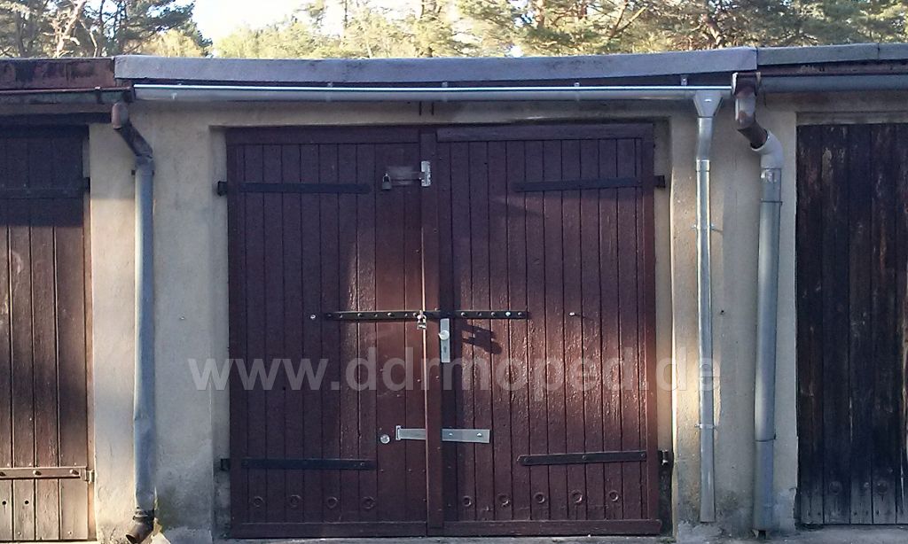

So, wieder ein kleines Update aus der Rubrik " Dachrinne ".
Voriges Jahr , so ziemlich fast zur selben Zeit , in Seite 4 zu lesen,
habe ich ja über die zerdepperte Rinne gepostet.
Soweit Sogut.
Na jedenfalls hab ich nun doch erstmal wieder eine neue Dachrinne, in Blech,
an das Garagendach gezimmert.
Bin mal gespannt, wie lange die diesmal da ohne eine Beschädigung von
Ich habe aber trotzdem noch vor , die Türen mit Profil- Blech zu verkleiden.
Die Bleche stehn schon da.
Kennt sich jemand mit Lüftung aus.
Ist es besser oben Lüftungslöcher zu bohren oder Unten oder beides ? _uhm.gif hmm.gif

Die Löcher sind meist bei den Garagen nur unten an der Tür, weil es auf der Hinterseite der Garage normal unter den Dach viereckige vergittere Öffnungen gibt. So entsteht ein kleiner Durchzug und die Luft steht nicht in der Garage. Leider machen die meisten diese zu und wundern sich, warum es so Nass im Innenraum ist. wink.gif

weil de Dachrinnen alle direkt vor die Garagentore entwässern?

Mmmmm, ja das würde erstmal einleuchten, aber so wie es aussieht,
waren da noch nie in der Hinterwand irgend welche Löcher .
Also die Wand ist komlett geputzt.
Dahinter ist auch noch ne andere Garage.
vllt. konnten die sich früher nicht über Durchzugslöcher einigen.

Bitte sieh dir einfach mal das Bild an. Drei Fallrohre die das Wasser direkt vor die Garage ablassen, das ganze Mauerwerk ist nass und von Feuchtigkeit durchzogen. Auf die Art kriegst du nie eine trockne Garage: Wenn vorne das Regenwasser reinläuft, brauchst du nicht über Luftlöcher hinten nachdenken...
Das ist ungefähr so, wie wenn die sich auf der Titanic Gedanken gemacht hätten, ob ein überlaufendes Waschbecken gefährlich ist während gleichzeitig unten der Rumpf über 100m offen ist... so ist das halt mit dem Nachdenken, hat jeder seine eigenen Prioritäten...

Otto, solche Garagen sind immer mit abschüssigen Zufahrten und leichter Rampe als Weg aufgebaut worden. Das Wasser kann weg fließen und da passiert nichts. Ich habe im Hof auch noch viele Fallrohre, die in der Wiese enden und da ist auch nichts nass an und in den Gebäuden. Sowas passiert nur, wenn man anfängt auf zu schütten, oder macht sonstigen Unsinn, um das Wasser daran zu hindern, wegfließen und Verdunsten zu können.
@AbundZuS50
Da waren bestimmt mal Löcher. Der Putz da ist nicht mehr DDR. Nur unten und oben Löcher in die Tür bringen nicht viel, da das kein Durchzug schafft. Hart auf hart würde ich eine Entlüftung hinten nach oben einbringen, um den Effekt zu erreichen, den man will.
Bei meiner Traktorengarage ist das auch so bescheuert gemacht worden. Trotz nur Wellblech oben drauf, ist die Luft in der Raum immer Nachtkalt und man muss eines der Tore öffnen, um da warme Luft rein zu bekommen und zu Lüften. Im Sommer kann man da auch keine Benzinkanister lagern, die blähen sich einfach bei der Dauerhitze im Raum auf. rolleyes.gif
