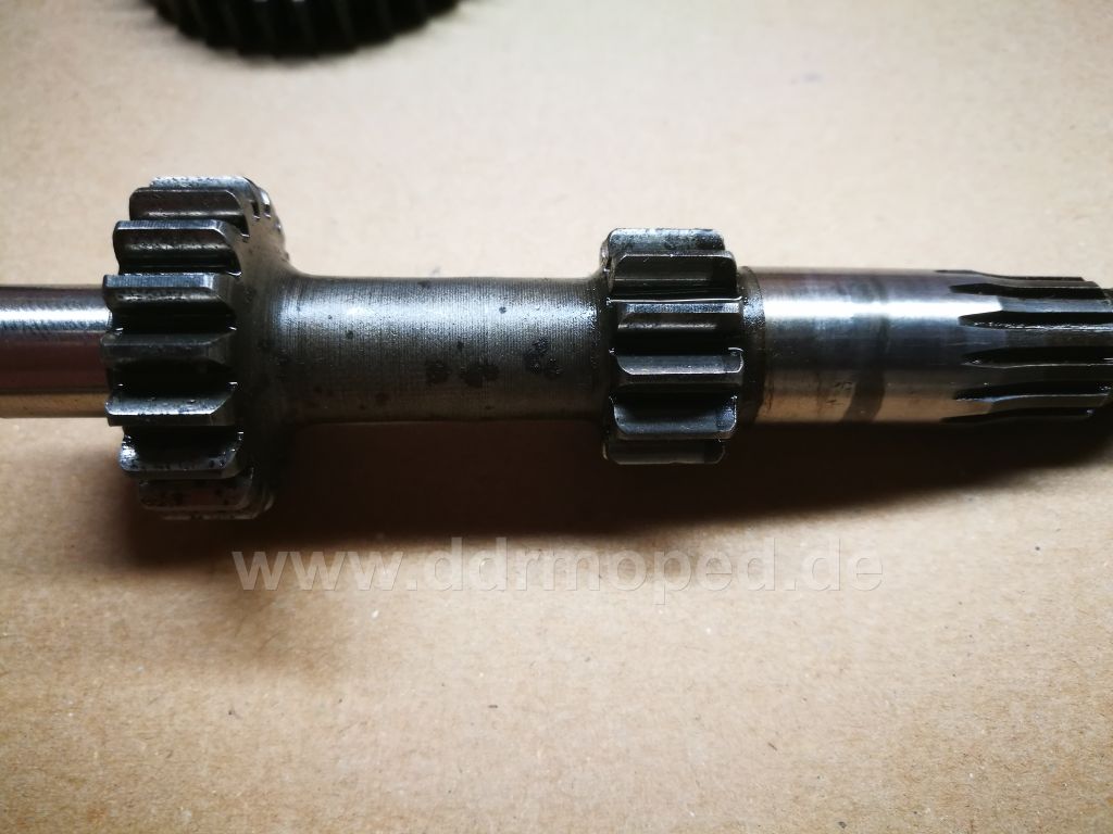

Die Kupplungswelle: Lagersitze sehen ok aus, aber auf den Zähnen sieht mal Grübchen... Hier sind die aber noch nicht so ausgeprägt, wie auf den Zahnrädern...

Das Ritzel vom Primärantrieb: Die Bohrung ist ok, aber an einem Zahn ein ganz schön großer Abplatzer...

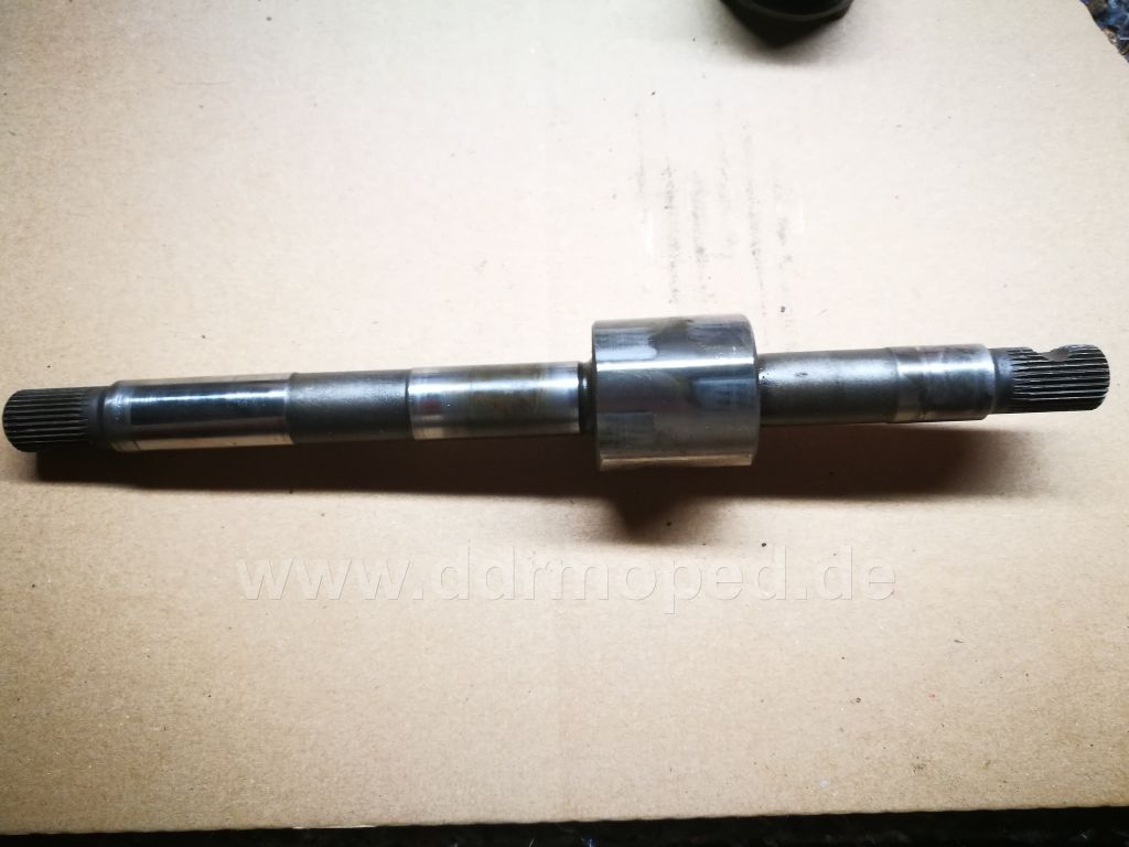

Pedalwelle: sieht ok aus für mich...

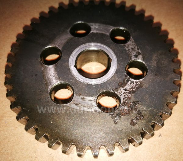

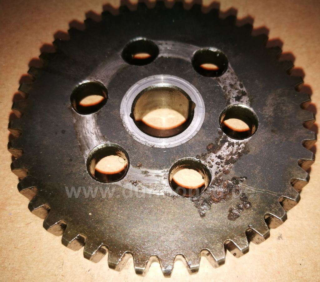

so, jetzt mal die Problemkinder: Zahnrad 1. Gang. Löcher an den Kanten rund und diese Rostmarken...

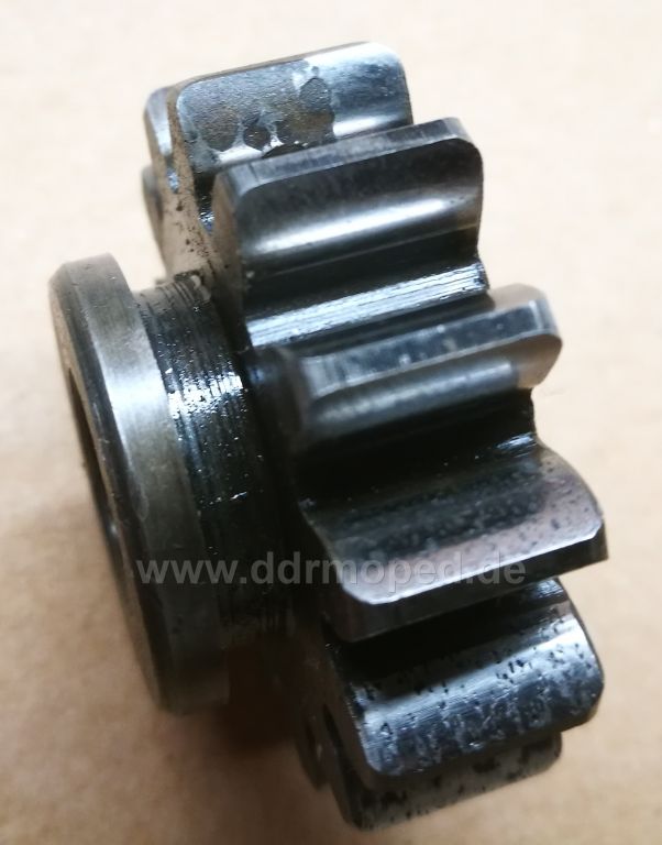

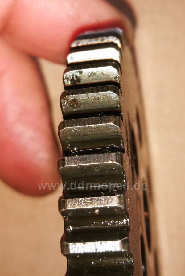

Zähne mit Grübchenbildung

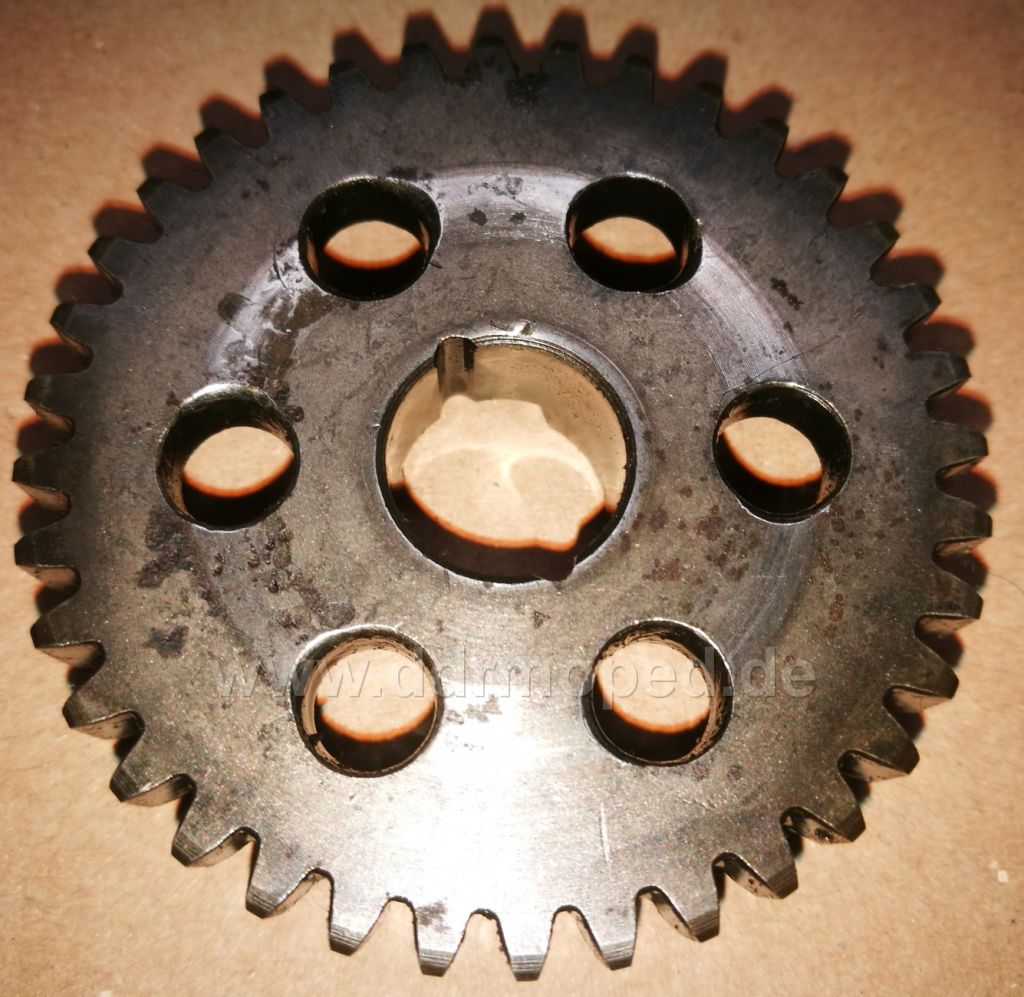

Zahnrad 2. Gang das Gleiche Bild: Löcher ausgenuddelt und Zähne mit Grübchen...

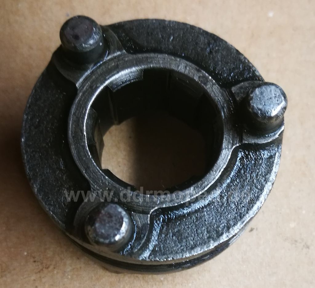

und dann noch der Mitnehmer: Zapfen auf einer Seite sehr, auf der anderen bissel abgenutzt.

- Losräder 1. und 2. Gang müssen neu

Mich würde mal eure Meinung dazu interessieren. Sind die Grübchen auf den Zahnrädern "normaler Verschleiß"? Zahnräder wechseln?

Zu sehen sind typische Standspuren, u.a. verursacht durch säurehaltiges und hygroskopisches Öl. Wenn man hat, sollte man die Teile austauschen.
Die Losräder und den Schaltstern würde ich unbedingt austauschen.
Die Pedalwelle sollte keine Einarbeitungen durch die Rollen haben.

Mit Einarbeitungen meinst Du Vertiefungen am Rücktritt / Freilauf? Da wo der Myramid Rollenkäfig läuft?
Der fühlt sich eben an, ist nur bissel verfärbt an der Oberfläche....
Sollte ich das Primärritzel auch tauschen wegen den einen abgeplatzten Zahn? Wenn ja, kann ich dann den Kupplungskorb weiter benutzen? Wegen gemeinsamen Tragbild der Zähne....
Ich glaub, da spielt sich dann ein. Was meint ihr dazu?

Geschrieben am: 18.09.2018, 17:09
Wenn nur die Oberfläche von der Pedalwelle verfärbt ist, ist alles gut.
Das Zahnrad auf der Kurbelwelle würde ich auch tauschen.

wie Jürgen schon geschrieben hat, was aufzutrieben ist würde ich tauschen.
Primär Ritzel hätte ich noch da.. in gut gebraucht oder DDR Neuware.
Die Qualität der neuen Nachbau Kupplungskörbe kann ich nicht beurteilen.
Losräder findet hin und wieder auf dem Teilemarkt in den 1 EUR Kiste.
