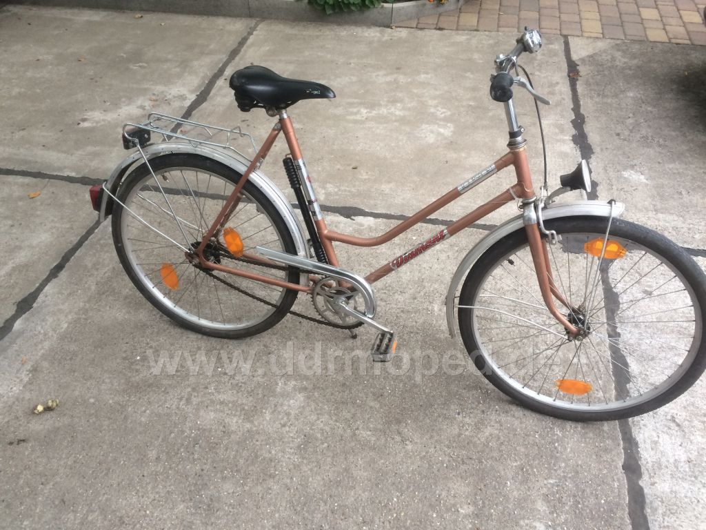

Gestern ist leider das 1965er Diamant-Sportrad, genauer das Hinterrad kaputt gegangen.
Also haben wir heute das abgebildete Damenrad abgeholt. Erstbesitzerin war die Oma. Ehrensache, dass es reaktiviert wird.
Möchte es gern, zumindest annähernd original herrichten.
Vielleicht könnt ihr helfen?
Wie muss der lenker im Original aussehen?
Wie die vordere Lampe?
Sattel PUR?
Fällt sonst noch was auf?
Baujahr sollte 1987 sein.
Gruß Steven

1987 sollte passen. Mein Herrenrad war ebenfalls 1987er Bj und komplett original bis auf die Speichenreflektoren.

Kuckst Du hier:
Fahrradwiki
Falsch ist der Sattel, Lenker, Speichenreflektoren, Rückstrahler.

Andre, in deinem Link hast du dich aber vertan, es handelt sich um das Modell 35 160 , nicht um das 35 157.
