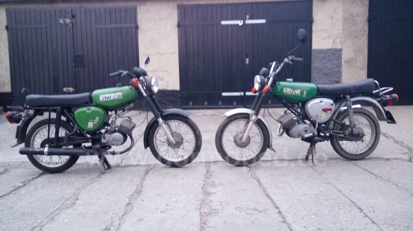

Bleiben so lange wie möglich im DDR orginal. Ich weiß das es dieses Thema bestimmt schon so oft gab, aber trotzdem frage ich das noch mal. Passen meine Rahmennummern und Motornummern zusammen?
S51 Enduro Fahrgestellnummer: 526xxxx und Motornummer: 4626049 &
S50 B1 Fahrgestellnummer: 423xxxx und Motornummer: 4772405
Die S50 wurde vom Vorbestitzer leider schon auf 12 Volt umgebaut.

Hast du das linke Ungetüm aus Neubrandenburg Bj.76, 3Gang?
Der Motor davon ist auf jeden Fall nicht Original,
Man sieht ja das es ein (vermutlich) M531 ist und ein M53 gehört da rein.

Genau, beim S50 kann der Motor gar nicht passen und bei der Enduro würde ich denken, dass Motornummer > FIN sein sollte.

°S50 B1 Fahrgestellnummer: 423xxxx und Motornummer: 4772405°
Die Motornummer passt nicht zu einer S50
Die Motornummer passt zum M500 Motor, so ab Baujahr 1984-1985 schätze ich.
Original laugh.gif die S50 ist weit, sehr weit vom original entfernt.
Das ist mehr eine S51 als ein S50 und das nicht nur wegen des M500 Motors, kein Büffeltank, kein Streben Schutzblech, großes Rücklicht, S51 Scheinwerfer, S51 Kombischalter am Lenker, großer Tacho usw. usw.
Na ja und eine S51 E gab es auch nie zweifarbig ................

Ich weiß das bei der Enduro der graue Tank fehlt, bin auf der Suche nach einen Tank. Wenn nicht werden die drei Teile wie grau lackiert.

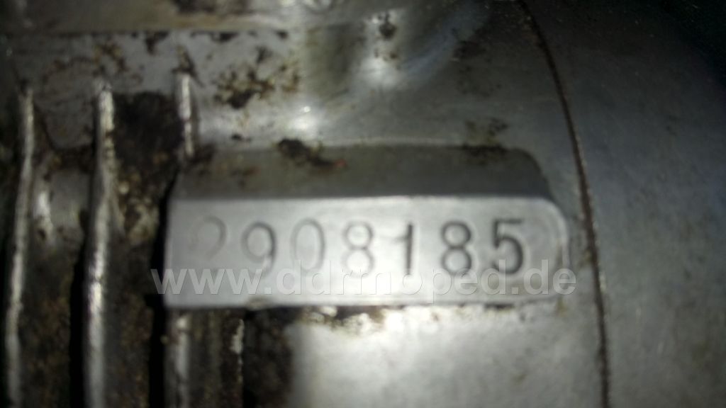

Die 50ger hatte ich vor wieder so weit wie möglich wieder zurück zu bauen. Motor (2908185) habe ich ja schon. Paar Teile bekommt man ja noch im Netz.

Die korrekte Farbbezeichnung für das Enduro ist AL-silber.

Motornummer: 4626049: August 1983, passt zur FIN 525xxxx-526xxxx
Motornummer: 4772405: Juni/Juli 1984, passt zur FIN 532xxxx (S-Reihe) bzw.
128xxxx (Schwalbe)
