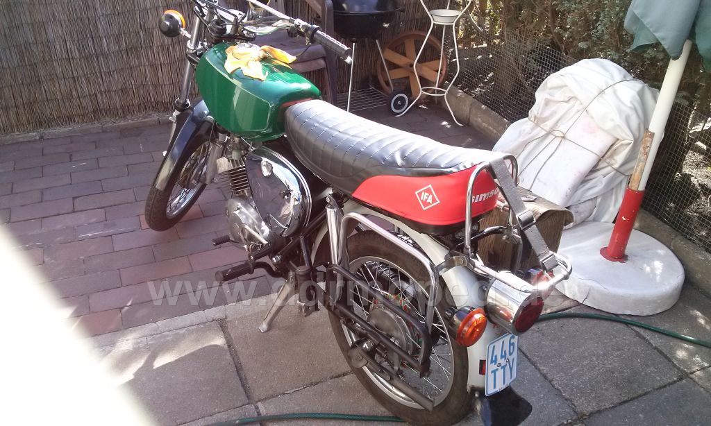

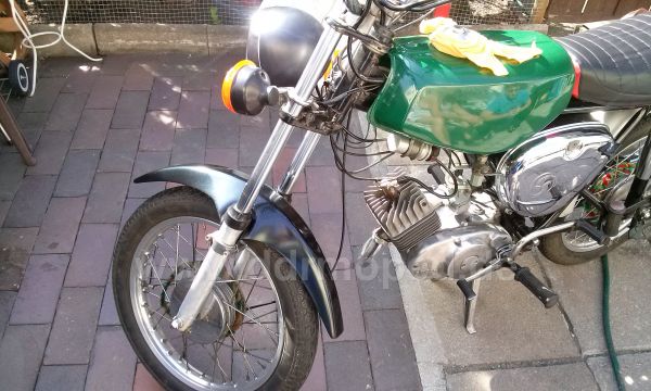

Hallo
Mir ist heute eine S50 angeboten worden , wo ich nicht weiß ,
was ich von der halten soll .
Deshalb bitte ich um konspirative Einschätzungen .
1. Das Teil soll 1300,- kosten , da hab ich schon erstmal geschluckt.
Also am Rahmen ist kein Typenschild , nur die Rahmennummer .
Laut Aussage des Verkäufers ein Zweitrahmen , da es damit wohl mal einen
Unfall gab , wo der Rahmen ausgetauscht werden mußte .
Wird da nicht das alte Schild wieder angetackert ?
2. Keine Betriebserlaubnis , nur ein Kaufvertrag aus DDR -Zeiten und ne
Versicherungskarte von 2015 .
Der Verkäufer meint , er ist immer so gefahren .
3.An der ganzen Summi ist glaub ich kein orginales Teil dranne , was ab Werk dranne war.
Also bei dem Preis ist sowieso bei mir Schluß , aber was haltet ihr von dem Hobel ?

Ach du liebe Güte. 1300€? Nichtmal ein Typenschild.
Ich halte nichts davon. Zu Teuer zu verbastelt.

Absolute Katastrophe,
ohmy.gif 200€ wären ok 👌🏻

Na das ist jetzt auch etwas übertrieben. Ich würde sagen so 750€.

Tom, machs nicht!
Wer mehr als 500 dafür rauslegt ist selbst schuld.
Dass die DDR Austauschrahmen kein Typenschild haben, passt.
Ich selbst hatte mal einen Enduroaustauschrahmen mit FIN. Der Preis stand mit gelbem Fettstift noch drauf.
In den Löchern der Kerbnägel der Typenschilds war noch der originale Lack.
Papiere habe ich mir beim KBA problemlos geordert.

Nee Nee , keine Sorge , kauf ich auf KEINEN FALL.
Ich wollte halt mal noch Ein / Zwei Meinungen hören , wegen dem Rahmen
ohne Typenschild und was das Rundherum so angeht.
Aber ist schon lustig , das der Verkäufer nur mit der Versicherungskarte und den
Kaufvertrag als Legitimation , daß das seine ist , unterwegs war.
Leider geht aus dem Kaufvertrag auch nicht das richtige Baujahr hervor , nur das von
Rahmen halt.
Und der ist nach meinen Recherchen ein irgendwas von 1980 weil 4746.... unsure.gif
Die Zündspule von 83 , das Rücklicht ist von einer ES,
da kann man auch nicht aufschrauben und evtl. das Herstellungsdatum sehn ,
verbastelt halt .
Mist hätte vllt. nochmal die Motornummer checken sollen , wäre vllt. auch aufschlussreich .
Naja , irgendeiner wird sich schon finden , der Sie kauft , ICH NICHT . smile.gif

was für ein kurioses Moped, echt bunt zusammen gewürfelt ;-)
Wäre mir auch nur ca. maximal 500 Euro wert
und das auch nur wenn ich dringend einen Teilespender bräuchte...
Es ist immerhin eine Tittenlampe dran, die macht keinen schlechten Eindruck,
kann aber auch eine "Verkaufslackierung" sein...
Interessant, das mit der Rahmennummer wusste ich auch noch nicht!

1300€ haben wollen und nicht mal die BE dazu haben.......
Zu DDR Zeiten wurden keine Rahmennummern übertragen, ein Ersatzrahnen hatte eine eigene FIN oder es wurde eine zugeteilt
Die FIN für die S50/51 usw. fangen mit 10 an.
Eine zugeteilte FIN sah so aus https://goo.gl/images/NVtZWt]
Eine Rahmennummer- Übertragung muss durch die Dekra/TÜV erfolgen, das wird auch Dokumentiert.
Schriftstück darüber und BE sollen da dabei sein sonst Finger weg.
