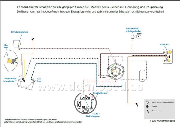

Geschrieben am: 20.09.2018, 12:14
Beiträge: 180
Mitgliedsnummer.: 6374
Mitglied seit: 22.04.2013
Einen passenden übersichtlichen Schaltplan, wo man sogar Funktionsgruppen (Funktionsebenen) zu- und abschalten kann, gibt es hier: www.simmipage.de/files/circuits/Schaltplan_S51_Elektronik_Zuendung_2010-02.pdf .
In diesem habe ich mal nur relevanten Funktionsebenen für die Fehlersuche eingeschalten und hänge sie als Bild an.
Mit der Batterie hat Haupt- und Rücklicht nichts zu schaffen. Die angeführten Kabelfarben (grün und weiß) kann ich in dem Zusammenhang auch nicht nachvollziehen.
Am Besten mal ein paar Fotos von der Verkabelung hier einstellen, dann kann vermutlich der Rest auch besser das Problem nachvollziehen.
