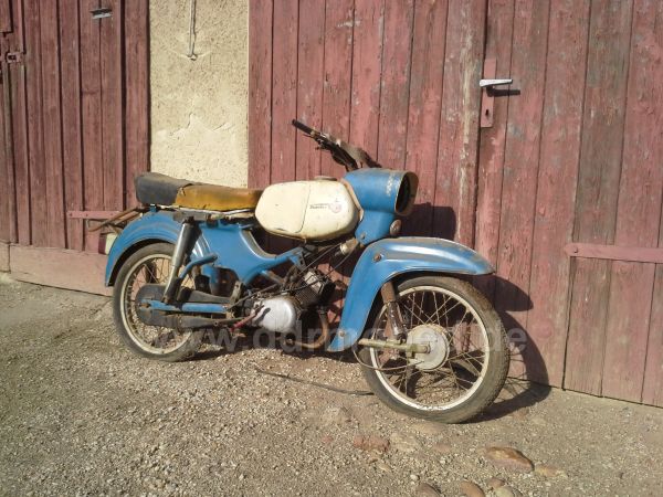

Einen wunderschönen Guten Abend werte Damen und Herren,
ich freue mich wie doof endlich dieses Projekt zu starten und hier mit euch zu teilen.
Vorab: Das Vögelchen ist eins meiner meist gewünschten Projekte und gleichzeitig auch ein sehr Schweres. Das Warum später. rolleyes.gif
Jetzt erstmal das Schöne: 1968 im HO Fahrzeughaus Glauchau erworben, kam der Sperber zu meiner Familie. Dort durchlebte er wirklich viele Qualen und Strapazen, denn als kleines "Aushilfsfahrzeug" neben der ES 175 meines Opas musste der Sperber oft die unschönen Aufgaben ertragen. Kühe von der Weide in den Stall treiben, Weide bauen, alles mit dem Schinder. Nebenbei lernte darauf auch 5 Kinder das Moped fahren... sad.gif
So war das Früher halt. Opa stellte den arg herunter gekommenen Sperber irgendwann als er gar nicht mehr ging in die Scheune und dort gammelte er dann schön vor sich hin. Bis ich ihn endlich mitnehmen durfte. Mein Onkel hat mich da bestimmt 3 Jahre reden und bitten lassen.
Die Standzeit schätze ich auf ca. 20 Jahre, so genau weiß das keiner mehr.

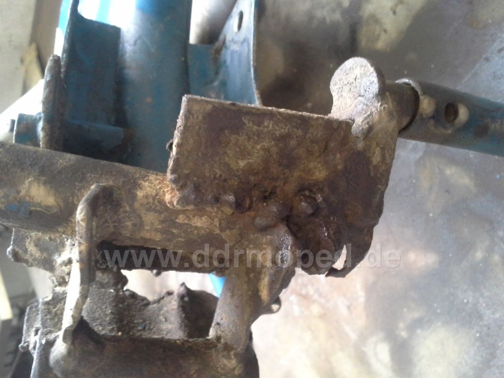

So viel zum "meist gewünschte Projekt", jetzt zum "Warum schwer": Reparaturen wurden äußerst russisch durchgeführt, denn man hatte ja nichts. Die Elektrik ist fast komplett kaputt oder fehlt halt, Bremse hinten auf Stange umgebaut, Rahmen geschweißt mit ca. 20 Elektroden ph34r.gif dry.gif und so weiter und so fort.
Ich zeige jetzt einfach mal paar Bilder, stelle Fragen und freue mich über eure Anregungen...

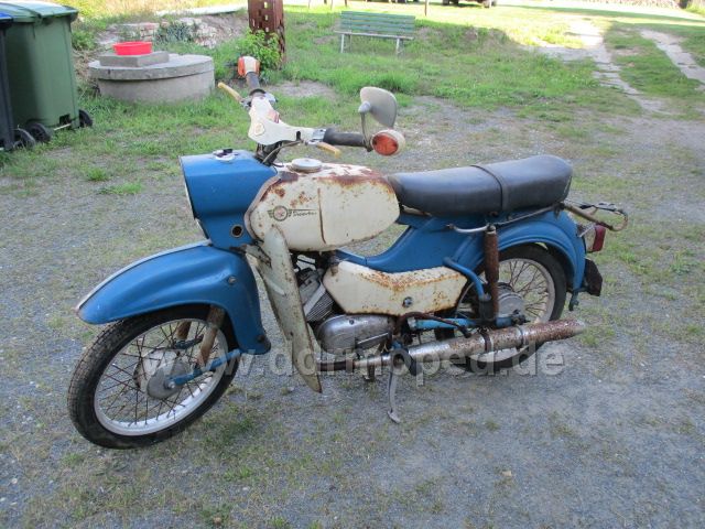

Also, Abholzustand:
Gruß Moritz

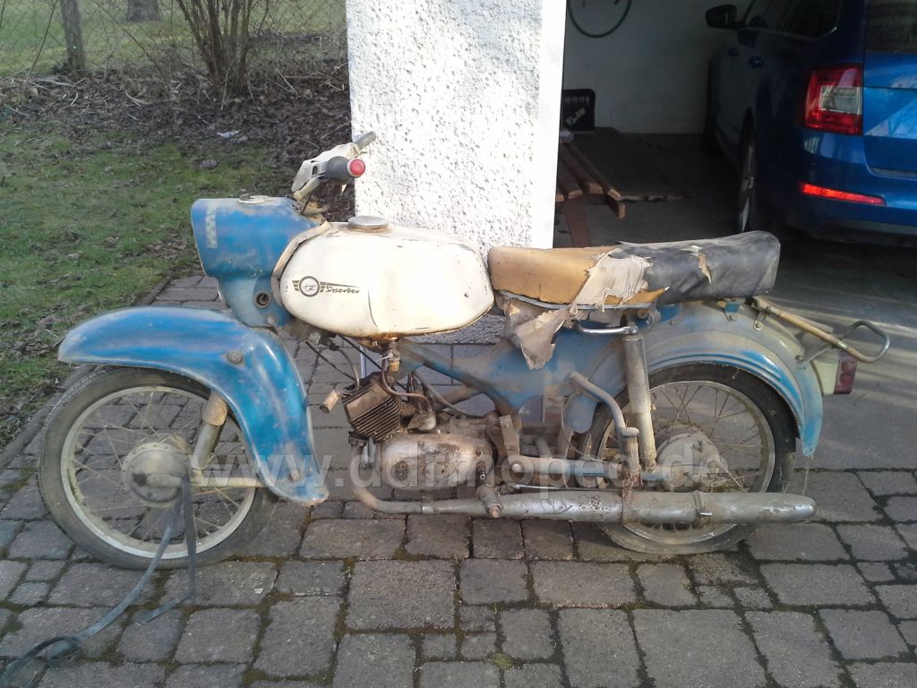

Gruß Moritz

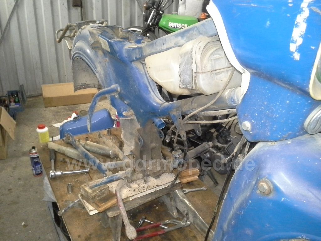

Die Tage gings ans Zerlegen und den Zustand mal genau sichten:
Gruß Moritz

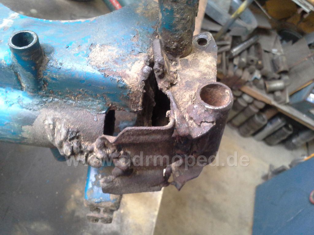

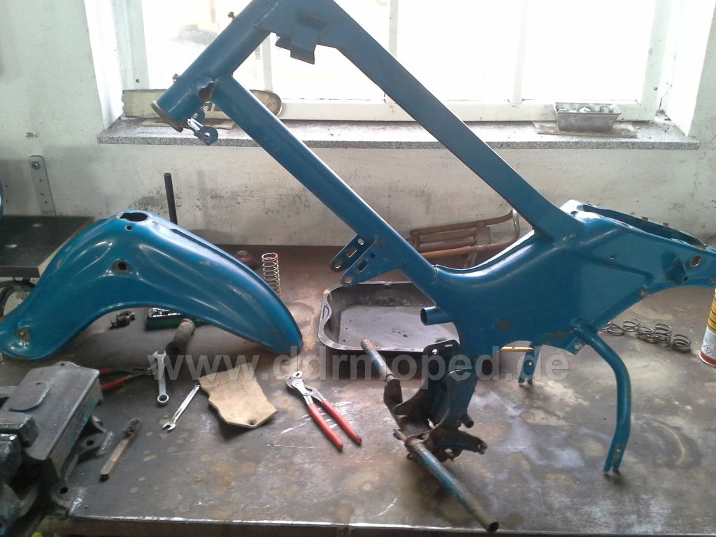

Dann hab ich mir den Rahmen mal zu Gemüte geführt und muss sagen: So ein Pfusch! Ich hab mir erstmal einen einzelnen Star Hauptrahmen geholt um mir paar Anhaltspunkte zu ermessen!
Gruß Moritz

MoritzSimson50
Geschrieben am: 27.09.2018, 20:59
Beiträge: 3141
Mitgliedsnummer.: 4999
Mitglied seit: 19.11.2011
Gruß Moritz

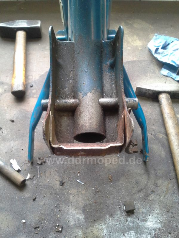

Am Ende sah es dann so aus: alles fein säuberlich weggeschnitten.
Aktuell überlege ich noch, ob ich mir das Einschweißteil hole und nur die Seitenwände und das Ständerrohr selber schweiße oder ob ich gleich alles selbst mach. Da werde ich die Tage nochmal richtig messen und mal ins Lager schauen was so rumschwirrt.
Ansonsten sind die meisten Lackteile mittlerweile gereinigt und die Felgen zum Trockeneisstrahlen.
Gruß Moritz

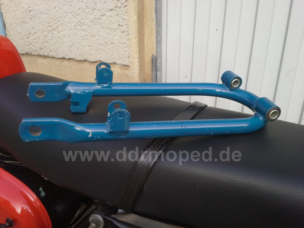

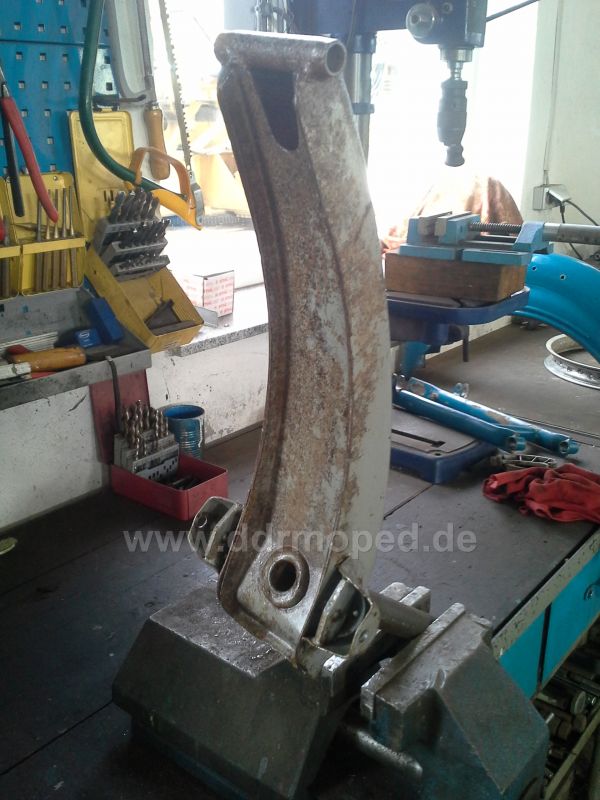

Zum Abschluss heute noch ein Leckerschmecker: eine unverbaute Vorderschwinge biggrin.gif thumbsup.gif
Jetzt hätte ich mal noch ein paar Fragen:
-Gehört der breite, flache Nierenspiegel an den Sperber?
-Wie ists mit den K4 Reifen? Mein 68er Star hat welche, beim Sperber hab ich das noch nie gelesen oder gehört...
Das wars erstmal, sobald mir noch was einfällt schreib ich das sofort hier ein wink.gif
Schönen Abend, der Moritz
Gruß Moritz
mopedmichel
Geschrieben am: 27.09.2018, 23:37
Beiträge: 242
Mitgliedsnummer.: 5560
Mitglied seit: 07.06.2012
Moin moritz,
Ich wollte weiter oben schon schreiben dass du dort sicher viel Originallack erhalten kannst...bzw musst..
Nachdem ich dann weiter unten war..Hat sich diese Sache selbst geklärt. cool.gif thumbsup.gif
Schönes Projekt..Vor allem natürlich wenns aus der Familie stammt.
Spiegel sollte noch der von slusia, also der alte sein.
Und auch bei den Reifen gehören noch die k4 hoch.
Hatte letztens einen Sperber von nach 70, da war vorne noch der originale alte k4 oben.
Gruß Michel

Geschrieben am: 28.09.2018, 06:44
Beiträge: 6313
Hey Moritz...
Am Rahmen war wirklich ein künstlerischer Freigeist zu Werke, aber wie do schon sagst, so war das eben. Mal schnell auf die LPG und die Fußraste wieder drangebraten.
Zu der Beantwortung deiner Fragen; mein Sperber ist aus 1969, wenn ich jetzt nicht gänzlich irre und hat "schon" K30 drauf, Spiegel wie im Bild zu sehen.
Berichte bitte weiter mit vielen Bildern!
Mfg Andi
