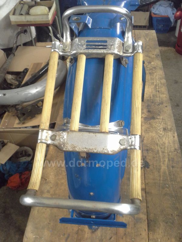

Heute war die lang ersehnte Montage des Gepäckträgers und der Kotflügelverlängerung. An der handvoll Eska 5D Schrauben für die komplette Heckpartie hab ich ca. 1h gebürstet und sauber gemacht... aber das Ergebnis entschädigt cool.gif

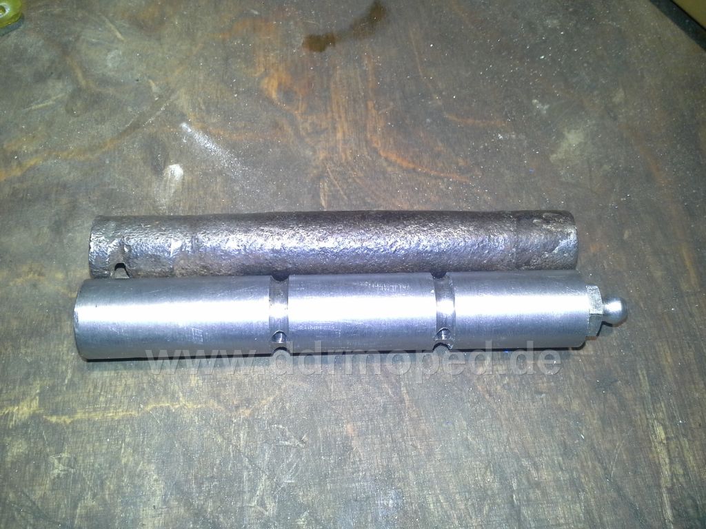

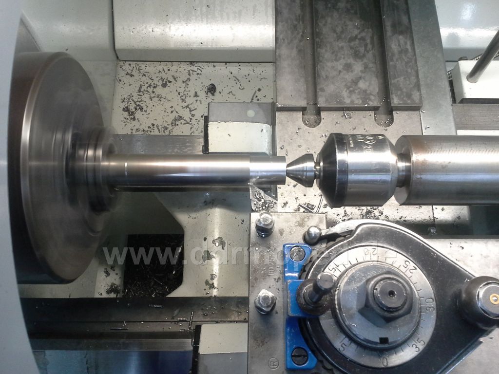

Ich habe diese Woche einen Lehrgang an einer Drehmaschine - und siehe da, man kann das Teil auch fürs Private nutzen! laugh.gif
Gruß Moritz
MoritzSimson50
Geschrieben am: 10.01.2019, 21:28
Beiträge: 3142
Mitgliedsnummer.: 4999
Mitglied seit: 19.11.2011
Tada...
Ersatz für dieses wacklige Ständerrohr. Mit Schmierung!
Musste aber halt bisschen schnell gehen, deshalb sind die Nuten nicht mittig. tongue.gif
Gruß Moritz
MoritzSimson50
Geschrieben am: 10.01.2019, 21:32
Beiträge: 3142
Ich hab bewusst 0,4mm Übermaß gedreht um den Rahmen und vorallem den Ständer annähernd spielfrei zu bekommen. Wurde dann mit der (Hand-)Reibahle in der Smalcalda in ner kleinen Harakiriaktion eingepasst. rolleyes.gif laugh.gif
Resultat: Perfekt. Ständerwinkel passt und der Sperber steht super gerade. Vorher hatte er eine kleine Tendenz nach rechts. thumbsup.gif
Gruß Moritz
Mann müsste auf diese Art auch die beiden Schwingenbolzen und den Fußbremshebel umarbeiten.
Wartungsfreundlicher würde es dann kaum noch gehen.
Beim Fußbremshebel müsste man wahrscheinlich aber einen 45° oder 90° abgewinkelten Schmiernippel verwenden, weil es zum Auspuff sonst bestimmt Probleme mit dem Aufsetzen der Fettpresse geben könnte. hmm.gif
Eigentlich schade, dass die Ingenieure solche abschmierbaren Bolzen damals nicht gleich so geplant haben.

Das ist vollkommen korrekt, aber "einfach mal" die Schwingenbolzen und Bremse umarbeiten ist vielleicht bisschen gewagt laugh.gif sind ja immerhin alles sicherheitsrelevante Teile.
Gruß Moritz

Einfaches Nähmaschinenöl für die Ständeraufnahme reicht völlig, da ist der Umbau ziemlich unsinnige Arbeit. Wenn man regelmäßig ölt, geht die Schmiere bis rein. Viel Arbeit muss ja das Teil nicht machen. wink.gif
Das zerklappern kommt davon, wenn man ewig nicht ölt und man sich auch ständig auf das Fahrzeug setzt, wenn der Ständer ausgefahren ist. Genauso zerwirkt man die Aufnahme, wenn man das Fahrzeug aufgebockt ankickt.
Du solltest jetzt auf alle fälle säurefreie Fette verwenden, sonst wird wieder alles zerfressen und alles ist umsonst.

David, das kannst du sehen wie du möchtest, ich bin allerdings der Meinung das Fett an der Stelle wesentlich besser geeignet ist. Und der Ständer sifft nicht so voll Öl biggrin.gif

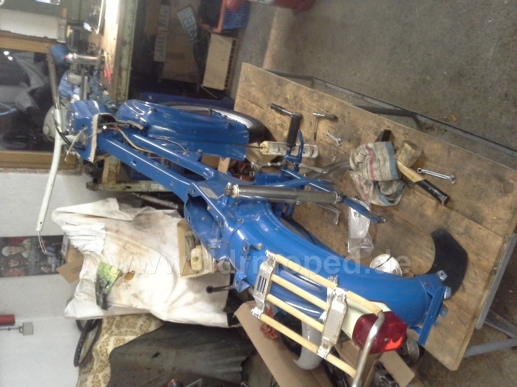

So sieht es momentan aus:
