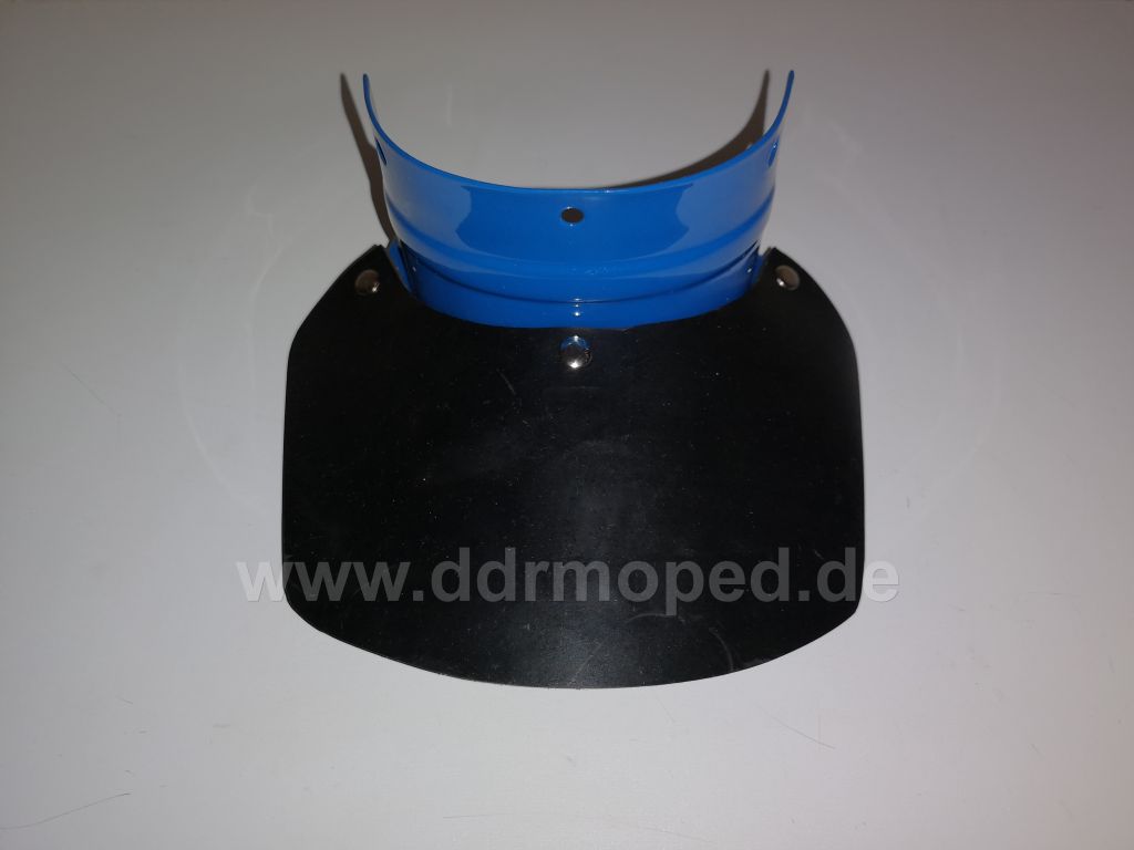

Ich vermute du meinst du Nieten für den Spritzlappen.
Ich habe mich bei meinem Sperber für Buchschrauben entschieden. Die werden auch Chicago-Schrauben genannt.
Klick
Sieht super aus, wie ich finde und mit einem Tropfen Schraubensicherung sollten sie auch nicht abfallen.

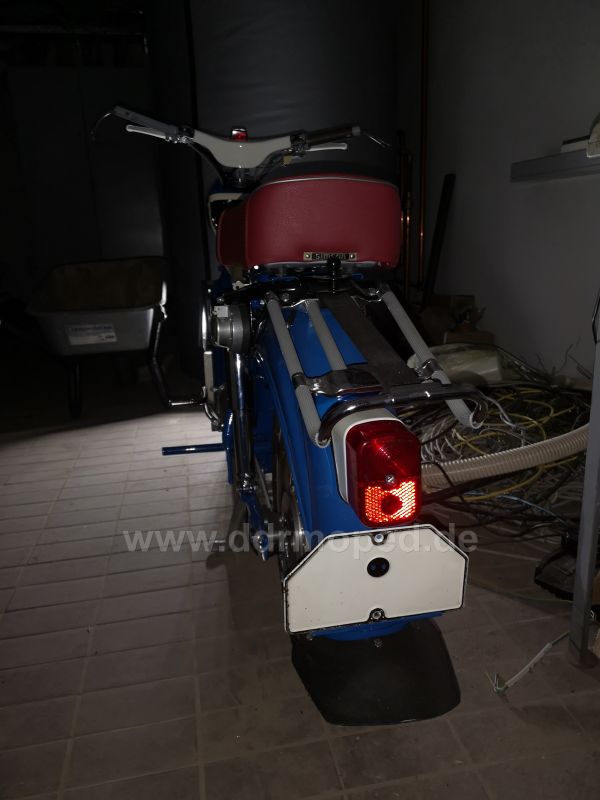

Für einen Nachbau sieht er sehr gut aus, finde ich.

Also ich finde auch, dass es dem Original- soweit ich das anhand von Fotos beurteilen kann-sehr nahe kommt.
In dem Zusammenhang: Hat jemand zufällig ein Foto desselben "Blickwinkels", jedoch von der letzten Spritzschutz-Variante, die wohl ohne die Schutzblech-Verlängerung auskam. Mich würde interessieren, wie dieser Spritzschutz dann original befestigt war, bzw. der dazugehörige Kennzeichen-Halter (wahrscheinlich ab Baujahr 1971?) Vielleicht ist das aber auch nur ein Gerücht.....
Danke Euch!

Da liegst du komplett falsch! Originaler geht ja kaum, wenn man ein Original als Muster hat. wink.gif

Der Spritzschutz beim Sperber wird normal geschraubt, nicht genietet.

Beim Sperber ist der Spritzschutz ab 1970 der Gleiche, welcher auch beim Habicht verbaut wurde.
Der Kennzeichenhalter ist dann konstruktionsbedimgt auch etwas anders.

Die Kotflügelverlängerung wird angeschraubt aber die originalen Lappen die ich bis jetzt gesehen habe waren alle mit Hohlnieten an die Verlängerung angenietet. hmm.gif

Ich kenne den alten Sperber-Spritzschutz original auch nur an der Kotflügelverlängerung angenietet.
Habe zwar auch schon Geschraubte gesehen, meine aber, wenn geschraubt, dann ist der Gummi-Lappen schon mal erneuert worden, und es waren gerade keine neuen Nieten zur Hand.
Ich nehme dafür ersatzweise immer solche Karosserie-Nieten vom Trabant-Türkeder. Die sind zwar aus Messing, aber das macht die Ladys erst so richtig scharf.
Glaubt mir Jungs, güldene Nieten am Spritzlappen, und ihr könnt ... ohne Ende. Jeden Tag 'ne andere tolle Tante. laugh.gif

Die Nieten aus Stahl sind auch ständig weggerostet, oder aufgequollen und weggebrochen. Das Material an dieser Stelle ist eine Fehlkonstruktion von Simson. Das gleiche Problem ist auch bei S50 /51 zu finden.

Ich kenne die Schmutzschutzausführung nur geschraubt . Und zwar mit M5 Flachkopf- oder Linsenschrauben M5X12-Scheiben und Mutter M5 .
Danke für diese Info Alex.

Also ich habe sie auch schon an einen Schrotthabicht genietet gesehen. hmm.gif
