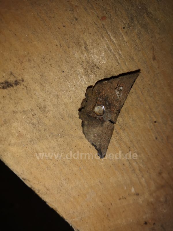

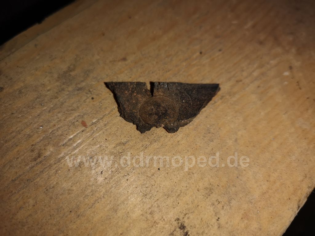

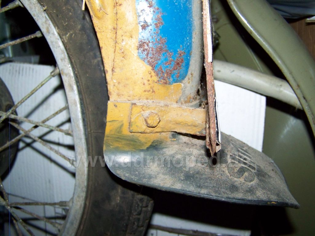

Hier zwei Bilder von einem Spritzschutzfragment welches ich von einer Kotflügelverlängerung abgebohrt habe.

Ok, das sieht wirklich sehr original wie bei den S50/51 Kotis aus... hmm.gif

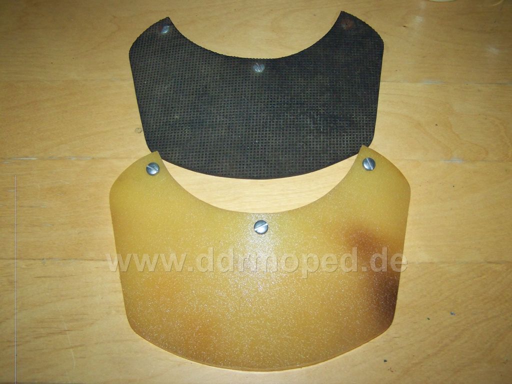

Geschrieben am: 07.02.2019, 19:27
Beiträge: 615
Mitgliedsnummer.: 2376
Mitglied seit: 22.06.2009

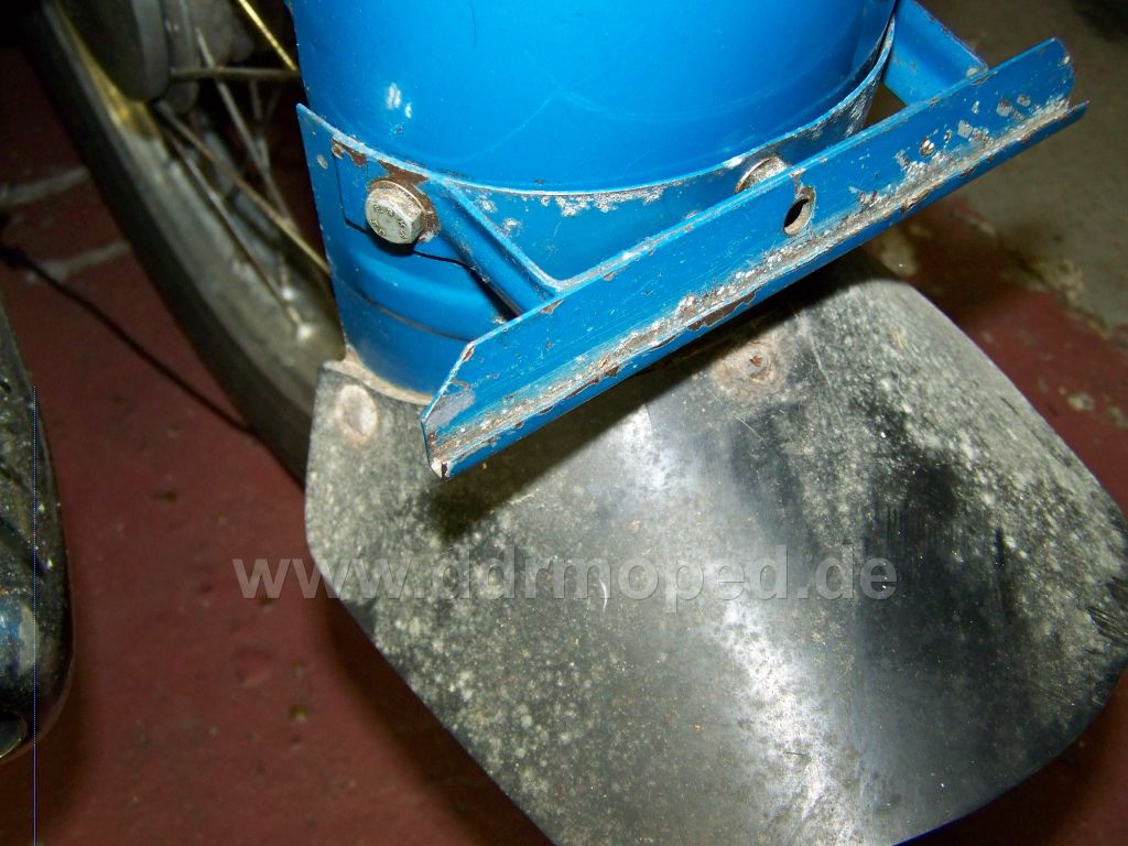

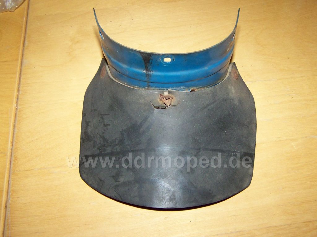

Der Schmutzfänger - in Verbindung mit der Kotflügelverlängerung - bis Mitte 1970 verbaut,
war von Werk ab immer angenietet.
Die Befestigung mit M5 Linsenschrauben, bzw. generell mit Schrauben, ist mir bei Sperber Schmutzfängern ausschließlich von solchen aus dem IFA-Ersatzteilhandel, oder von Eigenbauten solcher Gummilappen bekannt.
Ich habe Fotos von vorhandenen Referenzteilen gemacht und möchte sie gerne zeigen.
Ich hoffe ich mach jetzt hier nicht den Beitrag über Opas guten Sperber kaputt... ph34r.gif

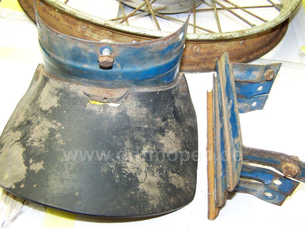

Sperber 4/1967
Ein Experte ist jemand, der immer mehr über immer weniger weiß - bis er letztendlich absolut alles über gar nichts mehr weiß. Gruß, der Florian

Sperber 7/1968

Der Kennzeichenhalter wurde mit der Umstellung des Schmutzfängers nicht verändert.

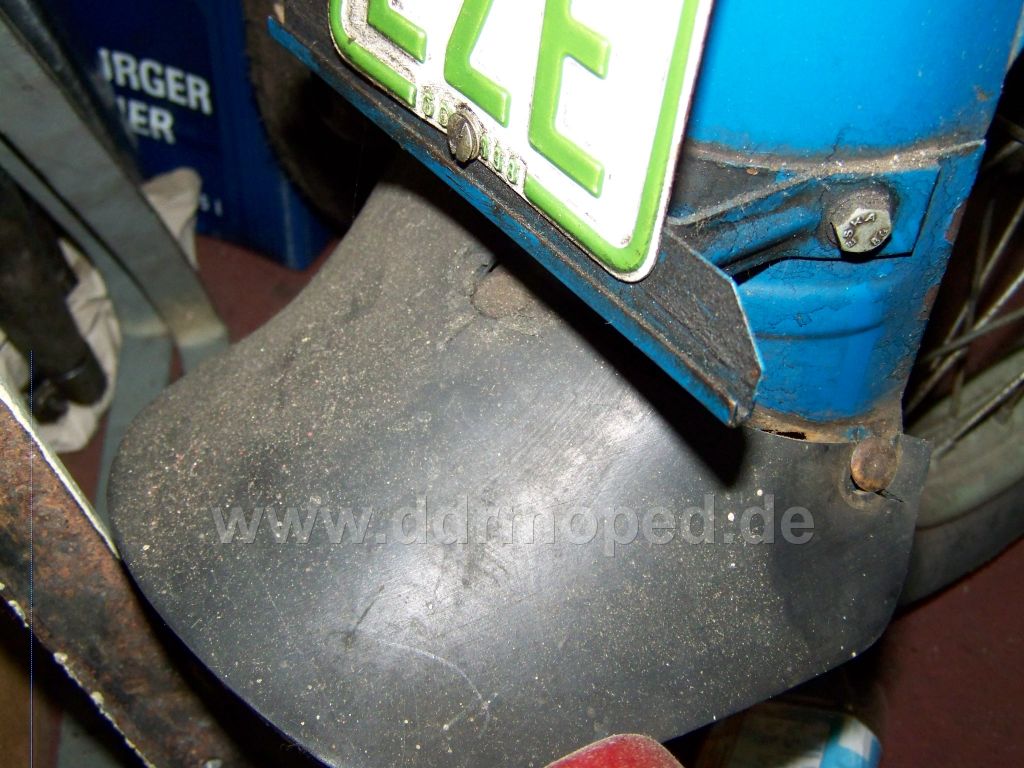

Er wird einfach über den Schmutzfänger gesetzt und mit dem Kotflügel, mittels zwei M6 Sechskantschrauben verschraubt.
Sperber 1971 mit originalem, 1990 abgemeldetem Kennzeichen.

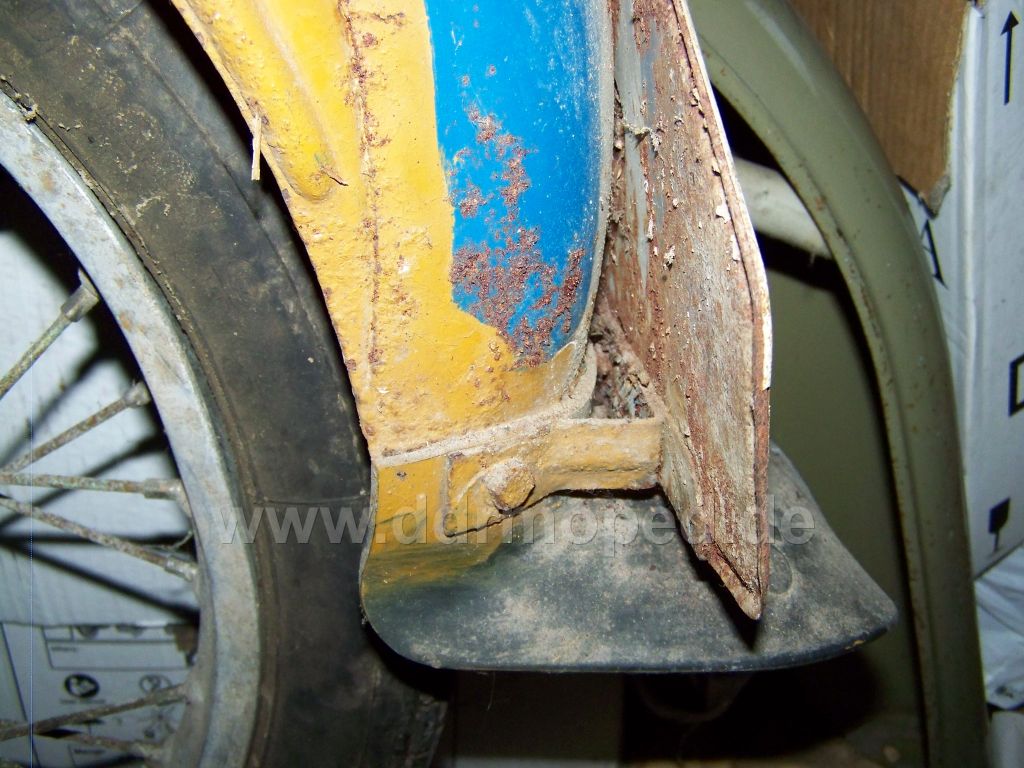

Schmutzfänger aus dem damaligen Ersatzteilhandel mit den besagten M5 Linsenschrauben.
Es ist auch interessant, dass die schwarzen Ersatzschmutzfänger, gegenüber den Werksoriginalen nur auf einer Seite glatt sind.
Auf der anderen Seite hat die Oberfläche eine Art Pyramiden-Muster.
Mit Sicherheit eine Gummimatte, welche auch für einige andere Gegenstände hergestellt und somit Kostenschonend vielseitig verwendet wurde. hmm.gif

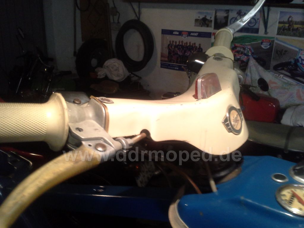

Guten Morgen in die Runde!
Ich hab den Fred mal wieder hochgeholt da sich jetzt wieder was am Sperber tut. Es scheint zwar mehr und mehr unrealistisch aber in einem Monat soll er fertig sein...
Durch Meisterschule und viel Stress auf Arbeit ist sehr wenig geworden, auf der anderen Seite ist aber auch nicht mehr soooo viel zu tun.
Erster Rückschlag den ich hinnehmen musste: Mein geschweißter Rahmen ist in allen Winkeln und so stimmig, aber der Boiler will nicht auf dem Ständer stehen! _uhm.gif
Entweder ist der Rahmen unten anders als beim Star oder ich hab mich schlicht und einfach vermessen. Wie dem auch sei, nochmal zerschneiden fällt aus. dry.gif da gibt's andere Lösungen.
Derzeit bastel ich am Motor rum, besser gesagt am der Aufarbeitung des Zylinders und Kolbens. Nach einer äußerst gründlichen Reinigung werde ich nun versuchen, ein paar passende, original Kolbenringe in meinem Fundus zu finden. _clap_1.gif
Der Lenker ist weitestgehend komplett, da war auch echt jeder Schalter und jede Schraube auseinander aber ich denke es hat sich gelohnt. Danke an dem Punkt an alle Teilespender und -Verkäufer!
Momentan fehlen mir noch 2 große, gebrauchte Teile: in Krümmer in guten Zustand sowie ein Kickstarter. Mein Alter geht nicht auf die neue Welle drauf weil die Verzahnung so nieder ist mad.gif
So weit, so gut, das nächste Update folgt. VG Moritz
