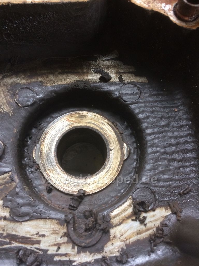

Hallo!
Habe letztens 3 SR2 und 1 SR1 Motor geschenkt bekommen. Einer hatte einen Hochwasserschaden diesen habe ich sofort geöffnet und habe gesehen das die Pedalwelle geschliffen hat. Kann ich die Motorhälften entsorgen? (Ein Foto zeigt die eingelaufene Motorhälfte und das andere Foto zeigt wie es sein soll).
Desweiteren habe ich beim öffnen eines anderen Motors alle 3 Schrauben von der Dichtkappe an der Kurbelwelle weggedreht(M4). Ich hatte garkeine Kraft gebraucht. Warscheinlich auch schon sehr vergammelt gewesen.
Was kann ich denn da machen? Alle 3 Schrauben stecken noch im Motor die Dichtkappe habe ich entfernen können. Eine der Schrauben schaut etwa 1mm raus aber der Rest ist etwa 1mm in der Motorhölfte weggebrochen.
Ich hoffe ihr könnt mir helfen.
Gruß!

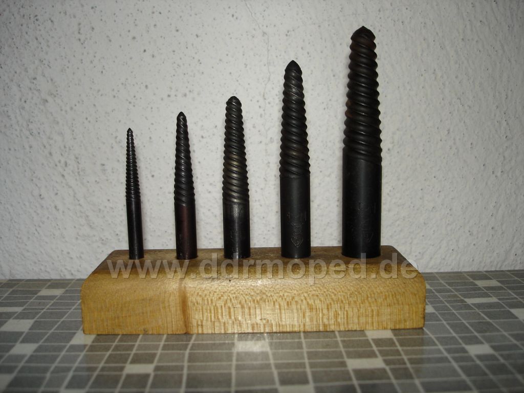

Vielleicht kannst Du jetzt im Gehäuse eine dünne Scheibe beilegen.
Die abgebrochenen Schrauben vorsichtig ankörnen und ein dünnes Loch hinein bohren. Mit einem Gewindeausdreher (Foto) oder Linksgewindebohrer versuchen, den Stumpf herauszudrehen. Wenn das nicht geht, größer aufbohren und M4 oder sogar M5 nachschneiden.
Geschrieben am: 30.09.2018, 15:58
Bei M4 wird es allerdings etwas schwierig mit Anbohren und Linksdreher. Vor allem wie hier, wenn der Schrauben offensichtlich festgegammelt sind. huh.gif

Bei abgerissenen Zugankern, allerdings M6, hab ich schon mit aufschweißen einer Mutter Glück gehabt und den Rest aus dem Gehäuse entfernen können. Bei M4 wirds äußerst knifflig. huh.gif

Hatte heute Erfolg. Ich habe es mit einem Linksdreher versucht allerdings ist er mir trotz geringem Kraftaufwand und erhitzen der Motorhälfte abgebrochen und im Gehäuse stecken geblieben. Zum Glück habe ich ihn mit einer Nadel wieder raus bekommen. _clap_1.gif
Die beste Variante bei sowas ist das auf bohren. Zuerst 1mm und dann mit einem 3mm Bohrer. Dann hab ich vorsichtig M4 Gewinde reingeschnitten. Das beste Gewinde ist es nicht aber die Schrauben ziehen und ich werde beim zusammenbauen extra noch etwas Schraubensicherung ranmachen.
Kann mir denn noch jemand erklären wie in der anderen Motorhälfte die Pedalwelle im Motor schleifen kann? blink.gif _uhm.gif
Beste Grüße
Geschrieben am: 02.10.2018, 14:47
Also für sieht das aus wie immer. Ggf. hat auf der linken Seite die Ausgleichscheibe gefehlt. hmm.gif
Ein Beinbruch ist das nicht. Du müsstest nur bei der Montage die Pedalwelle mit einer pasenden Scheibe ausdistanzieren.
