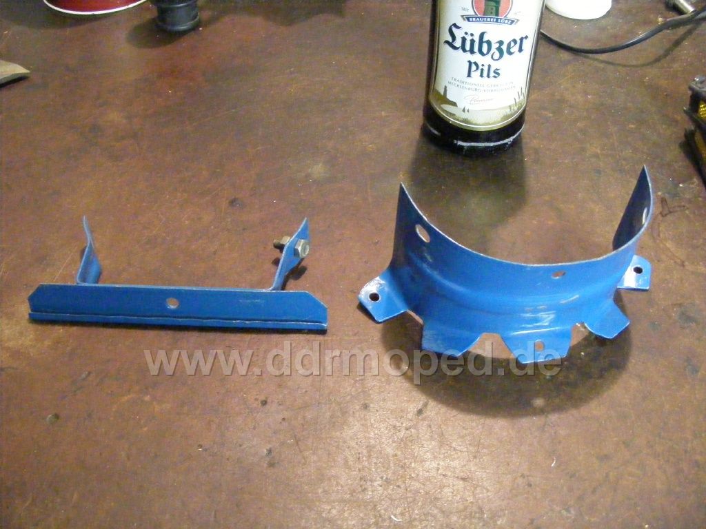

Guten Abend, hier noch ein Foto und Frage an die Experten:
An meinem kürzlich erworbenen Sperber stimmt ja so einiges nicht, aber im Zubehör fanden sich die beiden fotografierten Teile, welche offensichtlich "dazugehören":
Das linke scheint mir die Befestigung für ein Nummernschild zu sein, aber wozu ist das rechte da? Wo gehört das hin?
Danke Euch für Hinweise.

Geschrieben am: 18.10.2018, 22:55
Das ist die Schutzblechverlängerung und der Kennzeichenhalter. Die müssen beide hinten an das Schutzblech ran. Und dazu fehlt dir noch der Spritzschutz.
Schau mal hier rein Spritzschutz Sperber
Fitz1984

Noch mal zum Thema:
Hallo Jörg, danke für den Link. Dort wird beschrieben, dass die letzten Sperber einen Spritzschutz (sinngemäß) "ohne die Blechverlängerung, so wie der Habicht" hatten. Wie du mir geschrieben hast, gehört meiner ja wohl aufgrund der Nummer zu den letzten Exemplaren. Das bedeutet, ich könnte die (in meinen Augen hässliche :-)) Kotflügelverlängerung weglassen, und mir einen Habicht-Spritzschutz-den es im Handel wieder gibt- direkt an den Kotflügel schrauben. Oder wäre das Stilbruch ? Auf jeden Fall würde es flotter aussehen -- wink.gif
Beste Grüße Titus

Geschrieben am: 20.10.2018, 16:18
Beiträge: 4435
Du wirst die Verlängerung vielleicht benötigen, da sonst eventuell kein Platz für das Nummernschild ist. Früher waren die Dinger kleiner als heute. Heutzutage gibt es da ein riesiges Backblech als Bremsfallschirm hinten dran, wenn du Pech hast.
Geschrieben am: 20.10.2018, 18:03
Geschrieben am: 20.10.2018, 21:07
QUOTE (Unhold @ 20.10.2018, 16:18)
Nein, du musst dir beim TÜV Gutachten vom Prüfer gleich mit rein schreiben lassen, dass du ein kleines Kennzeichen für L-Kraftrad benötigst, dann ist das kein Problem. Für das L-Kraftrad gibt es in der Regel aber auch noch das kleine Nummernschild.
Es gibt aber ein anderes Problem. Die Sperber ohne Schutzblechverlängerung hatten meines Wissens einen anderen Kennzeichenhalter! Deswegen würde ich das alles wieder so verbauen.

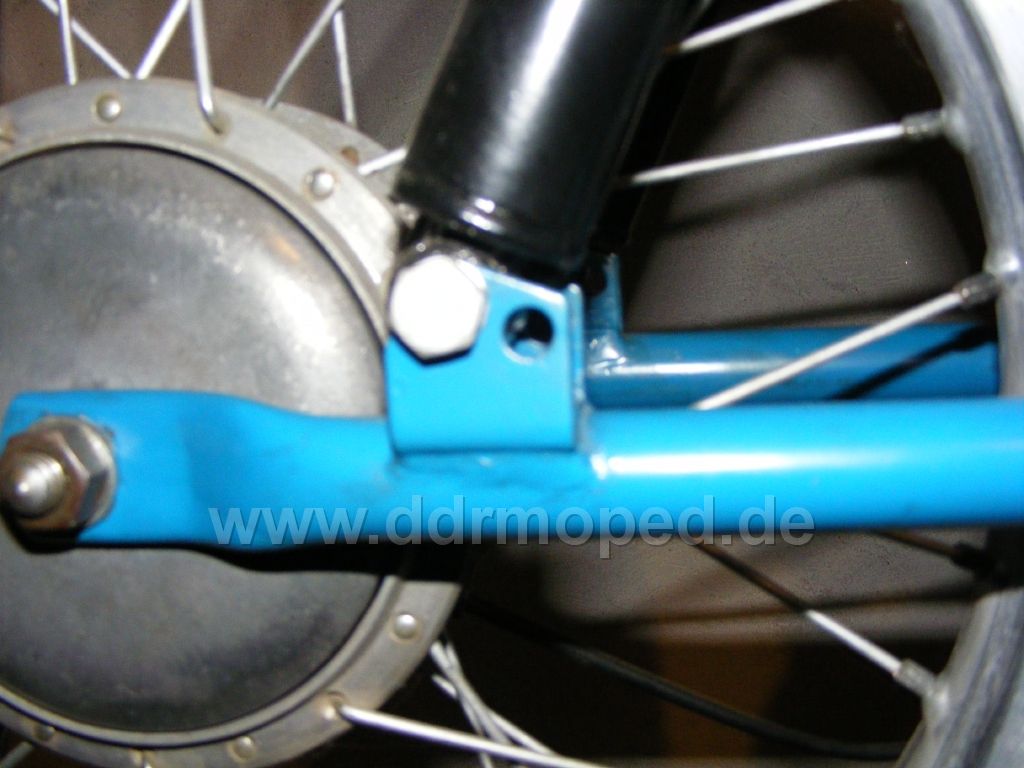

Und die nächste Frage:
An der Vorderradschwinge habe ich (unten) je 2 Aufnahmepunkte für den Stoßdämpfer?
In welche Bohrung muss ich den also befestigen?
Ist diese Schwinge überhaupt vom Sperber?
Und wofür sind da 2 Bohrungen?
Danke für Infos.
Titus.
