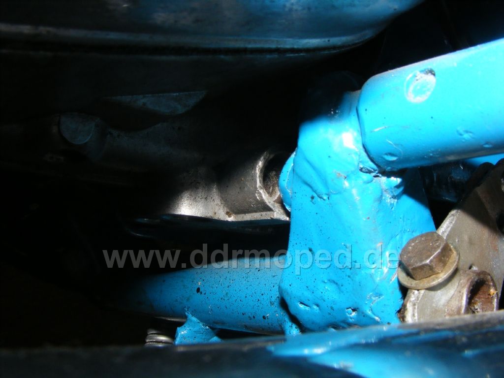

Also ich muss noch mal erläutern: Ich habe am Motorgehäuse hinten oben eine gummigelagerte Buchse.
Hinten unten, ich hoffe, ich habe es richtig gesehen,(habe den Motor noch nicht ausgebaut) ist aber noch eine weitere Bohrung (ohne Gummilagerung). Das wollte ich wissen, wofür die da ist. Andererseits wurde mir aufgrund der Motor-Nummer hier bereits das Baujahr 1971 genannt- also kann es ja wohl kein Ersatzgehäuse sein...... hm Fragen über Fragen....
PS, habe mal versucht, die untere Befestigungsbohrung zu fotografieren. Ich hoffe, man sieht die.
Beste Grüße Titus

Sachswolf
Geschrieben am: 16.02.2019, 22:15
Beiträge: 2128
Mitgliedsnummer.: 6871
Mitglied seit: 10.10.2013
Wenn du das Loch richtig säuberst, wirst du darin eine Schraube finden, die mit die 2 Mittelteile vom Motorengehäuse zusammen hält. wink.gif
Sperberhaftes
Geschrieben am: 17.02.2019, 10:56
Beiträge: 615
Mitgliedsnummer.: 2376
Mitglied seit: 22.06.2009
So ist es... Und um die Bohrungen frei von Schmutz zu halten, gehört dort von Werk ab links und rechts dieser Gummistopfen hineingedrückt.

ddr-driver
Geschrieben am: 17.02.2019, 12:16
Beiträge: 2867
Mitgliedsnummer.: 7174
Mitglied seit: 22.02.2014
Könnte auch der Vibrationsminimierung dienen, der Gummi liegt ja am Rahmen an.

Sperberhaftes
Geschrieben am: 18.02.2019, 18:10
Beiträge: 615
QUOTE (ddr-driver @ 17.02.2019, 13:16)
Ja, hast Recht, der Aspekt der Vibrationsdämpfung, dürfte wahrscheinlich auch der Hauptgrund für die Anordnung dieser Gummistopfen gewesen sein . hmm.gif
