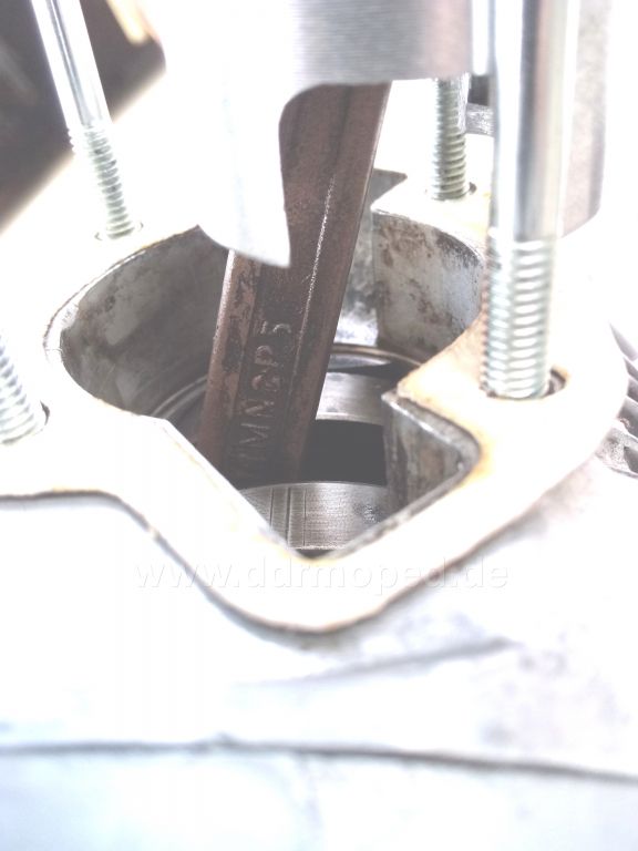

Hallo mal wieder,
ich hole meinen Thread noch mal hoch.
habe heute den Kolben/Zylinder gewechselt, weil der alte doch schon sehr verschlissen war. Und siehe da, da schaut mich im Pleuel ein Nadellager an! das hätte ich nun gar nicht erwartet.
Jetzt folgende Fragen:
-Gab es die letzten Sperber doch schon mit nadelgelagerter KW? (Baujahr 1971)?
-Oder, Ist das eine S50-Kurbelwelle? ich hänge mal noch ein Foto an, mit der Beschriftung des Pleuels, soweit es ersichtlich war.
-Die Simmeringe sind definitiv schwarz, gab es die nach der Wende in dieser Farbe?
Ich kann mir nicht vorstellen, dass jemand ne neue Kurbelwelle mit den steinalten Simmerringen eingebaut hat.......
Ich will den Motor jetzt nicht komplett öffnen, da er grundsätzlich gut läuft, Kurbelwelle hat kein Höhenspiel,Nadellager sitzt auch gut in dem Pleuelauge.
Danke für Hinweise
Beste Grüße
Titus

QUOTE (darkrider @ 31.08.2019, 17:40)
Die Nadelgelagerte Welle kam mit der S50 und wurde dann auch in der Schwalbe verbaut, im 71er Sperber war die werkseitig noch nicht drin.
Haben die Wedis noch das Pneumant-P drauf?
Mfg Andi

Hallo Andi, das konnte ich durch das Loch in der Kurbelwange leider nicht feststellen. Ich fahre jetzt erst mal weiter, und die neue Zylindergarnitur ein....
Was anderes bleibt mir gar nicht übrig. ;-)

Schwarze Simmerringe heißt zu 90% DDR und müssen raus.

Der Motor wurde zu DDR Zeiten ganz sicher schon mal regeneriert.
Geschrieben am: 02.09.2019, 19:46
Beiträge: 4435
Das ist wahrscheinlich eine zu DDR-Zeiten regenerierte Kurbelwelle. Eine Kurbelwelle mit Löchern in den Kurbelwangen und ein Pleuel für Nadellager im oberen Pleuelauge ist keine DDR-Originalpaarung.
Nur bei der Regenerierung wurden solche Geschichten gemacht, mit der Folge, dass die Dinger dann oft mit einer Unwucht vibrierten.
Es kann aber auch eine neuere Nachbaukurbelwelle aus jüngerer Zeit sein.
