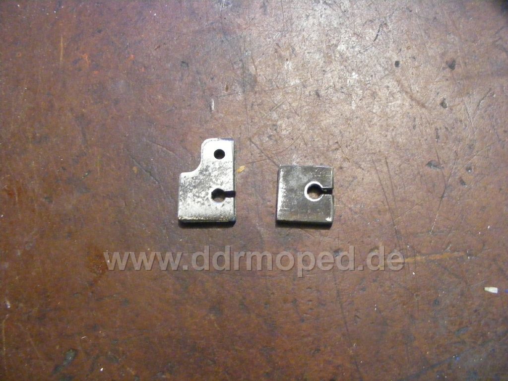

Also folgendes entschieden:
1. Das Metall-Plättchen baue ich mir selber, da freue ich mich schon drauf.
2. Die Rückholfeder gibt es ja gottseidank noch für kleines Geld, die bestelle ich bei der nächsten Sammelbestellung mit, weil ich noch mehr Kleinteile brauche.

Hallo Sperberhaftes: Habe heute das Plättchen nachgefertigt, es passt. Du musst also für mich zumindest, die Abmaße nicht mehr hochladen. Auf dem Foto sieht man rechts das unvollständige Werkstück des Vorbesitzers und links meine Kreation mit einer Bohrung für die Feder.

Ist gut geworden!
Freut mich, dass du dir das Plättchen nun auch so passend herstellen konntest.

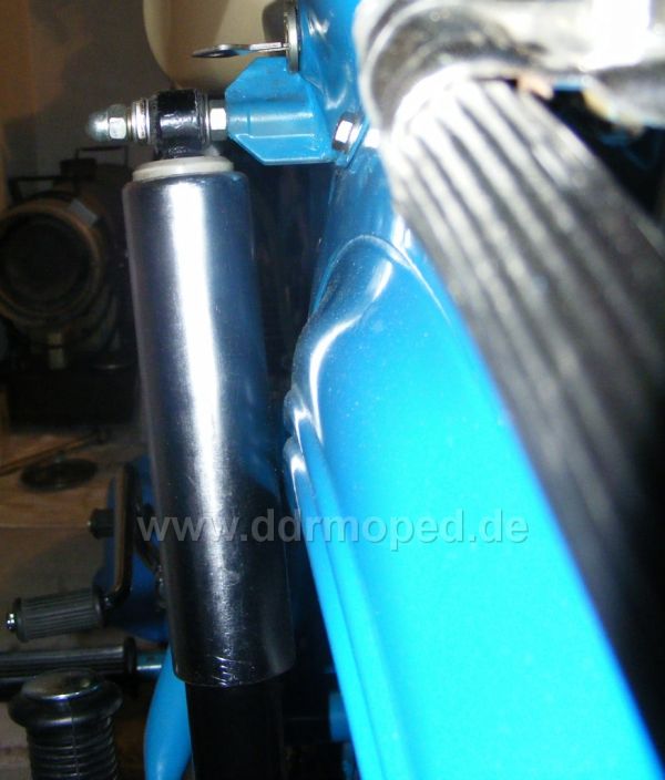

Gehören zwischen oberer hinterer Stoßdämpferbefestigung und Rahmen Distanzscheiben oder ähnliches? Der Ersatzteilkatalog zeigt hier nichts.
Ich habe aber festgestellt, dass man an meinem Fahrzeug zwischen Stoßdämpfer und Rahmen
auf der linken Seite eine zusätzliche Mutter als Distanzelement angebracht hat.
(Wohl, um mit dem Stoßdämpfer am hinteren Schutzblech vorbeizukommen)
Wenn ich davon ausgehe, dass die Befestigungsstutzen am Rahmen links und rechts gleich lang sind, dann bedeutet das doch, dass die hintere Schwinge asymmetrisch sitzt ?
(Ich hoffe, ihr versteht meine Beschreibung, ich füge hier noch ein Foto an.)
Danke für Infos.

Geschrieben am: 17.11.2018, 05:20
Original gehört dort kein Distanzstück dazwischen, auch keine Mutter.
Es scheint ein Problem mit deiner Schwinge, bzw mit deren Aufnahme am Rahmen zu geben.
Original ist zwar auch kaum Luft zwischen Stoßdämpfer und Schutzblech, aber anliegen bzw schleifen darf es nicht.
Also irgendwas ist bei deinem Vogel mächtig im Argen.
