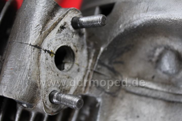

mein SR1 Motor will einfach nicht laufen
nun habe ich nach den Ausbau des Vergasers festgestellt
das oben markierte Stelle Luft rauskommt
ist das normal oder ist der wirklich undicht

Wenn unterhalb vom Vergaserstutzen Luft raus kommt,
kannst du das nur abdichten, indem du den Moror öffnest.

Richtig, der muss gespalten werden.
Wenn das Gehäuse der Kurbelwelle undicht ist, geht dir schon die Vorverdichtung verloren und die zündfähigen Gase werden vor der Verbrennung rausgedrückt.
So kann er einfach nicht laufen.

Ich hoffe ich habe es jetzt richtig verstanden,
das der Motor auseinander genommen werden muss?

QUOTE (Lutz62 @ 01.10.2018, 15:11)

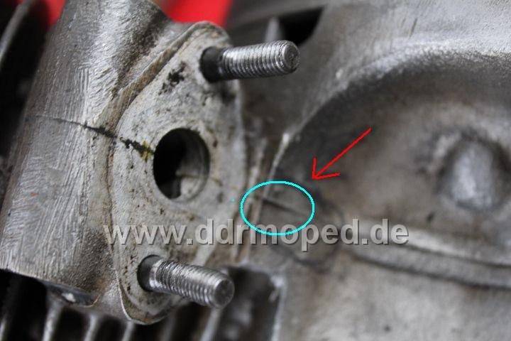

Mit Bleistift markiert unterhalb des Vergasers
Das ovale neben dem Pfeil

Ich musste auch 3 mal gucken, ROT wäre besser gewesen als Bleistift tongue.gif
@ Lutze, ja, der Motor muss auseinander genommen und die Gehäusehälften neu abgedichtet werden.

Das wird sich nicht vermeiden lassen.
