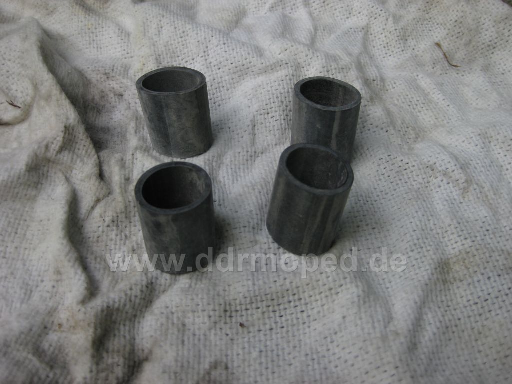

Hallo liebe Mitforisten,
als ich den Tank meines Sperbers, den ich zum Entrosten abgebaut hatte, wieder befestigen wollte, fiel mir auf, dass dieser vorn nur auf die beiden T-förmigen Bleche aufgeschoben wird.
In der Annahme, dass es hierfür 2 Gummis o.ä. gibt, bestellte ich 2 Stück bei einem Online-Händler.
Diese sind kurze Gummi-Rohrhülsen und passen vortrefflich an die Tankauflage eines S51, aber nicht an den Sperber!
Könnt ihr mir sagen, welche Gummihülsen o.ä.an den Sperber gehören?
Vielen Dank!
SR4-3, Baujahr 1971, restauriert, läuft seit 1200 Km
S 51 B 2-4, Baujahr 1981, läuft wieder
Eliminator ZL 1000, Baujahr 1987,
SR 50, Erbstück, Baujahr ?, einem geschenkten Gaul.....
MZ ES 175/2 Bj. 1968, in Wartestellung
Geschrieben am: 02.10.2018, 20:01
Beiträge: 15645
Hallo Neuer, eine Sache vorweg. Schreib doch bitte deinen Vornamen unter deine Beiträge, damit man dich damit auch ansprechen kann. Das macht die Sache hier etwas persönlicher. In deiner Vorstellung in der Userecke hast du uns einen Vornamen ja leider auch nicht verraten.
Und nun zu den Tankauflagen. Die originalen Auflagen gibt es nicht mehr. Als Ersatz lassen sich aber gut die Tankgummis vom SR50 nehmen.
Ich hab dir mal einen Shop rausgesucht wo es sie am günstigsten gibt. Man kann dort auch per Paypal bezahlen und es ist versandkostenfrei.
Tankauflagegummis.
Wenn du die Gummis hast, musst du noch die eine Lasche abschneiden.

Jörg, die von Dir verlinkten Gummis sind aber für die Auspuffaufhängung unter dem Trittbrett des SR50 gedacht, nicht für den Tank.
Geschrieben am: 03.10.2018, 13:18
QUOTE (ddr-driver @ 03.10.2018, 14:08)
Da hat er selbst drauf hingewiesen, aber sie lassen sich dafür zweckentfremden.
Die "originalen" Gummis gibts als Nachbau direkt nicht.
Mfg Andi

ich habe die "zweckentfremdeten" mal bestellt und werde berichten, wie sie als Tankhalterung passen...

QUOTE (darkrider @ 03.10.2018, 14:13)
MfG Titus
Die passen einwandfrei! Sind bei mir seit Jahren verbaut.

Nur mal zur Info an darkrider : Die "Tankauflagen sehen original so aus :

Eine Frage noch: Stimmt es, dass unter dem Tank (zwischen Rahmen und Ansauganlage des Sperbers?)
eine Schaumgummi-Matte dazwischengehört? Ist diese da, um die Ansauganlage zu schützen? und wie dick ist sie im Original?
Danke für Infos.

Ja, da ist ein Schaumgummistreifen dazwischen, geschätzt aus der Erinnerung ca. 25 cm lang, 6 cm breit und etwa 1 cm dick.
