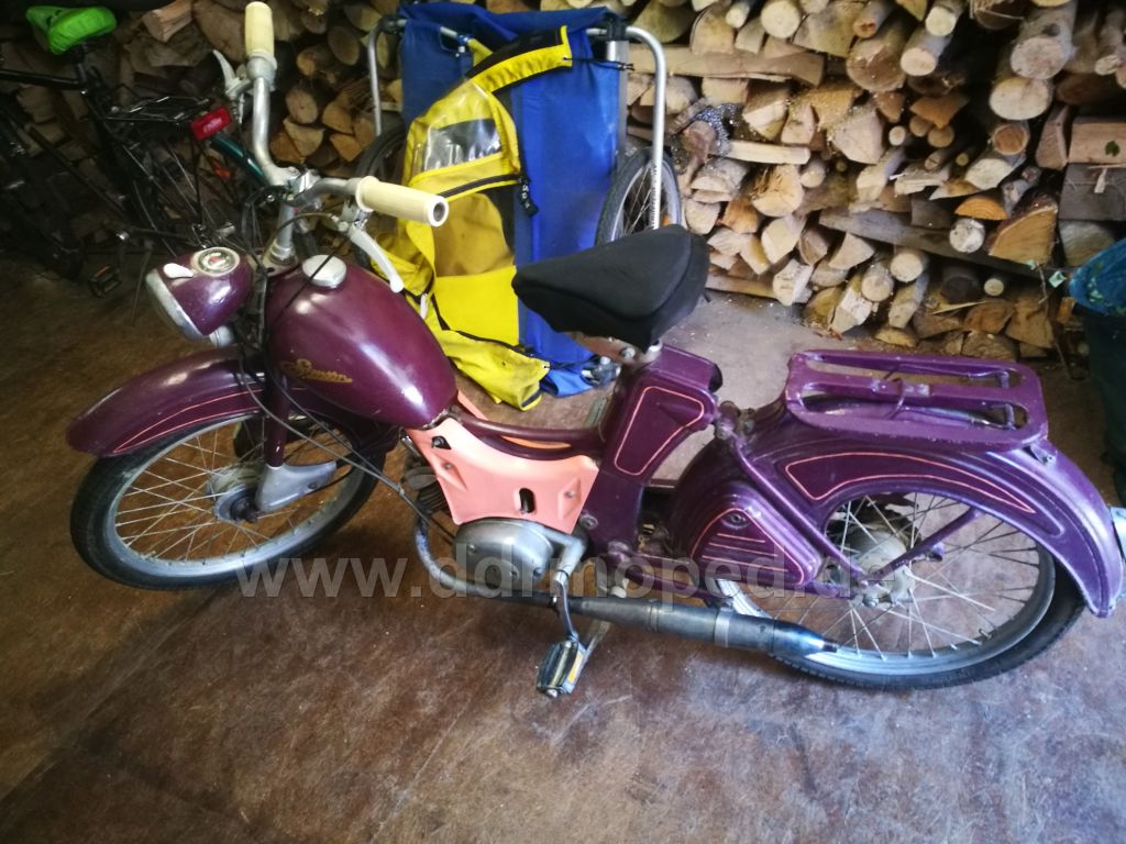

So sah der Gute Essi am Tag des Kaufs aus, vom Vorbesitzer in apartem rosa gepinselt:-)

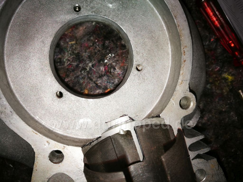

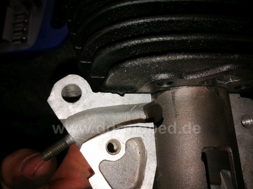

andere Motorhälfte. Durch den KR50 Zylinder muss relativ viel Material weg.

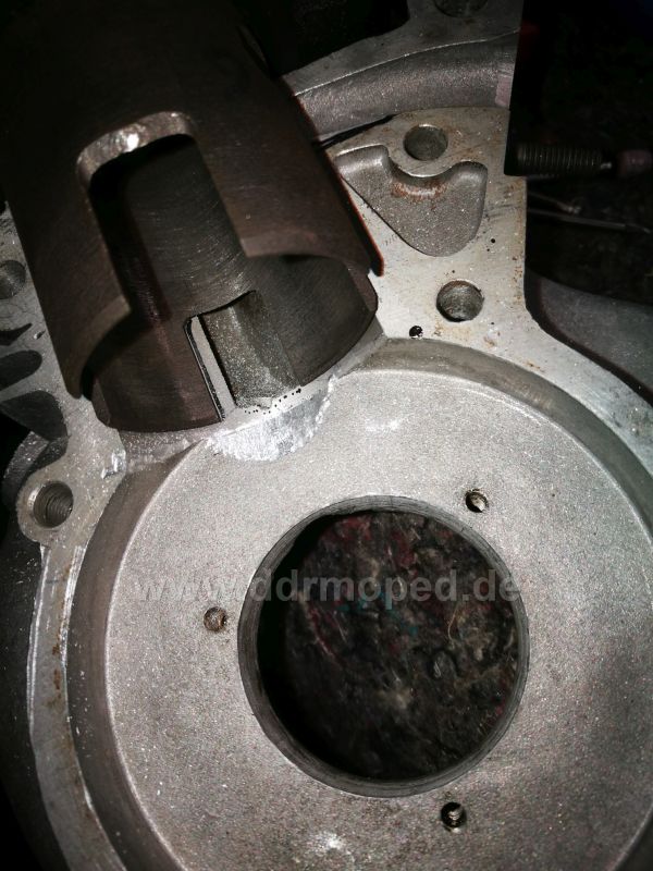

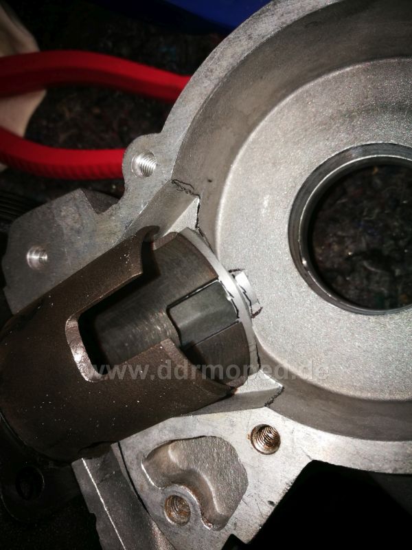

Übergang zum Kurbelgehäuse wird geglättet werden.
Seitlich am Ü-Kanal steht relativ viel Material im Weg rum am Übergant zum Graugusszylinder (Stehbolzen waren drin).
Kann man da die Kanten brechen? Eigentlich sollte man ja die Finger von den Kanälen lassen.....

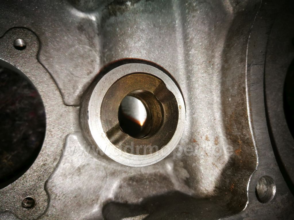

Die Beiden Bronzebuchsen in den Motorgehäusen haben viel Spiel. Die würde ich gerne tauschen. Wo bekommt man die? Habe im Shop keine gefunden...

habe bzgl. der Bronzebuchsen direkt Hilfe aus dem Forum bekommen - supi!

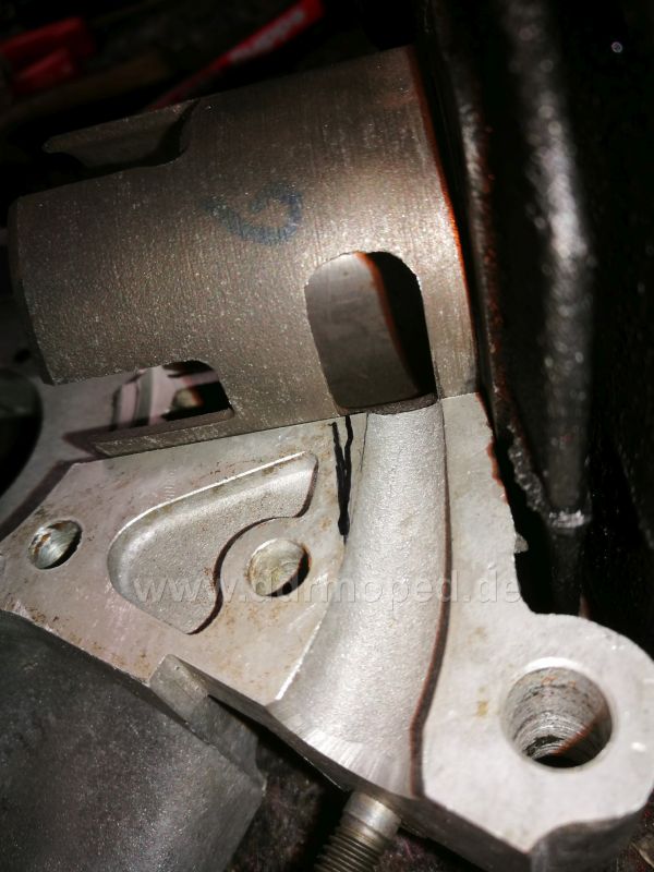

Habe heute angefangen, die Stosskanten der Kanäle einzuschleifen. Dabei fiel mir auf, dass auf der linken Motorhälfte alles eigentlich gut passt von den Öffnungsflächen her, speziell am Überströmer, wo es unten ins Kurbelgehäuse mündet...

Auf der rechten Seite aber steht noch sehr viel Material in den Ausschnitt am Zylinder rein. Kann man das entfernen? Oder lieber die Finger vom Überströmer lassen? Querschnitte werden so gelassen, ich wollte nur die Kanten entschärfen...

Zum Thema: Kann mir noch einer flüstern was bzgl. der Überströmer-Kanten ratsam ist?
Ich tendiere dazu, die Kante abzunehmen. Kanal wird nicht vergrößert dadurch, aber schon die Strömung ins Kurbelgehäuse verändert...
Was ist denn viel Spiel? Straff gehn die Wellen da nie rein. Auf der anderen Seite steckts ja fest im Kugellager, da würd ich mir nicht ins Hemd machen
