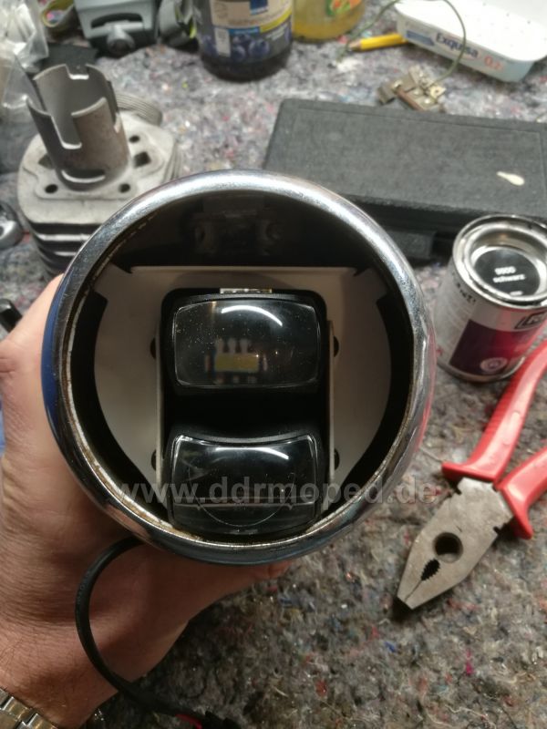

Ich finde das gut das du deine Umbauten mit Bildern beschreibst.Insbesondere der Lampemumbau vorne interessiert einen. Brauchen die LEDs nicht Gleichstrom ?Der SR2 hat doch Wechselstrom.

ja hast Du recht, die brauchen Gleichspannung und auch noch 12V. Ich habe deshalb eine 12V Powerdynamo eingebaut, und da kommt noch ein Gleichrichter rein, der den Strom kann.
Die Lampen haben nur 15 W und sind wirklich hell. Man könnte die theoretisch mit der kleinen 6V/18W Lichtmaschine betreiben. Adber dann bräuchte man noch einen step up Schaltregler dazu, der auch bissel Leistung verbrät, das war mir dann doch nicht gescheits....
Auf jeden Fall passt alles mit Tacho und Zündschalter in den Lampentopf rein, von aussen Nostalgie pur, innen LED Power. Und der Schutzmann kann auch nichts sagen wegen E-geprüft.

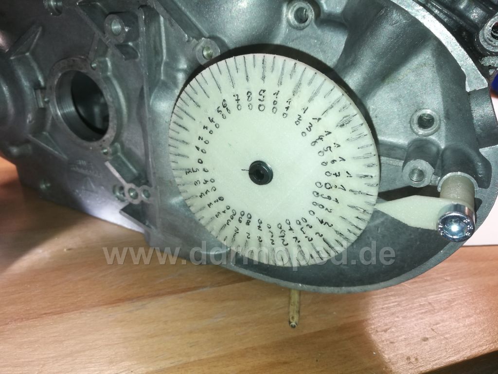

da mein 2. Motor wie erwähnt etwas "frisch gemacht" werden soll, habe ich mangels Literatur erst mal die Serien Steuerzeiten versucht zu ermitteln.....
Dazu habe ich mit eine Winkelrosette gedruckt, die auf den KW Stumpf geschraubt wird. Dazu ein Zeiger für das Motorgehäuse.
Das sieht dann so aus:

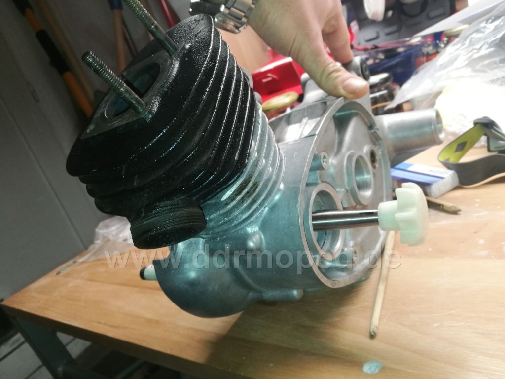

Auf der anderen Seite dann ein kleiner Handknauf zum Drehen der KW:
Damit habe ich dann folgende Steuerzeiten (KR50 Zylinder) ermittelt:
Einlass: ca. 120 KW-Grad
Auslass: ca. 140 KW-Grad
Überströmer: ca. 97 KW-Grad.
Gemessen jeweils von fängt gerade an zu öffnen bis gerade eben wieder voll geschlossen.
Kann mir das jmd. bestätigen? Habe wie gesagt keine Literatur dazu gefunden.

Ja, das wird schon ungefähr passen. Aber nur zu wissen, dass der Auslass über 140°KW-Winkel geöffnet ist, bringt dich nicht weiter. Du musst auch ermitteln, wie die Zeiten zueinander liegen, wo sie sich überschneiden und in welche Richtung. Und wenn du dann was ändern willst, musst du wissen in welche Richtung es besser oder schlechter wird. Das alles zuhause am Küchentisch auszuklamüsern... ziemlich aufwendig.
