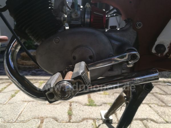

Hier habe ich noch das Problem, dass ich wegen der Pedale einen zu langen Krümmer montieren muss, damit der dickere Auspuff an den Pedalen vorbei geht.
Wenn der kürzer wäre ( wie der "normale" SR2 Krümmer kurz), würde das Ding sicher noch besser gehen. Werde versuchen, einen alten Krümmer mit Sandgefüllt zu biegen, so dass ich oberhalb der Pedale vorbeikomme.

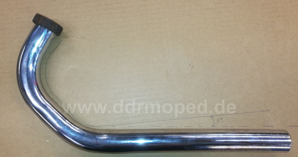

Ich konnte erfolgreich einen Krümmer von Kreidler mit den Maßen 32mm aussen / 28mm Innen an den SR2 anpassen. Dazu muss man die Krümmermutter ca. 1mm ausdrehen, wo der Rand ist, der den Krümmer festhält. Es bleibt dann noch genug Material stehen, dass es immer noch fest wird.
Der Krümmer passt von der Verlegung her FAST. Er ist ca. 5° zu steil, so dass er am Motor anstößt.

Den Krümmer habe ich in einem Großem Schraubstock mit 2 Holzklötzen eingespannt ( vorher Nut eingesägt, nicht Zerquetschen!) und dann mit einem 1m Stahlrohr die 5° aufgebogen.
Auf einer Pappe vorher ungefähr die alte und die Neue Krümmung markiert.

Der Krümmer passt jetzt, mann muss aber 1 Kupferring zusätzlich einlegen (Oder andere passende Blechscheibe), damit es richtig dichtet.
Als nächstes werde ich die Tüte etwas aufweiten ( Rohraufweiter verwenden), damit der Krümmer da rein passt.

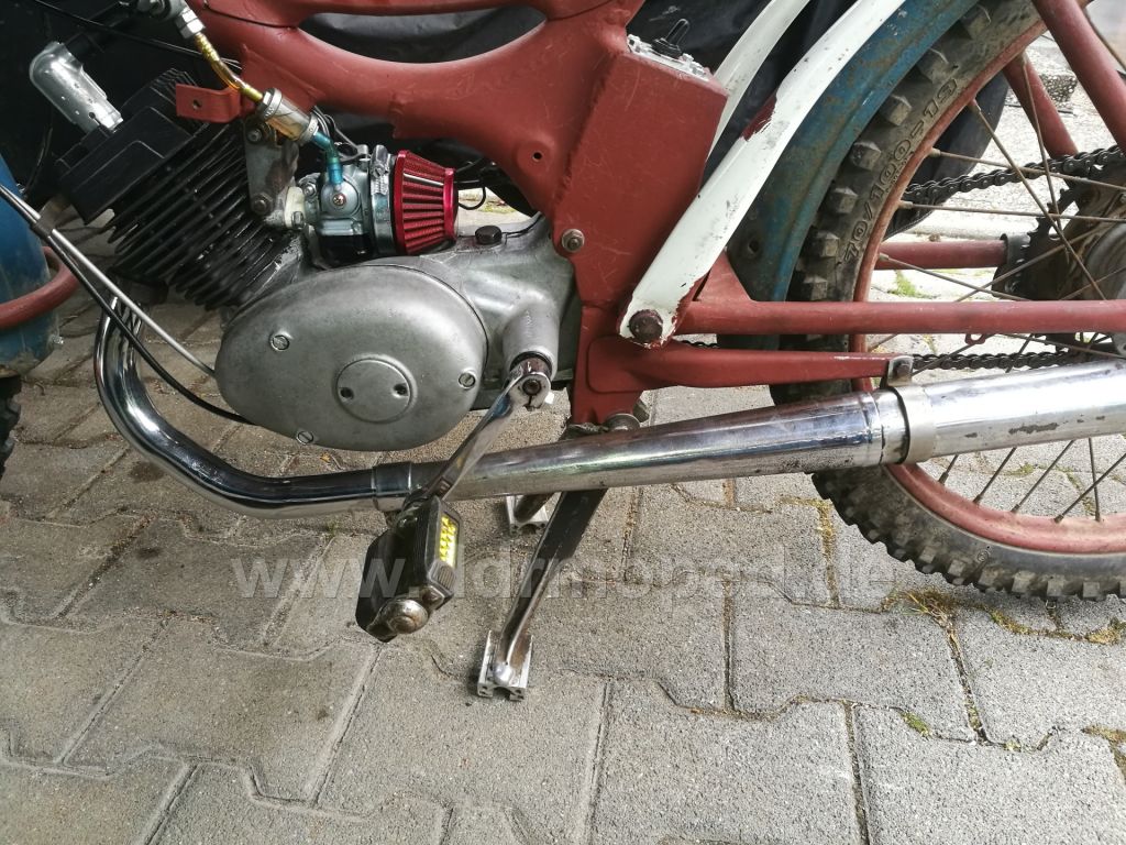

2.Messung mit langem Krümmer und Reso (siehe Foto oben), Rest wie beim ersten Testlauf: 2,4PS
Habe das auch im Betrieb nachfühlen können. Durch den langen Krümmer geht er schlechter oben raus. Glaube nicht, dass es an der anderen Auspufftüte liegt. Müsste ich nochmal checken....

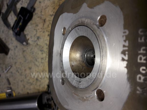

Habe endlich den 28mm Kreidler Krümmer testen können.
Dazu habe ich eine alte Auspufftüte auf 28mm innen erweitert, den Kreidler Krümmer ca. 5° aufgebogen & gekürzt, eine 2mm Alu-Dichtscheibe gedreht und eine alte Krümmermutter etwas ausgedreht, damit sie drüber geht.
Passt soweit alles. Motor startet gut. Gasannahme und Durchzug sind aber auch nicht besser, als mit 25mm hmm.gif
Standgas war direkt 500 U/min höher, als mit kleinerem Auspuff. Muss das noch mal gegenprüfen, ob daas reproduzierbar ist..... Vlt. Läuft er jetzt etwas mager, werde nochmal die größere Bedüsung testen.
So langsam erfahre ich am eigenen Fahrzeug, wie aufwändig Testreihen sind, wenn man mehrere Komponenten gegeneinander Testen will. Da kann man nur den Hut ziehen vor den alten Hasen (Kaden &Co.), die auf diese Weise die ZwoTakter bis zur Perfektion getrieben haben.
IC hhabe hier nur einen 25mm und 28mm Enduro Krümmer Liegen, die will ich noch so anpassen, dass die Resonaz-Auspuffe so verlegt sind, dass die Pedale vorbei gehen.
Wird schwierig, aber machbar.

Also, das Geheimniss liegt in der Verdichtung... und an der Drehzahl.
P=2PI x m x n
M ist der Mitteldruck, der sich aus Füllung und Kompression zusammensetzt.
Wenn Du die Kompression erhöst, musst Du mit dem ZZP mehr in Richtung Spät, damit der oben rum frei raus drehst... ( Achtung nicht die Zündverstellung eines 4 Takters vergleichen oder verwechseln ).
Hast Du mal das "Etta" gemessen mit Öl durch Vergleichsmessung zu einem Serienkopf. Meiner fährt mit 1:11 mehr ist auch bei diesem Motor nicht praktikabel. Habe aber auch KW mit S51 Pleul und Nadellager oben und unten.
andi2
Geschrieben am: 05.09.2020, 05:34
Beiträge: 3187
Mitgliedsnummer.: 1290
Mitglied seit: 31.05.2008

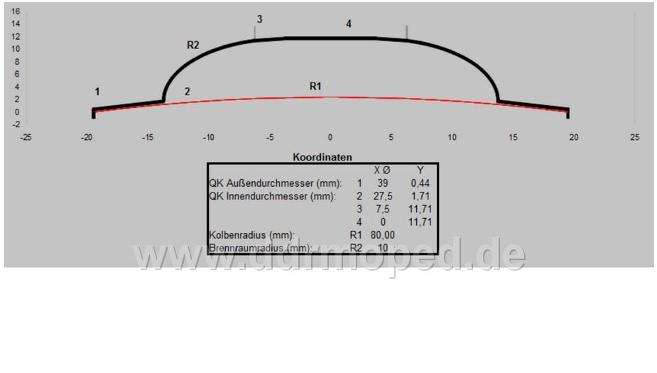

Hallo,der originale Kopf ist von der Brennraumform nicht optimal und dem abdrehen sind auch Grenzen gesetzt.Eigentlich komplett zuschweissen und neuen flacheren Brennraum eindrehen.Wie Doc hollyday schon schrieb .Es ist dann viel mehr Druck in allen Drehzahlbereichen vorhanden.mfg andi cool.gif
Anbei ein Vorschlag.... Lass Dir beim zuschweißen aber Zeit... Sonst ist der nacher krumm wie ein Flitzebogen.... Die Brennraumkontur hat mehr Einfluss als das Verdichtungsverhältniss "etta"
