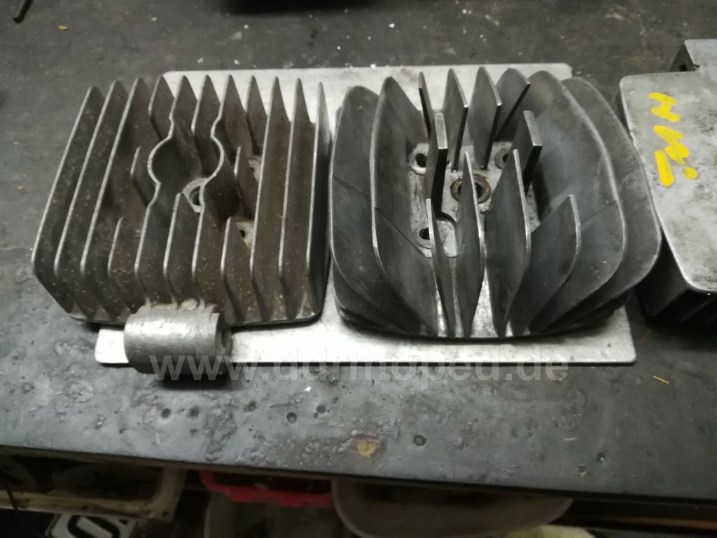

Hallo könnte dir bei Interesse Zündapp Köpfe mit identischen Stehbolzenabstand anbieten. Teilweise schon ausgeschweisst. Mfg andi cool.gif
Grüsse aus Bad Duerrenberg

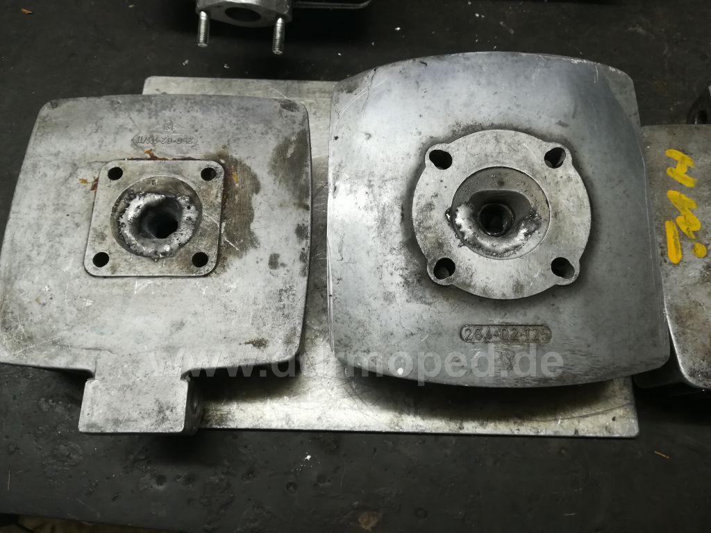

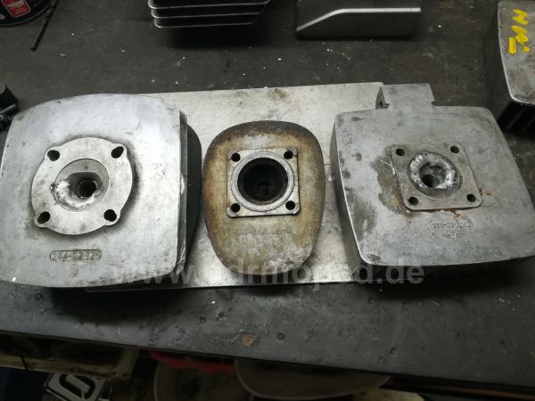

andi2
Geschrieben am: 05.09.2020, 10:27
Beiträge: 3187
Mitgliedsnummer.: 1290
Mitglied seit: 31.05.2008

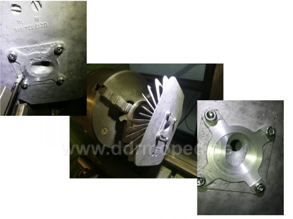

Sooo, Hercules Kopf heute mal auf die Drehe gesteckt.....
Der Kopf war irgendwie a.) sehr zerfressen von irgendwas oder b.) eich schlechter Guss, weil sehr pockig auf der Oberfläche.
Egal, hab mir mal ne Spannvorrichtung gebaut und konnte so auf bei 1/10mm Rundlauf aufspannen.
Dann habe ich den Kopf an die SR2 Maße angepasst. Der Brennraum ist viel enger gebaut, so dass ich mehr Verdichtung bekommen sollte. Die Kerze sitzt bei diesem Kopf leicht schräg. Der Brennraum ist etwas unsymetrisch durch die "Beule", ich denke das wird sich auf die Spülung auswirken..... Hoffe es wird gehen.
Werde die Kanten noch verrunden. Stehbolzenlöcher hab ich schon gebohrt auf Teilapparat. Muss ich jetzt noch von oben her Freifräsen, und 2 Aussparungen in die Rippen sägen, dort wo am Rahmen die Halter für die Motorbleche sitzen. Dann sollte er passen.
Was ein Aufwand, aber hab da echt Bock drauf...
Werde weiter berichten.
