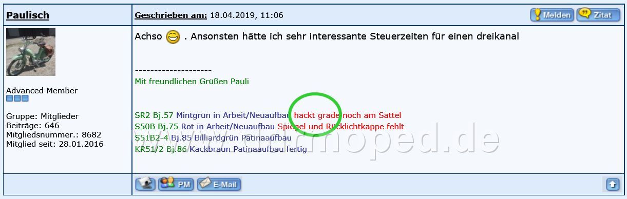

QUOTE (Paulisch @ 18.04.2019, 11:06)
Achso biggrin.gif . Ansonsten hätte ich sehr interessante Steuerzeiten für einen dreikanal
Paulisch
Geschrieben am: 18.04.2019, 17:40
Beiträge: 666
Mitgliedsnummer.: 8682
Mitglied seit: 28.01.2016
Warum sollte man den Sattel hacken?
Mit freundlichen Grüßen Pauli

QUOTE (Wolfgang @ 18.04.2019, 18:22)
Wolfgang
Geschrieben am: 25.04.2019, 08:13
Beiträge: 2979
Mitgliedsnummer.: 195
Mitglied seit: 14.01.2006
Für alle mit einer längeren Leitung:
Geschrieben am: 25.04.2019, 10:23

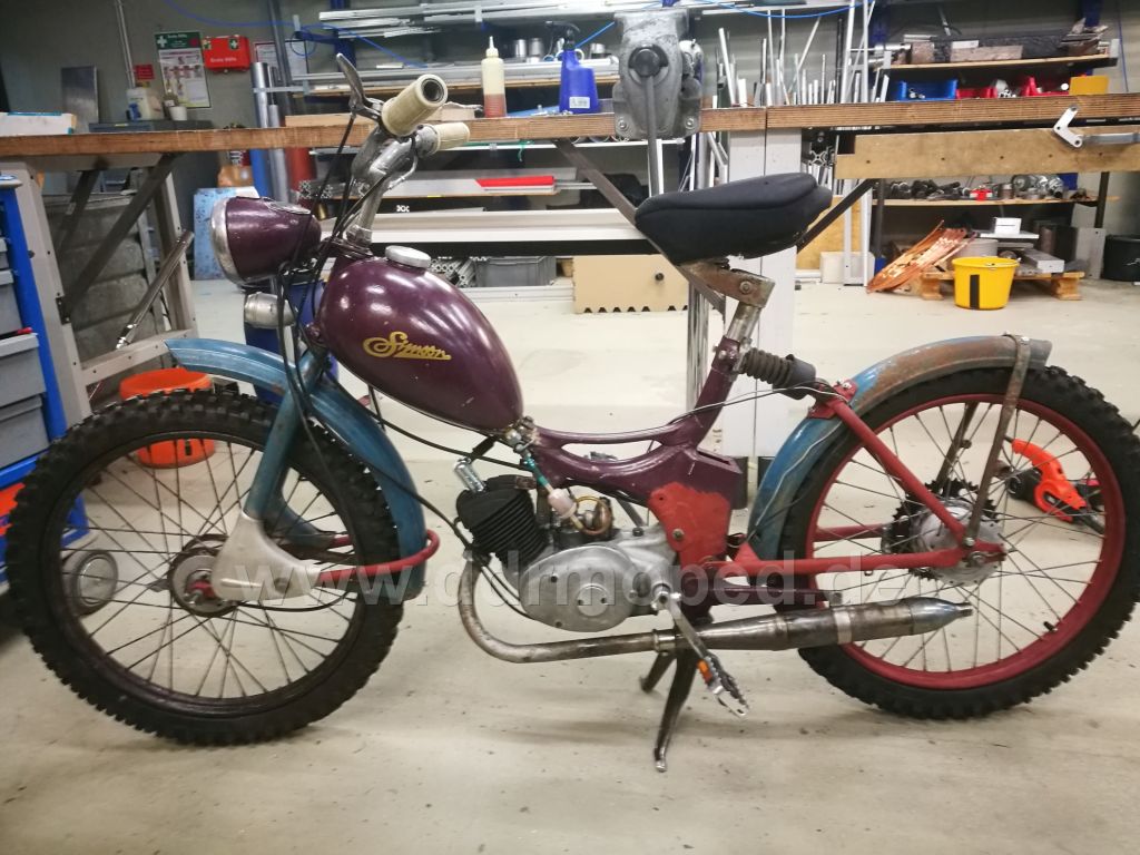

Zurück zum Thema: Nachdem nun auch das Kennzeichen da ist, muss die Beleuchtung hergerichtet werden. Natürlich funktioniert der Abblendschalte nicht mehr, so wie eben alle "Verschleißteile" an der Karre nach so vielen Jahren....
Ich glaube ich bin etwas zu blauäugig an die Sache gegangen: Trotz des recht ordentlichen ersten Eindruckes war an der Karre eigentlich alles beim Teufel! Bei einer Proberunde ist direkt das Griffstück zerbrochen, wo man am Gas den Bowdenzug Nippel einhängt.. mad.gif
Ich hoffe, ich hab dann langsam alles getauscht, und kann ein bissel fahren.
Hab für die Elektrik einen Spannungsbegrenzer besorgt, damit die Lampe nicht immer abkokelt. Kommt mit ins Gehäuse rein, und ist nicht "original", aber zweckmäßig tongue.gif
VG Marko

Soo, wird langsam.....
Hinten habe ich ein 45er Kettenrad testweise montiert, vorne 15er Ritzel. Damit sollte es möglich sein, den Kurs fast ausschliesslich im 2. Gang zu fahren....
Heute noch Kette drauf, dann testen.
Kommt schon fett, bin zufrieden...

Au Mann, ja, hat irgendwas … interessantes...
Wenn du 15 Jahre alt bist und 35kg wiegst, geht das - vielleicht. Bist "erwachsen" und wiegst 100kg, bricht das am ersten Huppel auseinander, von Springen möchte ich gar nicht reden.
p.s.: Warum vorn Licht und Hupe, wenn hinten nichts ist?
