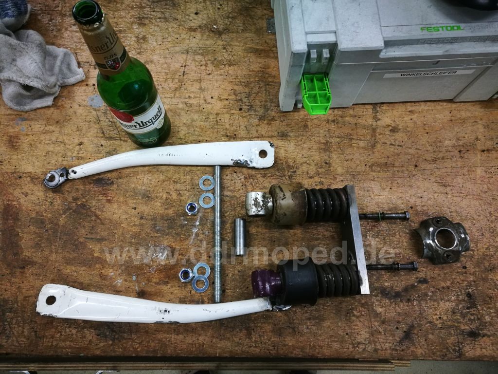

Hab ein kleines Bilderrätsel für euch - was wird es?

Otto
Geschrieben am: 18.05.2019, 20:47
Beiträge: 2170
Mitgliedsnummer.: 7023
Mitglied seit: 21.12.2013
Mein Fuhrpark
Geschrieben am: 18.05.2019, 21:51
QUOTE (Headbanger @ 18.05.2019, 21:15)
MfG

Lustig is auf jeden Fall immer, wenn ich schrauben kann.....
@ Otto: knapp daneben! biggrin.gif
Ich hatte das Gefühl, die hintere Schwinge war mir zu weich gefedert, nicht zuletzt ob meines schweren Knochenbaus ... *räusper*
MTB Downhill Dämpfer passen leider nicht rein, da 160mm Lochabstand, dann wäre die Schwinge zu tief und Auspff im Weg und so...
Also kurzerhand Hinten auf 2 Federn umgebaut. Test zeigte: viel besser. Dann fiel mir diese (kaputte) Fahradgabel in die Hand - könnte man doch mit ein wenig Anpassung noch 2 prima Streben draus zimmern! Also gesägt, tun getan....
Immer noch keine Dämpfung, aber da ist genug Reibung im Spiel, sollte sich nicht aufschwingen.
Fotos vom Einbau kommen, Rostschutz muss noch trocknen. Jaaa, ich weiß, ist eh alles sinnlos...
Metallisch Blank wollt ichs trotzdem nich lassen... Und bevor ihr meckert - nein, ein filigraneres Flachstahl hatte ich nicht zur Hand!
MfG Marko
