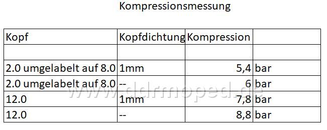

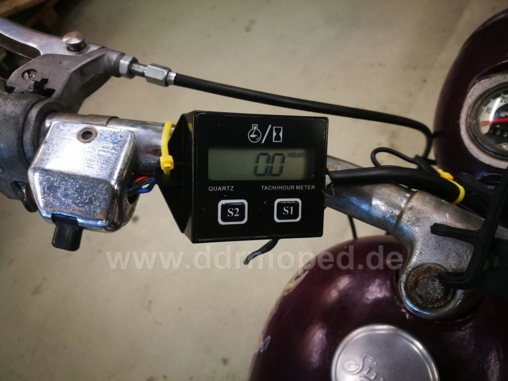

SR2 hat nen Drehzahlmesser aus China bekommen. Man wickelt das Sensorkabel um das Zündkabel, und stellt ein auf "2 Takt". Werte sehen plausibel aus. Standgas ca. 1800 U/min, Höchstdrehzahl muss ich schauen, wohl >6000... Die mit dem Dichtungssatz mitgelieferte "Kopfdichtung" hab ich mal eingebaut, um die Kompression runter zu kriegen. Morgen wieder Prüfstandslauf, man wird sehen. Gefühlt geht er nicht schlechter beim fahren. Die Dichtung hat 1mm Dicke. MFG

Hi, das mit der Drehzahl kann ich bestätigen - mit dem Kopf mit geringerer Verdichtung dreht er ca. 400 U/min höher.... Hab mal Kompression gemessen, um zu sehen welchen Einfluss das Beilegen der Kopfdichtung hat. Auf dem Prüfstand merkt man es kaum bis gar nicht..... Die Messung belegt, dass die "umgelabelten" Köpfe (2.0 auf 8.0 geändert an der Gussform) offensichtlich auch nur 1:6 Verdichten. Mit dem kleinen Kopf halte ich das Leistungslimit ein - muss mal schauen, wie sich das fährt. Hab nur kurz ugebaut zum messen bisher. Mfg Marko

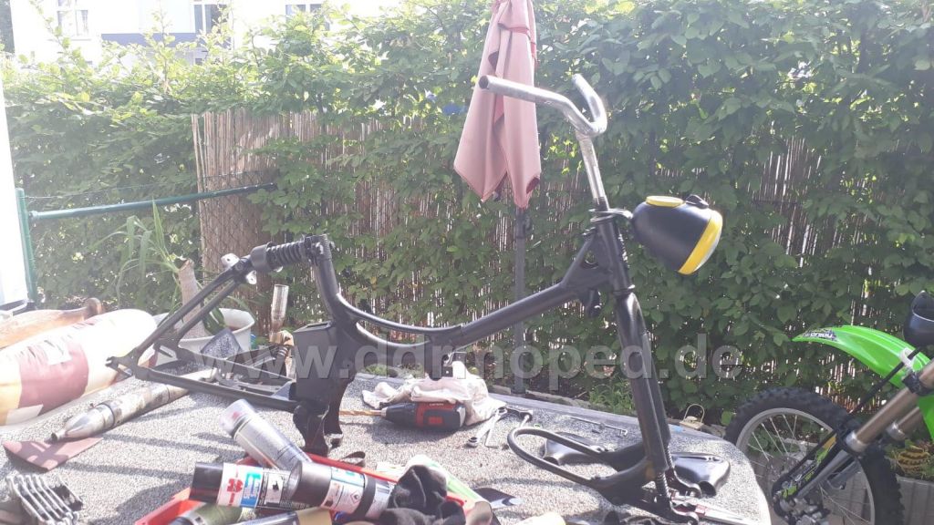

Hi Leutz,

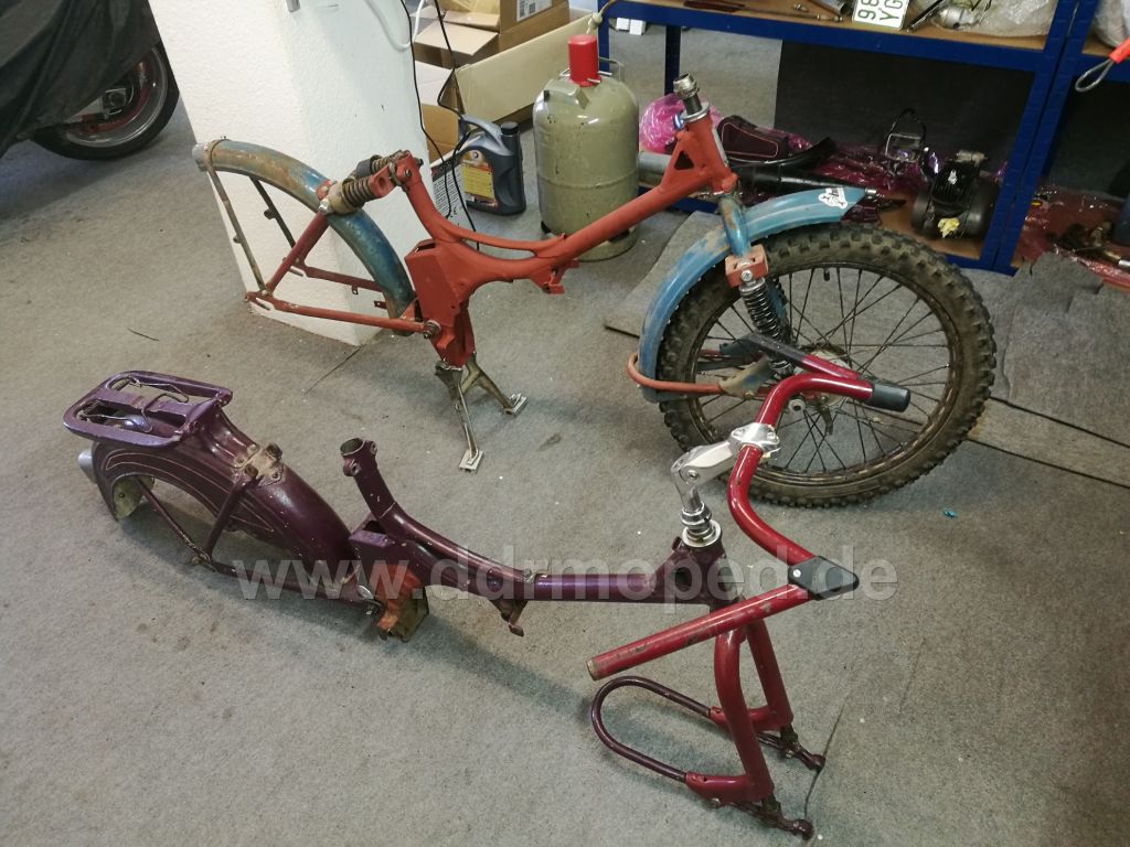

nachdem lange Zeit nix passiert ist nach dem Rennen bastel ich bissel weiter am Gerät....
Inzwischen hatte ich so nach und nach fast alle Teile für 2 komplette SR2 zusammen, so dass ic hmich entschlossen habe, auch 2 davon zu bauen.
Kurzerhand einen 2. Rahmen (bereits verstärkt) besorgt. Der gesamte jetzige "Renn" SR wird auf diesen Rahmen umgebaut. So wie er letzen Endes war. War ja soweit zufrieden. Der hat dann keine Papiere und ist nur für "Sportveranstaltungen".
Der andere wird wieder Strassenfein gemacht, weiß noch nicht wie genau er dann aussehen wird. Auf jeden Fall nich von der Stange.
Als nächstes bekommt der Crosser neue Dämpfer vorne. Ich hatte ja, weil die Federn zu weich waren, noch Nachkauf Dämpfer Parallel montiert. Das war dann aber wieder viel zu staff, und gefällt mir auch nicht...
Also werde ich mal versuchen, die Federn in den Gabelrohren durch Gasdruckfedern zu ersetzen. Der Plan ist, die Differenz zw. Einbauposition der Federn und der Nulllänge (240mm) zu messen und damit die "Vorspannkraft zu bestimmen. Damit sollte sich ein Startwert für die Vorspannung ergeben, mit der die Gasfedern "vorgeladen" werden müssen.
Die Frage ist nun, wie stark die Gasfeder insgesamt sein muss, weil diese beim Einfedern nur unwesentlich straffer wird im Vergleich zur Schraubenfeder. Der Faktor bei einer Gasfeder ist wohl 1,4 zw. voll aus- und voll eingefedert. Die Schraubenfeder legt dagegen pro mm ca. 15N zu...
Werde noch mal messen und weiter berichten.
MfG Marko
