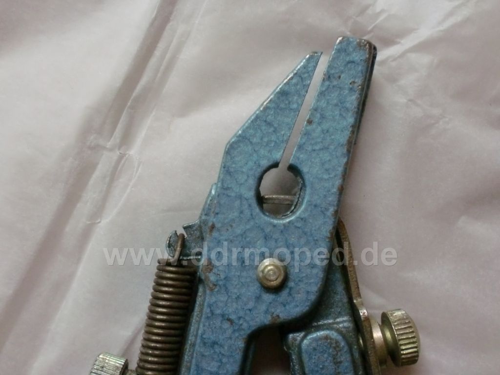

Hallo Männer,
kann mir einer sagen, wozu diese Zange verwendet wird/wurde?
Danke
Gruß Dirk

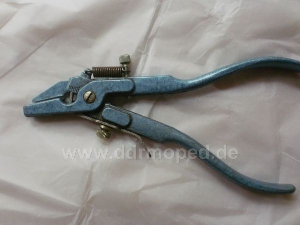

Gruß Dirk

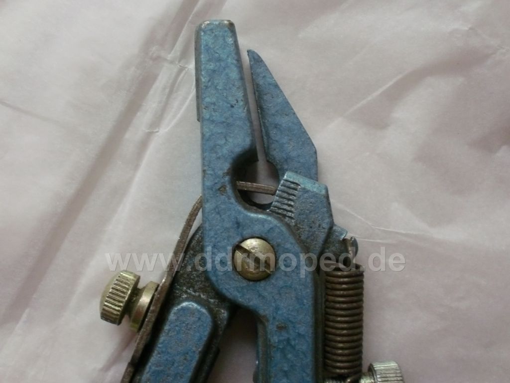

offen

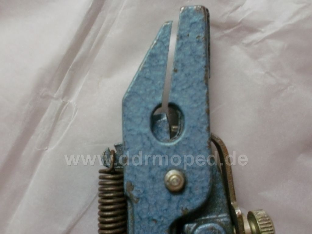

geschlossen

Das ist eine Schränkzange für Sägeblätter.
Damit kannst du verbogene Sägezähne wieder aufrichten. Wird auch Schlangenkopf genannt.

Nicht aufrichten, sondern eher abwinkeln würde ich sagen. Die Schränkung der Zähne sorgt für den Freischnitt des Sägeblattes beim sägen.

Naja, für die Holzsägen mit gröberen Schnitt. Also Zimmermansäge usw.

Nö, mehr oder weniger bei fast allen Blättern. Ausnahmen bilden nur hinterschliffene Feinschnittblätter oder die mit aufgelöten Hartmetallblättchen.

Ich Schränke nach jedem schärfvorgang die Kreissägeblätter meiner Brennholzsäge.
In der Lehre hatten wir noch feinere Zangen für die Gestellsägen.
Heutige Kreissägeblätter haben aufgelötete HM-Schneiden und sind nicht zu schränken
