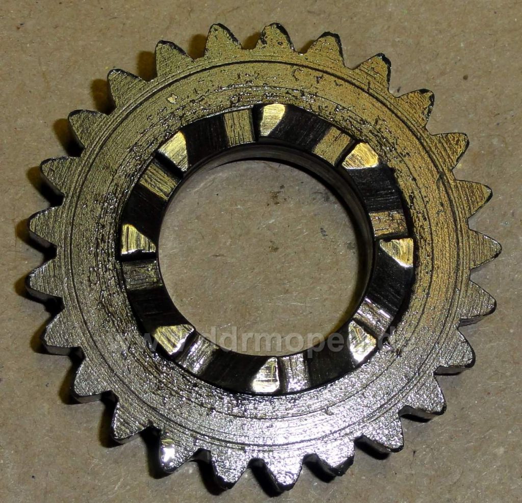

Hallo mir ist heute ein stark geschundener Habicht Motor zugeflogen, aber das Getriebe sieht wohl nicht mehr ganz so gut aus, deshalb hier ein paar Bilder.
wie ist Eure Meinung?
GRuß Heiko

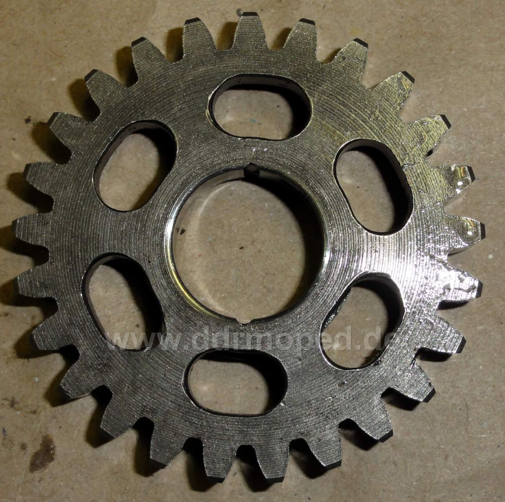

das 2.

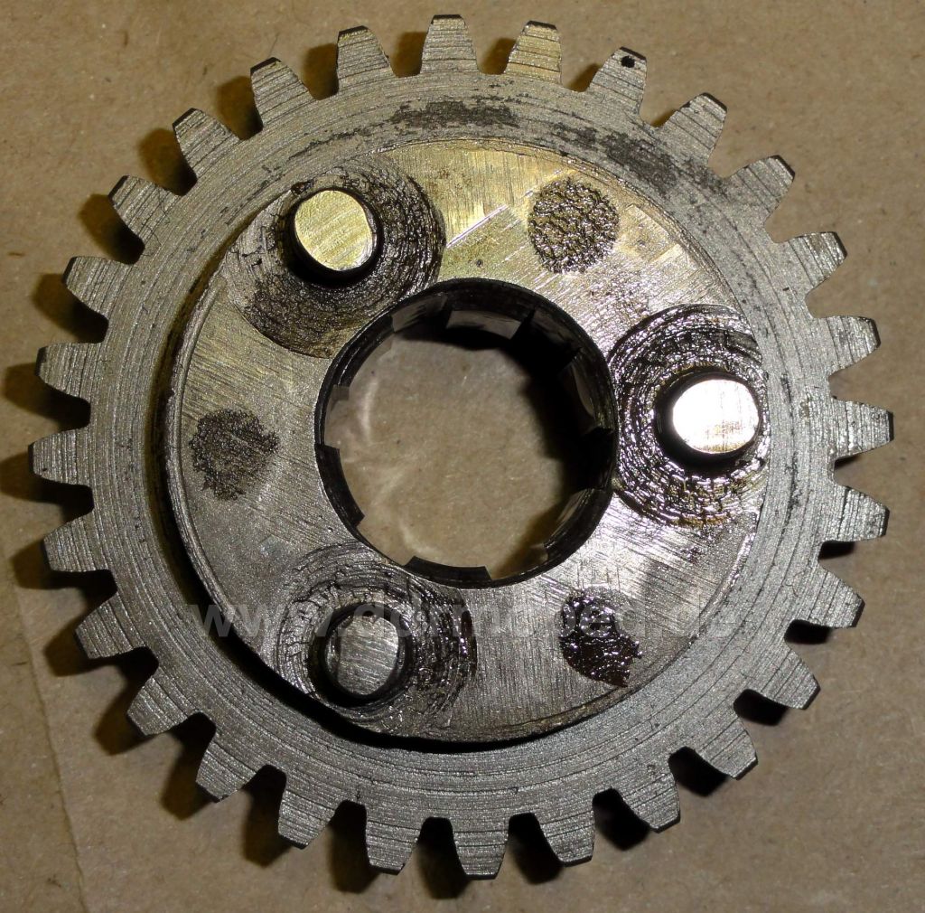

das 3.

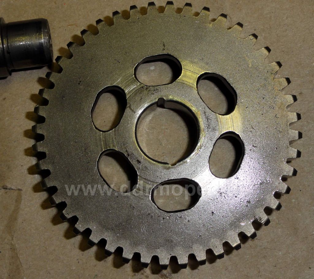

das 4.

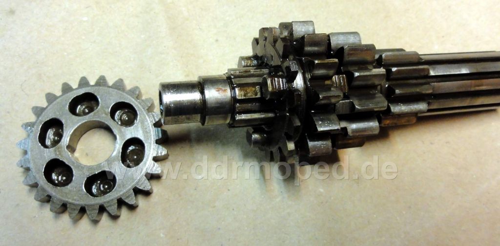

das 5.

Wenn du die Schaltklaue nicht von der Seite fotografierst, kann man das nicht beurteilen. Die Zahnräder sehen noch gut aus. Die Löcher sind so oval, damit die Schaltbarkeit verbessert wird.

Was genau stört dich denn?
Also die Zahnflanken sind noch tipptopp

Ich kann anhand der Bilder, außer dem angefressenen Kickstartermitnehmer, auch erst mal nichts Außergewöhnliches weiter erkennen.
Richtig beurteilen kann das aber wahrscheilich nur, wenn man die Teile leibhaftig in der Hand hält und etwas Erfahrung mit solchen Dingen hat.
Das Kickstarter-Mitnehmer-Zahnrad solltest du vielleicht wechseln und entsprechend auch die Kickstarterwelle.

Hallo und erstmal vielen Dank - ja das Kickstarterrad ist wirklich hin und bei den anderen Zahnrädern dachte ich die ausgefressenen Langlöcher bzw die ovalen Zapfen vom Schaltrad (die sollte doch eigentlich rund sein) , wenn das aber nichts ausmacht, konzentriere ich mich auf die wirklich defekten Teile, die Kickstarterwelle und das Ritzel

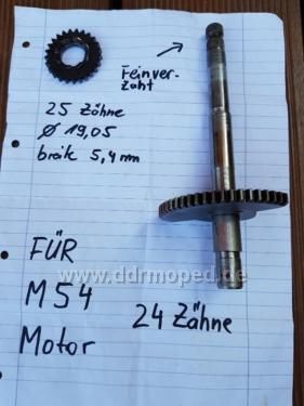

wieder eine Frage bei mir hat das Mitnehmerrad 25 Zähne im Netz habe ich aber nur welche mit 18 Zähnen gefunden (müsste Teilenr 1850 7000 07 Mitnehmer sein)
kann man die auch verwenden, oder muss man da noch andere Teile tauschen?

Bei soviel Zähnen, gehe ich einmal davon aus, dass das Zahnsegment auf der Kickstarterwelle auch fein verzahnt ist? Die Mitnehmer mit 18 Zähnen sind für die grob verzahnten Kickstarter. Korrigiert mich, wenn ich mich irre.
Grob verzahnt passt natürlich nicht mit fein verzahnt zusammen.

Richtig. 18 zähne dann hat die kickstarterwelle 19 Zähne und ist grob verzahnt.
Wenn mitnehmerrad 25 Zähne hat und dieses weiter verwendet werden soll brauchst die entsprechende feinverzahnte kickstarterwelle (ugs. Glockenwelle) mit 24 Zähne ausm sr4-3 von 66-67

Danke Jungs, da die Kickstarterwelle auch hinüber ist , kann ich also auf 18 Zahn und grob verzahnte Welle umstellen?

Wenn ich mich nicht irre sind die Mitnehmer 18 Zahn von M53 und M54 unterschiedlich, sie haben zumindest unterschiedliche Teilenummern. Der vom M54 ist glaube ich flacher?! Gibt es aber auch zu kaufen, kostet aber ne Ecke mehr als für M53.
