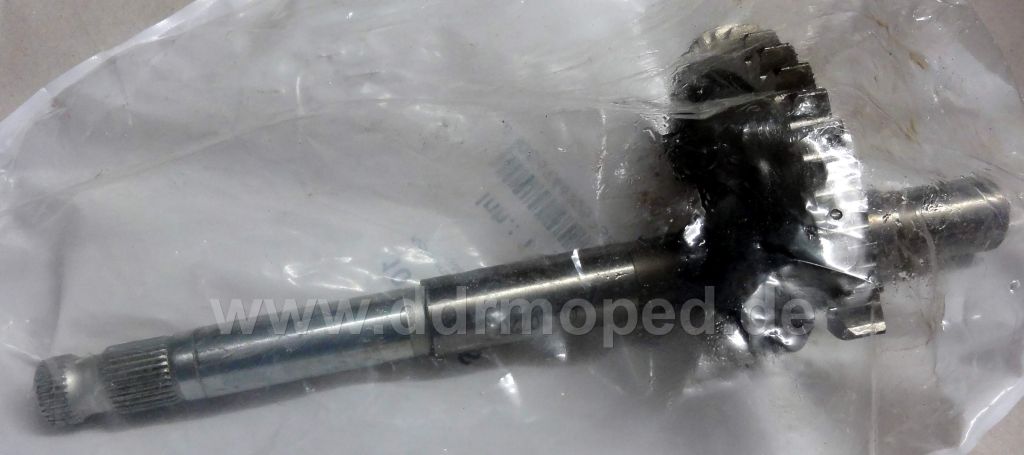

kickstarterwelle grob verzahnt
Geschrieben am: 19.11.2018, 17:19
Beiträge: 4431
Prima, dass das so schnell ging, aber was war denn an dem alten Schaltrad nicht mehr in Ordnung? hmm.gif
Ich fand, was ich da gesehen habe, das Alte durchaus noch weiter verwendbar.
Geschrieben am: 20.11.2018, 18:02
QUOTE (gs51 @ 17.11.2018, 22:42)
Was kostet so ne Kickerwelle?

Hallo Andi
meine hat 23,70€ gekostet, hier im Shop kostet sie sogar nur 18,99€ !!

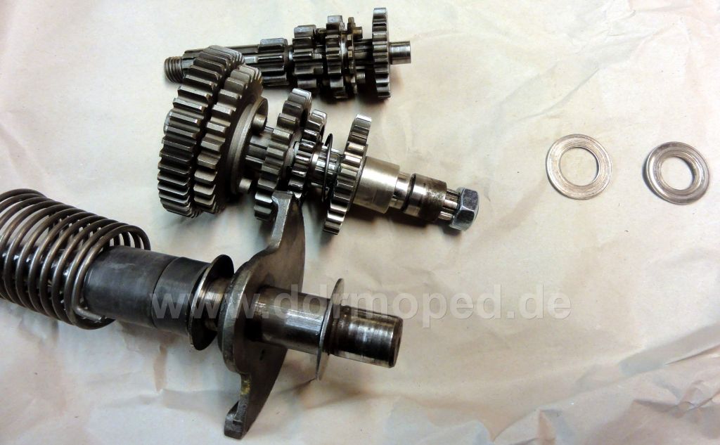

Hallo Jungs
da ich den Motor als Puzzle erhalten habe, ist nun wider eine Unklarheit aufgetreten.
Und zwar ist eine Anlaufscheibe zu viel ??
ich habe noch zwei übrig, eine kommt unter den Kupplungskorb und die andere ??
evtl. kann ja jemand helfen / die Größe ist ungefähr 15x28x1,2 - so eine ist bei der S50 auf der Abtriebswelle, aber beim Habicht?
GRuß Heiko

Die verbogene Scheibe ist keine Anlaufscheibe.
Meines Wissens wird sie auf die Kupplungswelle gepresst um die Feder vorzuspannen.
Weiß es aber nicht mehr genau, mein letzter m54 ist über n Jahr her

QUOTE (Paulisch @ 22.11.2018, 19:12)
Hallo Paulisch
also die eine Scheibe ist eine Anlaufscheibe unter dem Kupplungskorb, da wird auch nichts gepresst oder vorgespannt thumbsup.gif
und die andere ??
GRuß Heiko

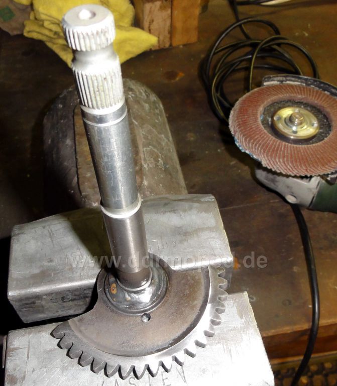

Hallo nun ein kleines Resümee nach der Fertigstellung
das Getriebe wurde eingesetzt und die rechte Gehäusehälfte ohne Lager darauf
die Kickstarterwelle saß sehr nah am inneren Schalthebel und das Einbauspiel hat eine 2. Anlaufscheibe auf der linken Seite zugelassen, also wurde die hier verbaut
außerdem war das Zahnsegment der neuen Welle 0,5mm dicker, welche vorsichtshalber mit der Fächerscheibe entfernt wurde
und nun läuft die Kickstarterwelle sauber in´s Zahnsegment, hat genügend Platz zum Inneren Schalthebel und Horizontal ist fast kein Spiel
