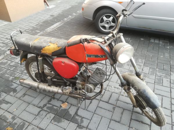

Hallo zusammen!
Ich hab mir schon 2 S51 restauriert. Da kam ich klar. Die waren schlecht, aber original.
Hier weiss ich, dass ich Mist hab. Da ist viel gebastelt. Nun brauche ich Hilfe. Was war original dran? Ich denk besonders an:
-Seitendeckel: Welche Form? Welcher Aufkleber?
-Schutzbleche: Mit Strebe? Silber wie S51?
-Welche Sitzbank? Mit Gurt? Welches Logo?
-Blinker Halter in schwarz?
-Motor mit Unterbrecher? Was besonderes?
Fällt noch jemand was auf?
Hab ich im Bereich Rahmenteile was zu beachten? Schaut das aus wie S51?
Ich möchte gern erstmal Teile sammeln. So viel wie möglich original. Lackteile mögl. mit Originallack. Freu mich auch über PN.

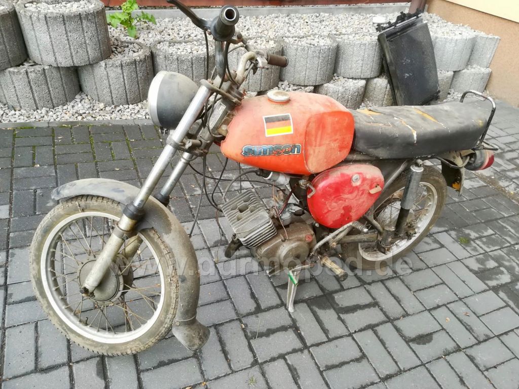

... andere Seite

Na ja, ganz offensichtlich ist, dass da ein falscher motor vom S51 oder ähnlichem drin ist, kein M53/2 .
Geschrieben am: 13.10.2018, 16:06
Motor falsch ( aus S51 )
Schutzblech vorn falsch ( brauchst das Strebenschutzblech )
Lenkeramatur links falsch ( hast eine von der Schwalbe, brauchst aber S50 mit Aluhandhebel )
Rücklicht falsch ( von der späteren S51 )
Benzinhahn falsch
Scheinwerfereinsatz falsch
Schutzblech hinten falsch ( müsste länger sein )
Zündung falsch ( sollte bei der 75er B noch mit innenliegender Zündspule sein )
Blinkerhalter in schwarz
Seitendeckel mit Abziehbild ( keine Aufkleber ) B S50
Bowdenzüge und Tachowelle sollten beige / hell sein
Blinker von vorn geschraubt ( durchs Glas )
