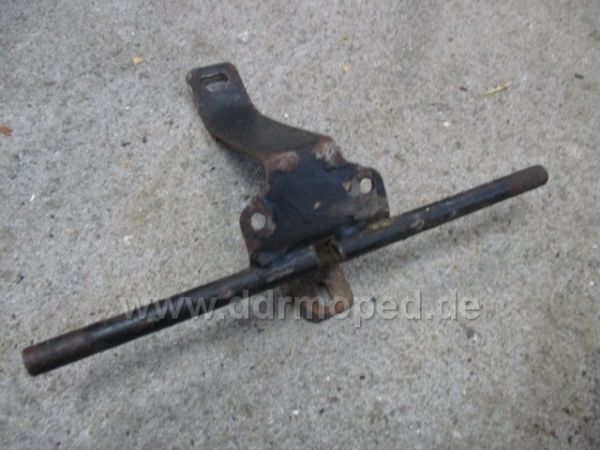

Geschrieben am: 17.11.2018, 13:14
QUOTE (Orionheizer @ 29.10.2018, 21:00)
Er will nochmal suchen!
Falls du noch einen Blinkerträger für Hinten suchst, ich hab was da.

Danke fürs Angebot, hast ne PN.
