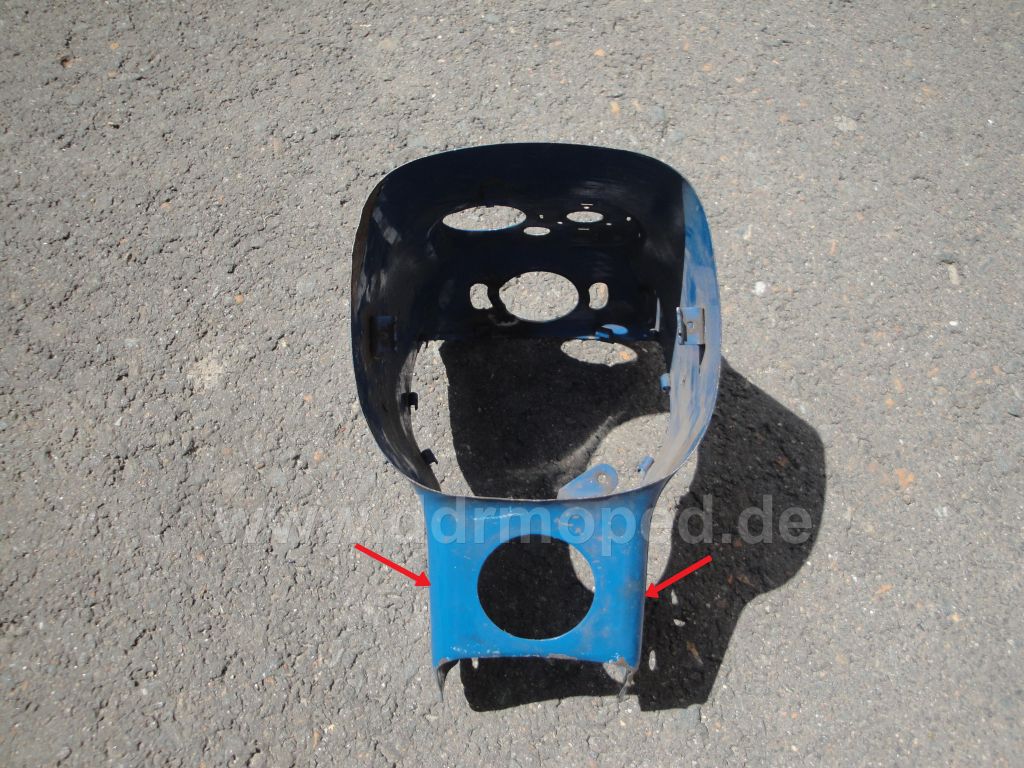

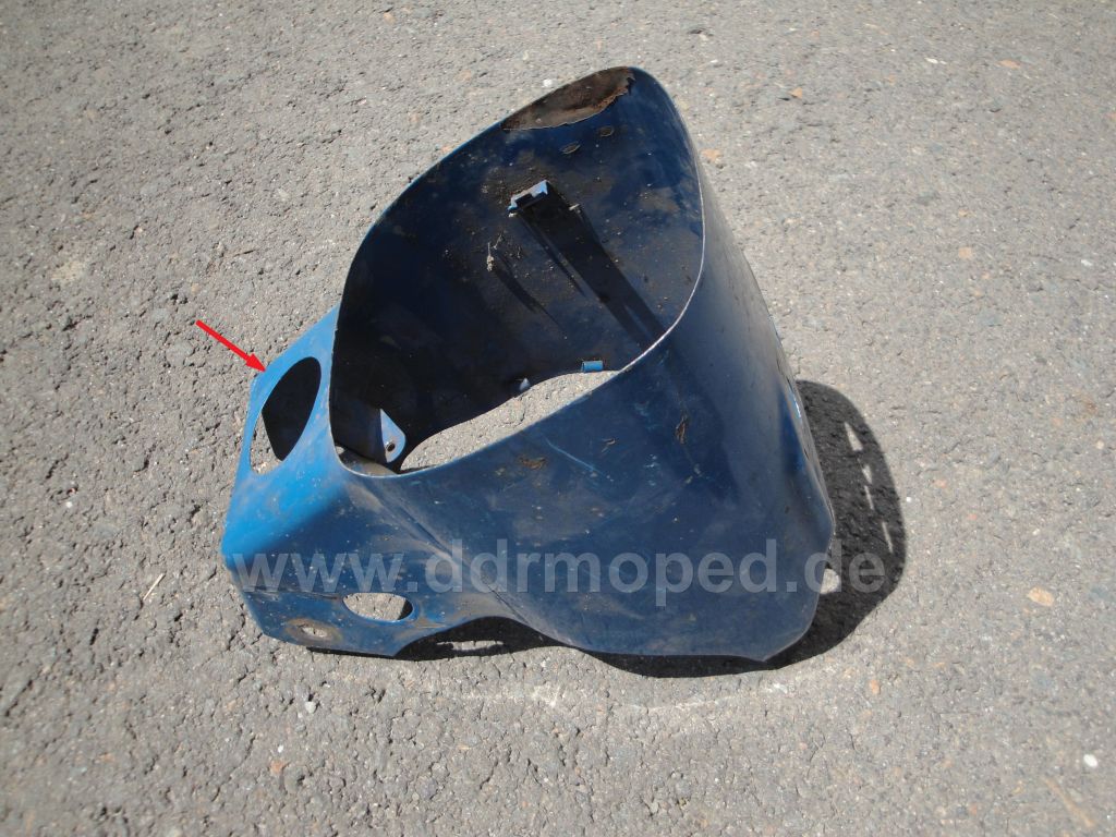

Ja, es gab mindestens zwei verschiedene Versionen der Sperber-Lampenmaske.
Unterschied hier war der Bereich rund um die Hupe. Da gab es einmal eine halbrunde Version und einmal eine eckige, mit rechtwinkligen Kanten wie beim Habicht.
Zu den Schlüssellöchern kann ich vielleicht morgen mehr sagen, wenn ich im Keller war.
Die hier abgebildete "Rechtwinklige" hat jedenfalls ein ein Langloch.
rechtwinklige Maske von vorn :

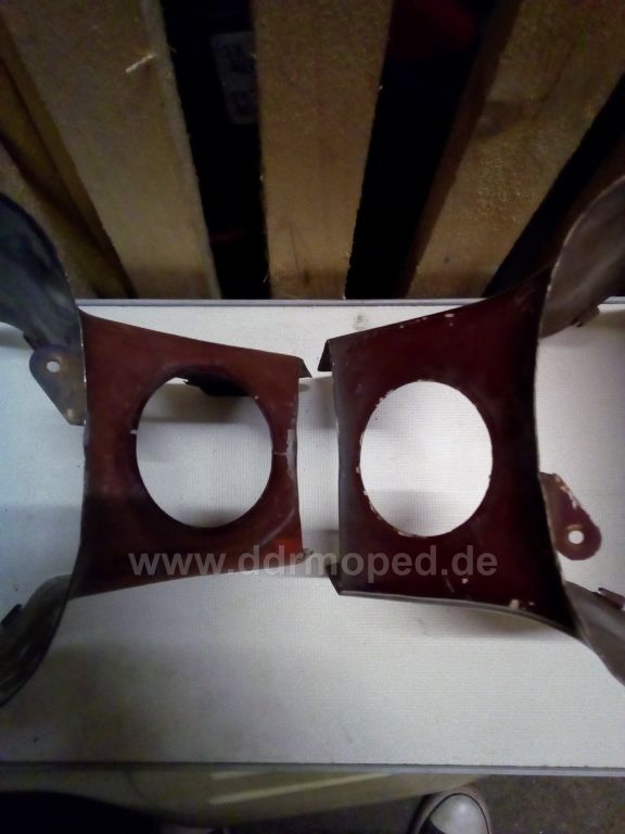

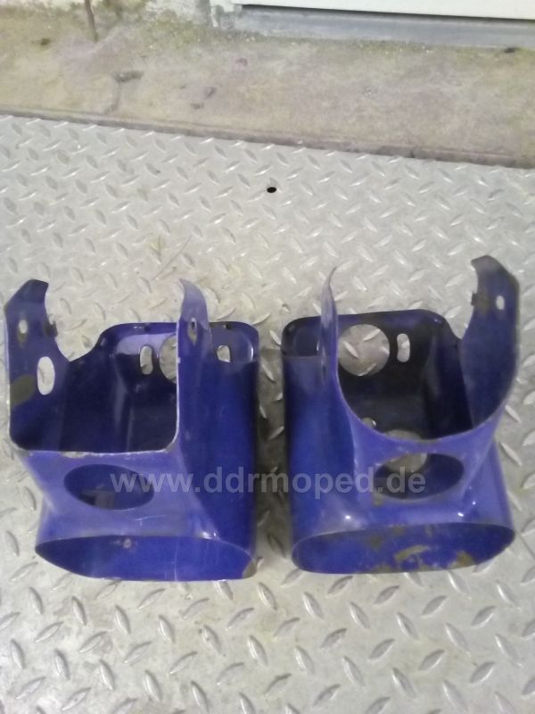

Hier kannst du beide Varianten der Sperber-Lampenmaske nebeneinander sehen, die ich hier habe, die eckige und die runde.

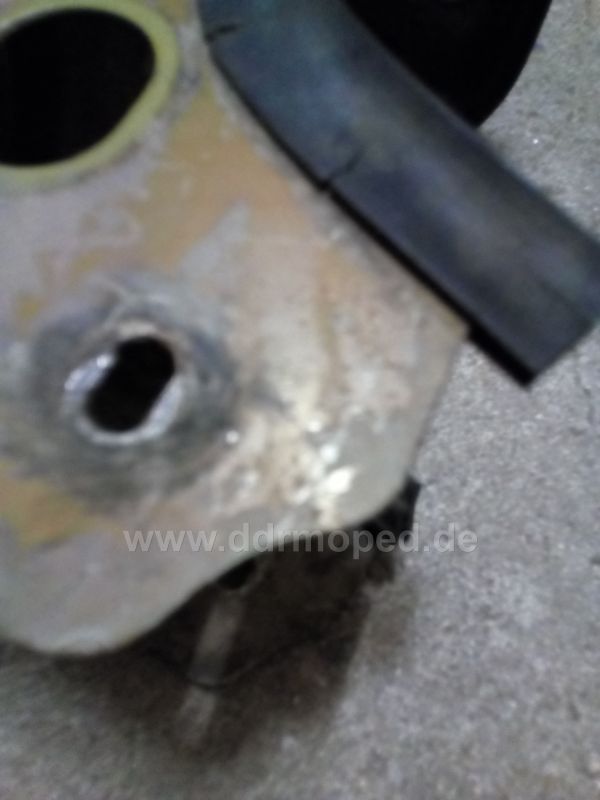

Alle Varianten haben für's Lenkschloß Langlöcher, auch beim sämtlichen Versionen des Star und Habicht. Runde Löcher hab ich, soweit ich mich erinnere, nur beim Spatz gesehen.

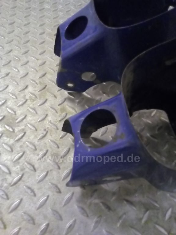

Geschrieben am: 17.10.2018, 15:48

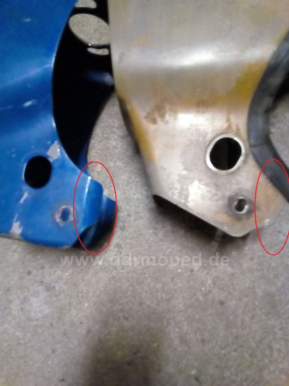

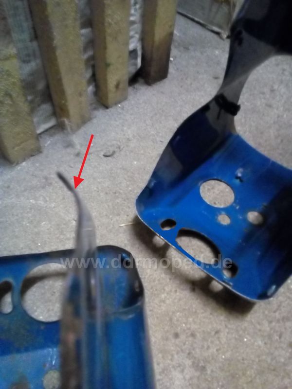

Hier ist ein Unterschied zur Habicht-Lampenmaske am unteren Ende.
Da sind bei beiden Sperber-Lampenmasken-Versionen (und bei den alten Star-Lampenmasken), die unteren Enden rund nach innen gebogen. Beim Habicht und den neueren Staren sind die Blech-Enden da unten gerade.

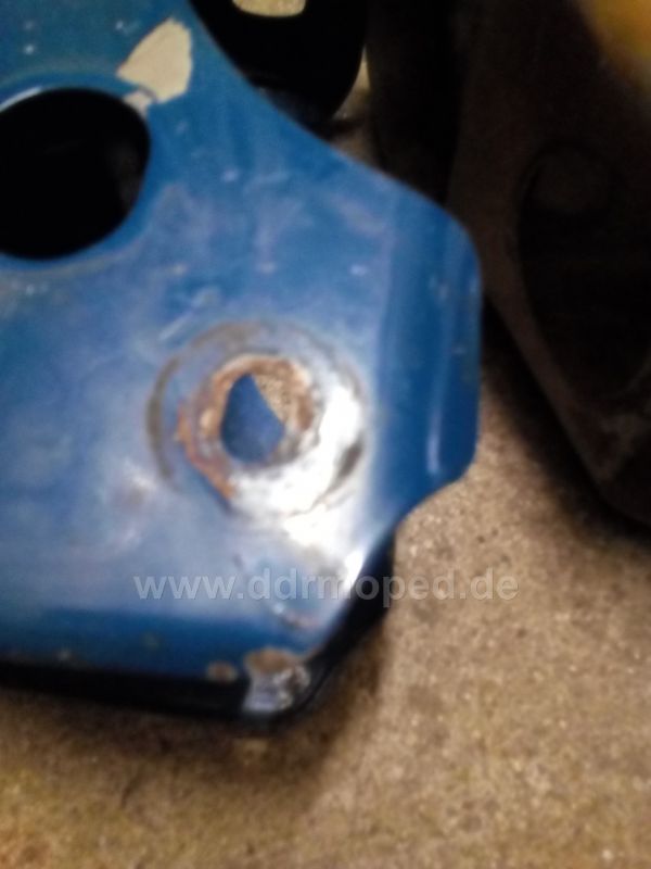

Hier beim Sperber: => rund nach innen gebogen

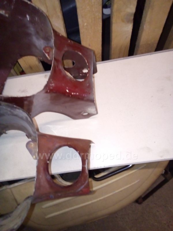

... Sperber, rund nach innen gebogen
