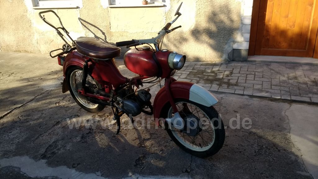

Hallo Gemeinde,
nachdem ich bisher nur an Diamanträdern gewerkelt habe, sollte auch ein motorgetriebenes Zweirad dazukommen.
Obwohl ich nicht intensiv gesucht habe, ergab sich die Möglichkeit zum Erwerb eines Pedalspatz... Da ich mich spontan verliebt habe, steht er nun bei mir.
Es gibt so einiges zu verändern, was mir schon als Laie aufgefallen ist, aber alles im Rahmen.
Der Zylinderkopf wurde nur zum Motortest montiert... das Gewinde am Original ist defekt.

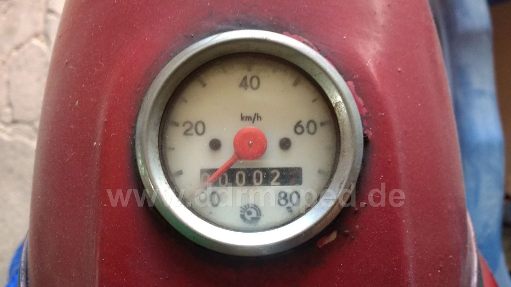

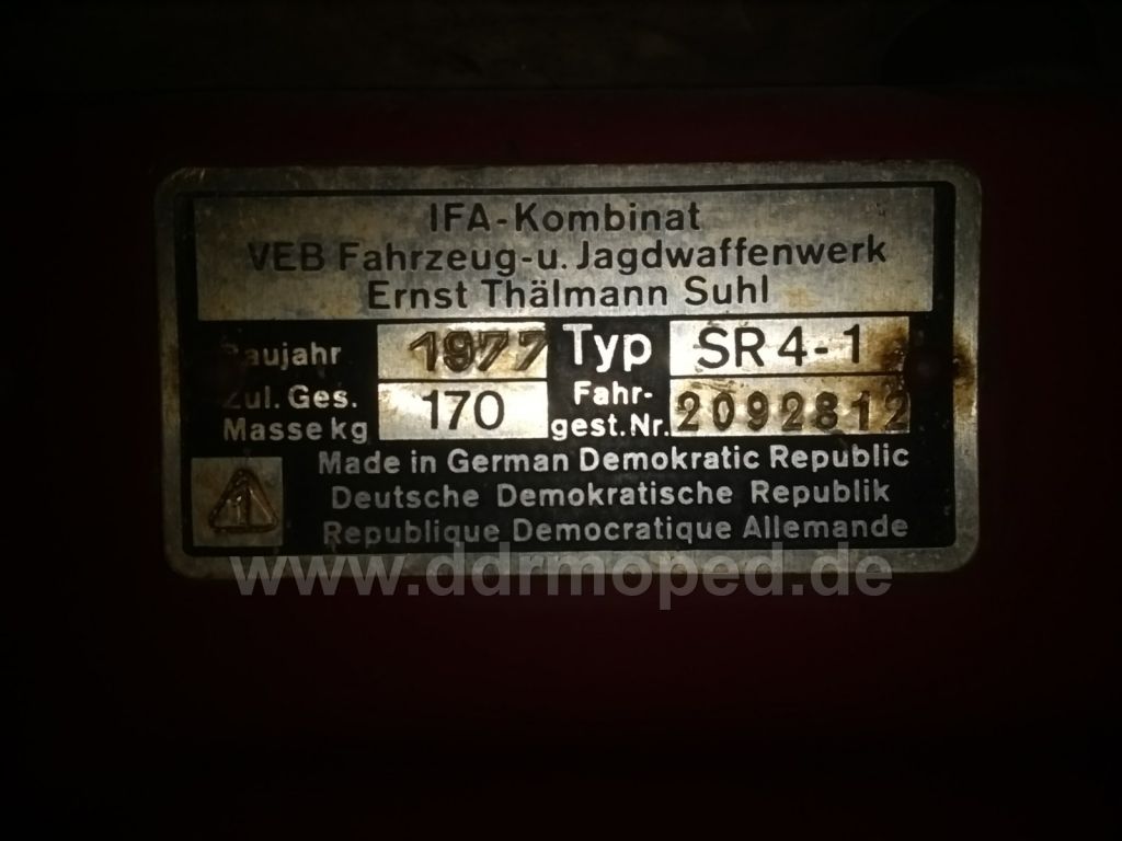

Aufgefallen ist mir als nicht original der Tacho. Und das Baujahr auf der Rahmenplakette...??? Rahmennummer
Bin aber für weitere Hinweise offen...

Rahmenplakette

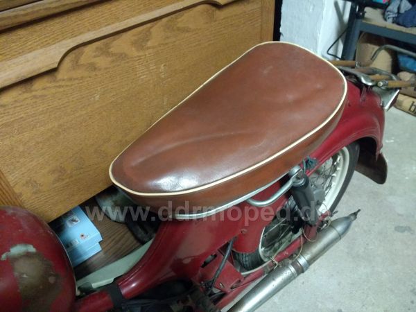

gab es die Sitzbank so? Aluleiste und Simsonplakette sind jedenfalls dran.

Tacho. Stand: 2 km

Der Spatz hat auf alle Fälle einen Ersatzrahmen. 1967 war bei P- Spatzen Schluss. 1970 komplett eingestellt
Schau mal, ob man an der Motorenaufnahme am Rahmen unten die Halterohre weg geflext hat.
Der Motor ist einer vom SR2 von 1958
Anhaltspunkt kann die Sitzbank sein, die noch Aluleisten hat. Da gibt es Abschnitte im Baujahr.
Weiß noch wer, bis wann diese Art Sitzbank verbaut wurde, der möge es bitte hier schreiben. wink.gif

Registrierschein oder sonstige Papiere gibt es auch nicht... Hab ich denn eine Chance, neue zu erhalten?
Und in den Angaben zur Beantragung... kann ich dann auch nur die mir vorliegenden Daten von der Plakette übernehmen, oder?

Du kannst die Daten, so wie auf den Rahmen steht, für die Papiere verwenden. Die Ersatzrahmen sind auch alle noch hinterlegt und können problemlos angemeldet werden. thumbsup.gif
Du kannst das Online machen und bezahlst dann den Betrag für den Schein beim Postboten. smile.gif
