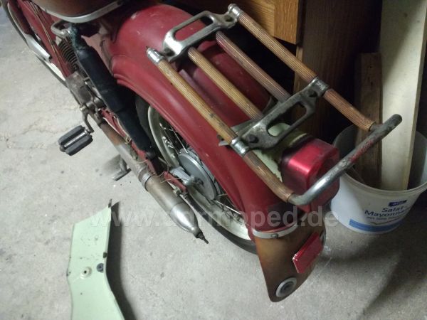

Ich habe den kleinen Vogel vollständig filetiert...
Momentan habe ich zwei Fragen.
Der montierte Spritzschutz ist alles andere als hübsch, obendrein ist das Katzenauge oben nicht zeitgemäß.
Gibt es hierfür zeitgemäßen Ersatz? Wenn ja, wo? Gibt es andere Spritzschutzvarianten (z.B: ähnlich Sperber)?
Und zu meinem Auspuff... ist der original? Oder fehlt da was, weil die Gewindestange so weit rausschaut?
Grüße metulski
Geschrieben am: 12.12.2018, 14:36
Beiträge: 5647
Das Plaste-Katzenauge ist vom Trabi. Du könntest z. B. ein rundes mit Echtglaseinsatz und Alueinfassung dranbauen, wie es an alten DDR-Warndreiecken verbaut wurde. Hätte ich notfalls gegen Versandkostenübernahme da. Die Schmutzfänger sind nur Zubehörteile, die man je nach Geschmack drangebaut hat. Ich hatte früher an meinem Star einen Sperberschmutzfänger. Aber original gehört nix dran.
metulski
Geschrieben am: 13.12.2018, 09:04
Beiträge: 119
Mitgliedsnummer.: 6116
Mitglied seit: 11.01.2013
Ja klar, original war nichts.
Die Frage war eher, ob man noch irgendwo einen "neuen" Spritzschutz bekommt... Aber wenn nur das eckige Katzenauge falsch ist, wäre es ja noch einfach zu ersetzen.
Optisch fände ich diesen Kunststoff- Spritzschutz vom Star (ähnlich S51) passender... Wäre das zeitgemäß?
Ganz ohne ist mein Favorit... dann habe ich allerdings noch die Löcher im Blech.
Geschrieben am: 13.12.2018, 09:44
Beiträge: 5647
Am Star ist keiner original. Ähnlich S51??? Oder meinst du den Nachwendestar?
metulski
Geschrieben am: 13.12.2018, 11:21
Beiträge: 119
Ich meine sowas hier:
Ich denke, sowas auch früher in passender Form am Star gesehen zu haben...
(Quelle: ddrmoped.de Shop)
Simson Liebhaber
Geschrieben am: 13.12.2018, 11:27
Beiträge: 1316
Mitgliedsnummer.: 5822
Mitglied seit: 06.09.2012
Also wenn du unbedingt einen Schmutzfänger drann haben möchtest, nimm einen vom Habicht (SR4-4).

metulski
Geschrieben am: 13.12.2018, 11:28
Beiträge: 119
unbedingt... naja.
Wie könnte ich sonst die vorhandenen Löcher verdecken?
Geschrieben am: 13.12.2018, 11:35
Beiträge: 4434
QUOTE (metulski @ 13.12.2018, 11:28)
... Wie könnte ich sonst die vorhandenen Löcher verdecken?
Schmier Kontaktkleber, 'ne kleine Kaugummikugel oder irgendwelchen anderen Kitt in die Löcher und mach dann dort außen mit einem passenden Lackstift oder Fingernagellack einen kleinen weinroten Punkt drauf. Das sieht kein Mensch, und du nach ein paar Tagen auch nicht mehr.
