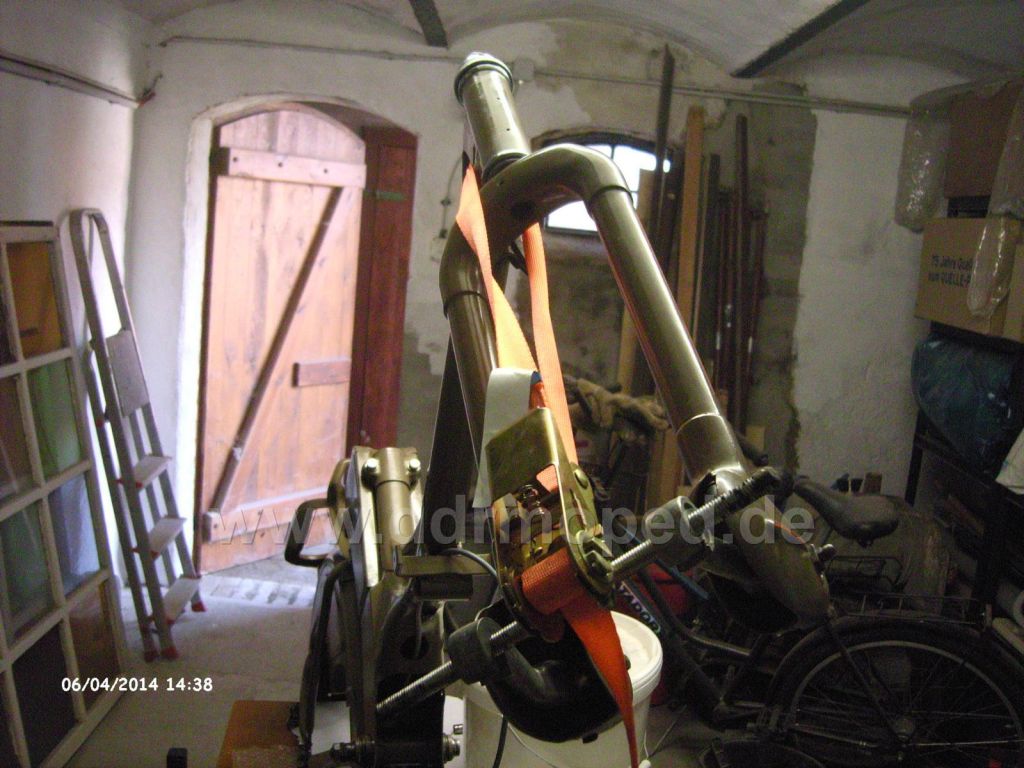

Ja gibt es. Musst du mal suchen sind auch irendwo Bilder hier im Forum. Du baust zuerst die Dämpfer und Schwinghebel ein. Dann einen 10er Gewindestab anstelle der Achse einbauen. Über diese Hilfsachse ziehst du die Dämpfergummis über die schwinghebel zusammen - ein Ratschenband dazu verwenden. Wenn du so genug Platz geschaffen hast, baust du die beiden Anschlaggummis ein.

Hier ist das gesuchte Thema.
Schwinghebel Gummilager einbauen
So muss das !

Teile zusammengebaut alles Palletie, habe auf euren Rat gehört.
