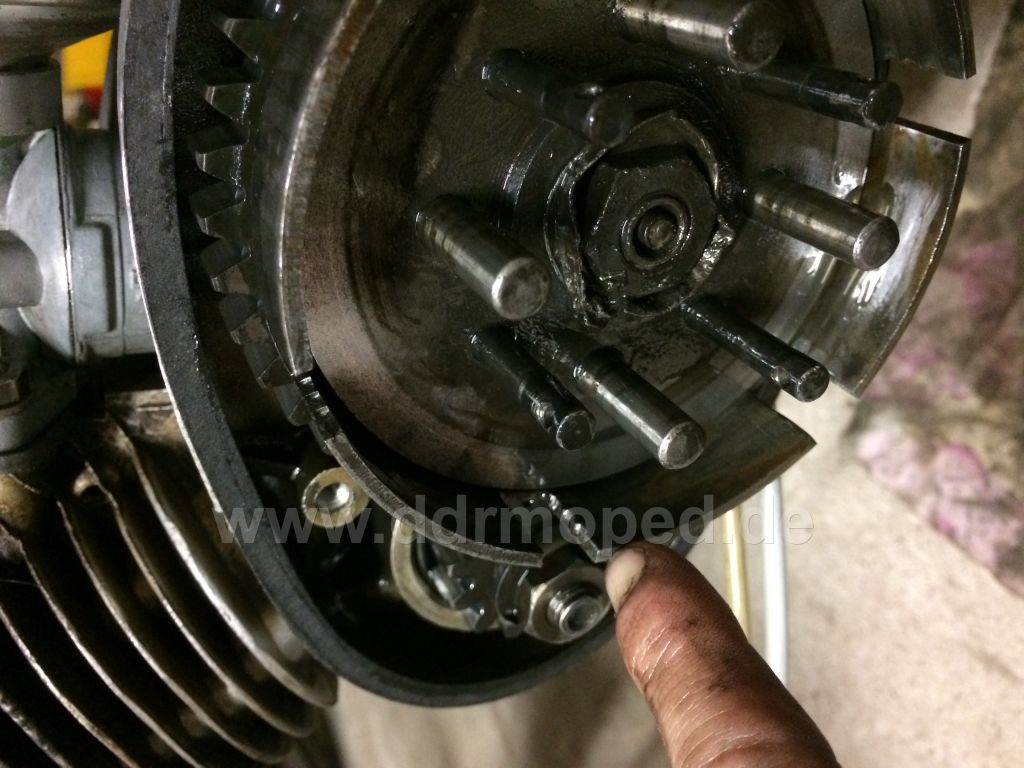

Hallo und vielen Dank für die schnelle Antwort... ich habe die Kupplung gestern schon zerlegt gehabt, da ich vermutete, dass die Kupplungsscheiben vom alten Öl zusammen kleben! Was ich bemerkt habe , der Kuppl.korb hat kleine Riefen und an den Kuppl.scheiben sind die Nasen , die in der Führung des Korbes sitzen etwas abgenutzt in der Breite ...hat das damit eventuell etwas zu tun?

Ja, das hat damit zu tun. An diesen "Sägezähnen" können natürlich die Nasen an den Kupplungsscheiben nicht entlang gleiten, sondern verhaken sich.
Du musst die Sägezähne weg feilen und glätten. Evtl. auch neue Kupplungsscheiben einbauen.

Ich würde die nicht weg feilen, sondern aufschweißen und glätten, sonst wird der Zwischenraum immer breiter. Und neue Kupplungslamellen verwenden, dann sollte die Kupplung wieder ihren Dienst tun.

also ich habe neue Kuplungsscheiben (viel dicker als die alten) verbaut und wie empfohlen die Sägezähne etwas geglättet mit einer Feile ... und siehe da ... es funktioniert vom feinsten !
