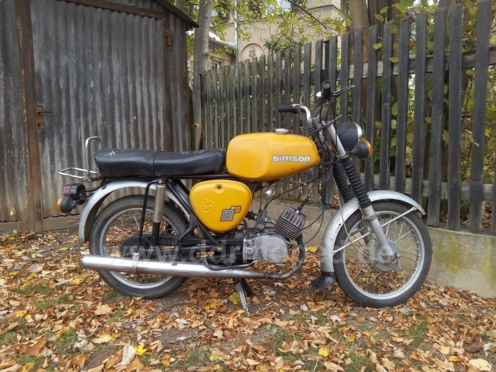

Hallo Gemeinde,
Eigentlich bin ich in der Fahrrad-Ecke beheimatet aber nun habe ich mir zu meinem SR2 von 58 noch ein zweites Moped für das bergige Vogtland zugelegt.
Wie im Titel ersichtlich handelt es sich um eine S50B von 1975 in meiner absoluten Traumfarbe saharabraun... passend zu dem ähnlich seltenen Mifa Pendant dazu _clap_1.gif Das Klappie ist von 1976.
Nun zum Eingemachten: technisch ist sie halbwegs komplett und gut im Zustand. Am Wochenende werde ich sie mal gründlicher untersuchen und starten (laut Verkäufer läuft der Hobel rolleyes.gif )
Kann mir jemand sagen, welche Teile fehlen/falsch sind? Rücklicht hat eine Blechgrundplatte mit 100mm, Zündspule ist innen. Gibts bei Blinkern, Tacho und Fußrasten irgendwelche Besonderheiten?
Perspektivisch werde ich auch alle Bowdenzüge auf grau wechseln. Glücklicher Weise habe ich noch allerhand graue Hüllen von Fahrrädern, das müsste gehen.
Ich werde versuchen in loser Folge etwas von meinem Wiederaufbau zu posten.
P.S. Kann mir jemand sagen wann im Jahr 75 die Simme gebaut wurde? (Rnr.413014x)

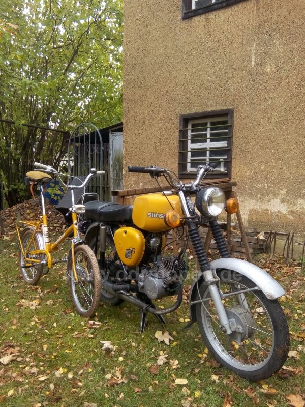

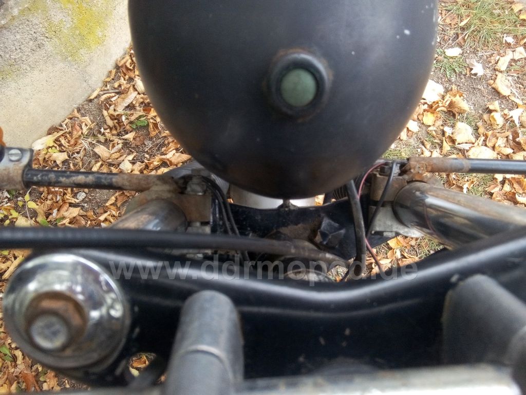

Die Blinkerhalterung ist nicht so elegant

Hallo Schönheit _clap_1.gif ,
ein tolles Stück hast du da.
Es fehlen Tacho, die Welle vermutlich auch, die Griffhüllen in schwarz.
Falsch sind die Faltenbälge an der Gabel, die Neutralleuchte vorne auf der Lampe und die Hupe ist falsch und auch falsch angebracht.
Oktober/November dürfte dein Moped sein,
mal sehen ob es noch jemand genauer einschätzen kann.
Mit freundlichen Grüßen Pauli

QUOTE (Paulisch @ 24.10.2018, 12:54)
Hab deinen Thread auch schon gelesen.
Ja Hupe ist Murks, Fußrasten und Tacho mit Welle fehlen komplett. Gab es da sachen auf die man beim Tachokauf achten sollte (Skala, Zeiger, Gehäusefarbe?). Bei meinen Fahrrädern nehme ich es ja auch genau.
Was genau meinst du mit dem Scheinwerfer? Ich kann am WE mal sämtliche Beleuchtungsteile nach Produktionsprägung absuchen...
Faltenbälge kommen ab, das ist richtig!
Meines Wissens kommt der kleine Standarttacho dran, mit schwarzer Hülle.
Die grüne kleine Kontrollleuchte, vermutlich Leerlauf, gehört nicht dran.
Tachohülle benötigst du eine graue, mit grauen Überwurfmuttern, ganz genau genommen, das ist aber Goldstaub.
Sind deine Blinkergläser durchs Glas verschraubt, erkennt man nicht richtig.

Geschrieben am: 24.10.2018, 13:50
schönes Moped - aber ich vermute etwas anderes im Bezug zum Kontrolleuchtchen:
das sieht für mich aus wie die Fernlichtüberwachung für Ungarn ... ph34r.gif

Geschrieben am: 24.10.2018, 14:35
Auf der Plakette würde einegntlich noch irgendwo CM50 stehen oder auf dem Rahmen in der Nähe der Nr.
Wie gesagt so sehen die halt aus, aber es wurde auch immer gerne eine Blinkerkontrolle nachgerüstet - hatte meine S51 auch nachträglich drann.

QUOTE (Paulisch @ 24.10.2018, 14:13)
Also für mich sieht da so aus , daß die von hinten geschraubt sind.
Ergo zu " NEU ".
Bei meiner frühen 76" sind die von vorne durchgeschraubt.
Dann fehlen die Überzieher von Handbremse und Kupplung,
möcht ich sagen und der Bowdenzughalter am vorderen Schutzblech ist auch weg.
Ist bei mir ein verchromter Halter.

Geschrieben am: 24.10.2018, 18:47
Beiträge: 1457
Mitgliedsnummer.: 7560
Mitglied seit: 05.08.2014
Blinker wie schon erkannt falsch. Muss von vorn geschraubt sein durchs Glas. Sitzbankbezug muss von hinten fotografiert werden um zu sagen ob er richtig ist.
Dein Fahrzeug stammt aus Ende Mai bis Ende Juni '75.
