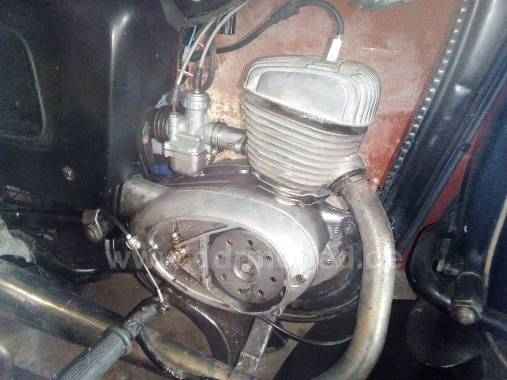

Doch doch, bastell es geht weiter - manchmal sind nur die Pausen lang  Nun habe ich in der Tat den ersten Motor wieder drin, seit heute alles wieder zusammen - läuft nicht Mechanisch alles fein, Vergaser auch, aber.....der Zündfunke ist ein Zwerg, hungerdünn, kaum zu sehen, und auch nicht immer. Neue Vape-Zündspule ist drin, unverändert. In der Vape-Anleitung wird auch von einem dünnen Funken geschrieben, doch wenn er nun mal keine Zündung verursacht.......? Neue Kerze nass, alte auch. Ein Verkäufer einer TS 150 mit Vape wurde von mir gefragt, wie sein Funke sei: Laut knallend und fett, schrieb er. Davon träume ich. Bin verärgert, aber was soll`s. Batterie ist neu, 12 V drauf, alles funktioniert, nur kein Laut. Ob das Polrad entmagnetisiert sein kann? Lag ja ne Zeit. Oder ist es der Regler? Oder das Zündschloß? Das sagenumwobene blaue Kabel wurde von mir auch mal abgezogen; unverändert. Ohne Zündkerzenstecker an den Kühlrippen springt der Mikrofunke unregelmäßig mager über. Kabel direkt an Kerze, auch nix. Gut wäre, das mal mit einer Maschine mit Vape eines Kollegen zu vergleichen. Dann schnapp´ich mir den Anhänger, ES drauf und dann seh`n wir mal. Ist hier wer in Schleswig-Holstein oder Mecklenburg? Sonst fahr`ich auch weiter nach Südost, mach´ich mir `n schönen Ausflug draus im Bulli, mehrtägig. Danke und bis später. Gruß Joachim

und danke für Deinen Beitrag. Es ist es nun wieder der erste Motor drin. Denke, der 2. hatte zu wenig Kompression und außerdem passt der erste besser. Dieser erste hatte vor etwa 1500 km eine kpl. Überholung lt. Vorbesitzer. Kann stimmen; alle inneren Schrauben Inbus, außerdem lief er bis ca. 400 km nach Kauf bestens, aber mit Frühzündung - alles hier zuvor nachzulesen.
Nun habe ich ihn ohne Kolben erheblich durchgespült und freigepustet wegen der Krümel vom zwei Kolbenlöchern, mit wieder neuem Kolben, mit erstem Zylinder Schmalrippe, unverändert.
Tja, und nun wie beschrieben. Steckverbindungen alle fein. Kann sich der Rotor über etwa 4 Monate entmagnetisiert haben?

So, habe jetzt eine neue Grundplatte bekommen und eingebaut, Ihr Lieben - feiner Funke, die ES läuft Ist aber wesentlich zu mager, verschluckt sich bei Beschleunigung. Der neue chinesische BVF-Nachbau-Vergaser hat sich zudem vom Kaltstartzug getrennt, da muss ich nochmal ran. Er hat ja eine Leerlaufanschlagschraube, das finde ich gut. Naja, sonst kommt eben der originale ohne eine solche wieder dran. Die ES hat jetzt wieder ihren alten ersten Untermotor und den mittlerweile 2. neuen Kolben, nun wieder im Schmalrippenzylinder; mal sehen, wie sich das alles wieder zusammenspielt.  Erst mal einfahren wieder.  Der Zündzeitpunkt ist jetzt jedenfalls der spätere, das sollte der Kolben- Lebensdauer nun gut tun. Euch eine schöne Saison wünscht Joachim
