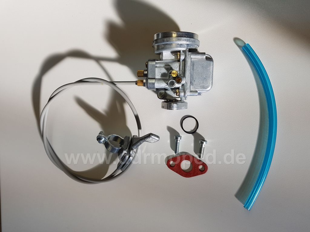

ich hab mir mal vor 2 Jahren die Arbeit gemacht und ein "Plug and Play" Set fürs SR2 zusammen gestellt.
Bei meinen Set sind alle benötigten Teile enthalten und es müssen keine weitere Änderungen am Fahrzeug vorgenommen werden.
Den Vergaser kann ich mit 12mm oder 15mm anbieten.
Preis für das ganze Set 98€ zuzüglich Versand.
Hier noch einpaar Bilder:
Gruß Tobias

So ähnlich hab ich es auch gebaut.
Ich hab n alten Aluschalthebel vom Fahrrad genommen für Choke.
Fährt sich klasse in meinem Rennessi
Mit freundlichen Grüßen Pauli
