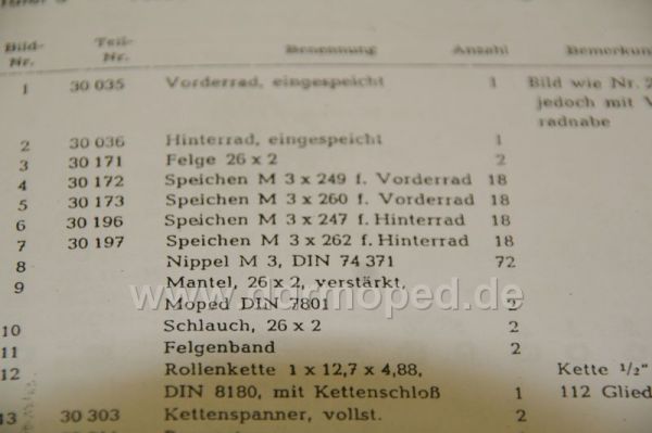

Geschrieben am: 30.03.2008, 19:38
(Auszugsfoto aus E-Teileliste SR1 1.1.56)
