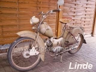

Na super ! Ich habe auch einen 62er SR 2E und nutze ihn auch im Alltag,
bisher hatte er nur eine kleine Elektrikmacke, aber ansonsten läuft er
wirklich absolut zuverlässig ! Ich fahre meine SR 2 immer mit 1:40, das
reicht aus und vermeidet die blaue Fahne etwas. Meiner Meinung nach,
hat das Anspringen auch sehr mit der Kerze zu tun. Ich verwende jetzt
NGK und bin absolut zufrieden damit. Die Wedis halten natürlich nicht
nur 5 Jahre, sondern sollten schon ein paar jahre länger ihren Dienst tun. wink.gif
Du könntest deinen Motor ja mal, während er läuft, mit etwas Bremsenreiniger
an den Trennungen absprühen. Läuft er schneller, dann zieht er vieleicht
durch die Abdichtungen Luft. Zündung nachstellen könnte aber auch helfen ... cool.gif
meiner:
rostig gegrüßt ... Linde
