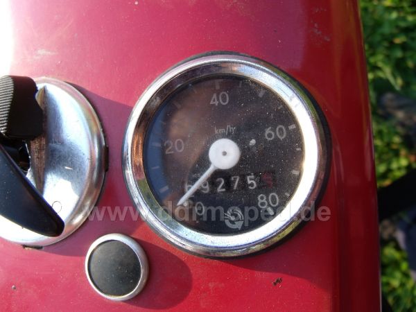

4) Es ist dieser Tacho verbaut. Die Laufleistung kommt mit dem vorhandenen Reifenverschleiß nicht hin. Ausserdem ist der Tacho mit so einem Gewebeband umwickelt, welches sicherlich nicht original ist. Welcher Tacho gehört hier rein? In diesem Forum ist die Tachoübersicht ja recht dünn und im Tacho-Sammelthread sind alle Bilder offline...

Beim Tacho würde ich meinen, das ist ein Fahrradtacho, aber da wissen andere sicher besser bescheid.

Du hast Spiegel für 1970 dran und der Tacho sollte so auch von 1970 sein, aber habe so im Ziffernblatt auch noch nie gesehen. Normal geht der bis 80 km/h _uhm.gif

David, beim Spatz geht der Tacho nur bis 60 km/h weil der Spatz ja auch nur 50 km/h fährt. wink.gif

Das Tacho ist, wie der unholdige schon schrieb, ein Fahrradtacho. Die gehen nur bis 60.

Dennoch passt der Tacho doch nicht zum Baujahr.
Da müsste doch noch was mit Raute und hellen Ziffernblatt verbaut sein:
http://www.fotos-hochladen.net/uploads/201...17tiho8zyfr.jpg

Ja, abba die Übersetzung dieses Fahrradtachos aus den Siebzigern ist wohl identisch mit der des Spatzen. Insoweit könnte der funktional auch drinbleiben, wenn's schwarze Ziffernblatt nicht weiter stört.

Das ist kein Fahrrad Tacho! Diese Tachos fanden bei Spatz und Star im Jahre 1970 Verwendung. Aufgrund der schlechten Lesbarkeit in der Nacht, ging man aber schnell wieder auf das helle Ziffernblatt zurück.
Beim dem 68er Spatz gehört der 60er Tacho mit Rautenzeiger rein.

Sodele. Ein passender Tacho ist gefunden und unterwegs. Habe mir zwischenzeitlich schon mal den Luftfilterkasten und Vergaser vorgenommen. An dieser Stelle herzlichen Dank an alle, die sich an den Threads zum NKJ- Vergaser und dessen Düsen und Nadeln beteiligt haben. So konnte ich als kompletter NKJ Neuling mir ein super Bild machen. Erfreulicherweise brauche ich nur neue Dichtungen, der Rest ist in super Zustand. Sogar das Schwimmernadelventil ist nach ausgiebigem Ultraschallbad wieder dicht.
