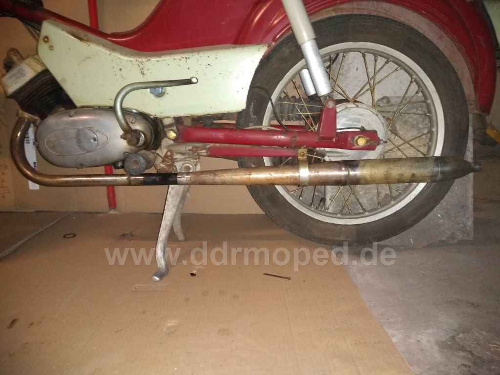

Ich habe jetzt noch mal das Foto meines Mopeds bevor ich den Auspuff abgemacht habe mit den hier im Forum existierenden Werbeabblildungen von Spatzen mit M52 verglichen. Auf beiden Werbefotos sitzt die Klemmschelle für den Übergang vom Krümmer zum Endschalldämpfer kurz vor der Fußraste. Ebenso war es bei mir mit 11cm im Endtop steckenden Krümmer. Daher mein Verdacht, dass der Krümmer zu lang ist. Wobei ich dann aber nicht wüsste an welches Moped der gehören soll...
Edit: Laut Teilekatalog '76 gehört an den M52KH ein Krümmer mit 500mm gestreckter Länge und ein Auspuff mit 680mm Länge. 500mm Krümmet passt, meiner ist in etwa so lang (ist ja immer ein wenig Schätzerei bei der Messung der gestreckten Länge). Mein Endtopf ist 660mm lang. Allerdings MUSS man diese Kombination so zusammenschrauben, dass der Krümmer 110mm weit in den Endtopf steht, da man ansonsten die hintere Tragschelle nicht auf dem zylindrischen Stück des Auspuffs montieren kann. So wie das zusammengebaut wird ist ja der Konus am Auspuff quasi wirkungslos. Das kann ich mir nur als absichtliche Drosselungsmaßnahme erklären. Anbei ein Foto welches das Problem zeigt.
