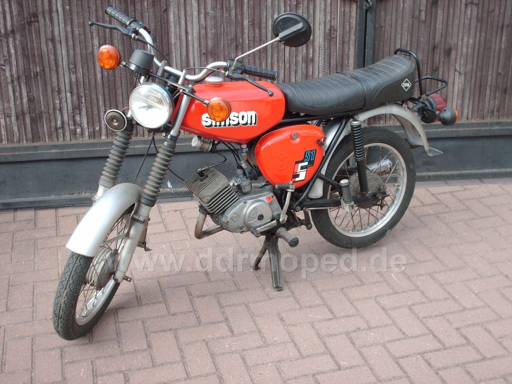

Und da ich gerade deinen Gepäckträger in Chorm sehe:
Kam es 1990 nicht auch bei Simson in Mode, alle möglichen Teile schwarz Kunststoff zu beschichten?
(Gepäckträgerbügel, Blinkerhalter, Ganghebel) Zumindest im Originalzustand kenne ich die S51/1C1 meist so.
EDIT:
Ich habe noch ein Foto angehangen, um zu verdeutlichen was ich mit der "Beschichtung" meine.

Ich hab etwas emotional mich angegriffen gefühlt da ich erst etwas vorzeigen wollte was ich lange gebraucht habe in den annähernden Zustand zu versetzen wie es war.
Ich hatte ja auch einiges schon geschrieben was nicht gepasst hat aber trotzdem angekreidet wurde.
In meinem Lager befinden sich Motoren mit passender Nummer nurnoch mit Leerlaufkontrolle gebohrt und nicht verschlossen, deswegen einen Motor der schon regeneriert worden ist.
Gestern habe ich noch die Nachbau SWH Dämpfer hinten gegen überholte DDR getauscht.
Zu der Beschichtung der sonstigen Chrom Teile muss ich sagen, ich hatte viele Fahrzeuge über die Jahre (annähernd gut 80 Fahrzeuge) und ich hab an 88er und 89er schon schwarze Teile gehabt und Chrom.
Bei Baujahr 90 war das mir nie ersichtlich ob mit oder ohne, ich hab eher sehr viele 81-88er Modelle gehabt.

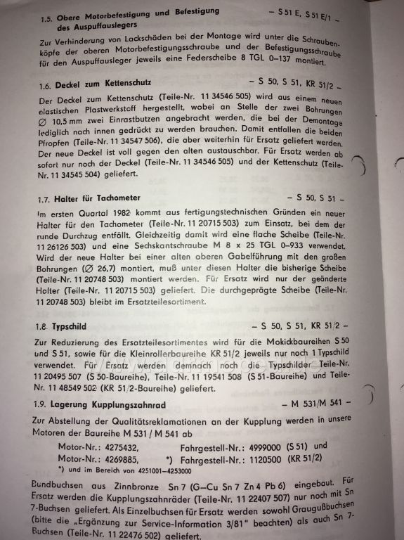

Nicht ganz richtig, bei der S51 sind in früheren Baujahren (80-82) sehr oft S51B1 und, in meinem Ordner liegen noch bestimmt 4 originale Typenschilder mit diesen Markierungen.

Die Umstellung der Typenschilder für´s Inland erfolgte Anfang - Mitte 1982 fließend in die Serie. (dazu gibts auch eine Kundendienst-Mitteilung und irgendwo ganz tief unten auch einen Vermerk in den KTA Akten) Ab da war die Ausführung nicht mehr angegeben (Also ab da S51 statt S51B1 oder S51E, KR51/2 statt KR51/2N ...). Im Export war in den Ländern, wo es gefordert wurde, weiterhin die Ausführung angegeben (Z.B. S51E, S51E-CS, E-H, S51/1C1-H, S51/1B-H40 ...)

QUOTE (hallo-stege @ 21.11.2018, 18:58)
MrRed, fein, wird doch !
Gruß von Frank
Gab es einen Grund für die Wegrationalisierung dieser eigentlich wichtigen Bezeichnung? hmm.gif

QUOTE (ddr-driver @ 21.11.2018, 19:39)
Gruß von Frank
Ja gab es. Mit der Einführung der neuen Typen (Enduro, Comfort) wollte man die Ersatzteilvielfalt nicht weiter erweitern, sondern rationalisieren. So ungefähr steht es in den Service-Mitteilungen.

QUOTE (zweirad-TG @ 22.11.2018, 22:46)
Gruß von Frank
Ulf
Hier die Änderungsmitteilung.
