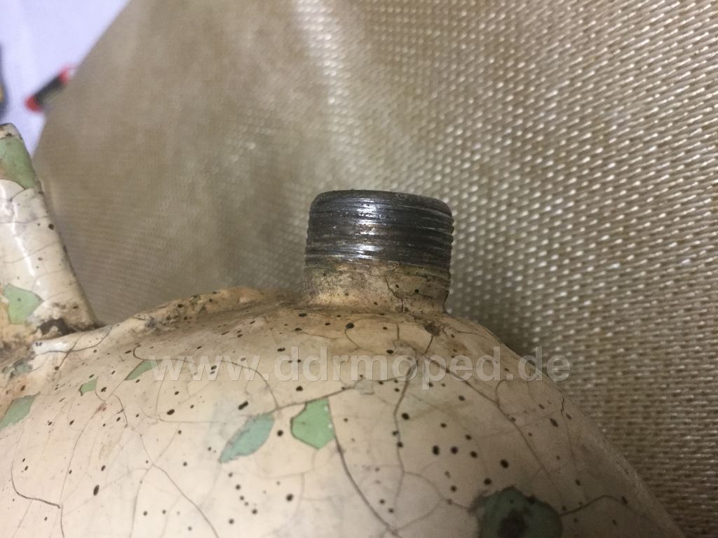

Halllo , wie der Titel schon sagt, habe ich das Problem mit dem Tankstutzengewinde. Sollte eigentlich ein Patinaaufbau werden. Was kann man tun? Wie würde das aussehen wenn ich den Tank doch neu lackieren muss?
Viele Grüße, Dieter

Es ist schwer ein aussagekräftiges Foto zu machen
Viele Grüße, Dieter
Geschrieben am: 08.11.2018, 20:16
Oh Dieter, das sieht eher nach einer Totaloperation aus. ph34r.gif Das wird auch mit Nachschneiden nichts mehr.

Jürgen kann man da einen Tankstutzen vom SR2 Tank anschweißen. Wo wäre da die beste Schweißstelle und mit welchen Verfahren schweißt man?
Viele Grüße, Dieter

Da kann man tatsächlich nur versuchen, Material aufzutragen und Nachschneiden, oder ein kleineres Gewinde drüber schneiden und Adapter _uhm.gif hmm.gif

Ich würde die Sache WIG Schweißen einfach weil es bei so Filigranen Sachen die beste Lösung ist.
