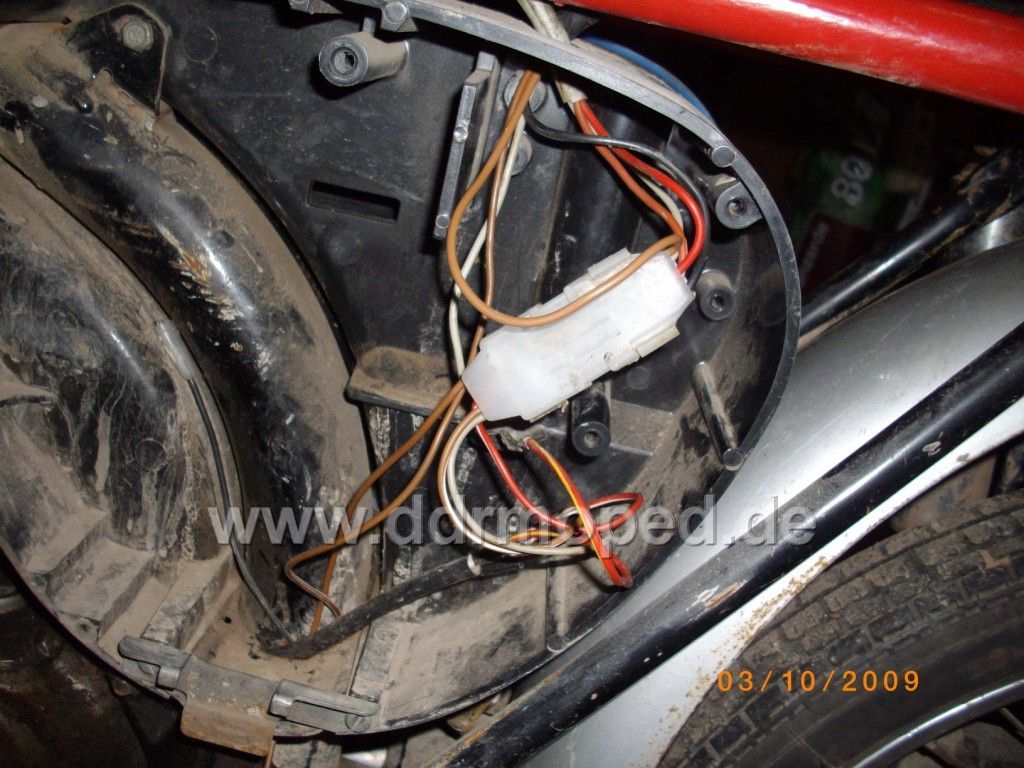

Wie schaut es aus bei den angehängten Bild, ist das so Original?

Geschrieben am: 04.11.2018, 18:49
Der Leitungsverbinder im Herzkasten ist dort original, aber die Trockenbatterie fehlt.

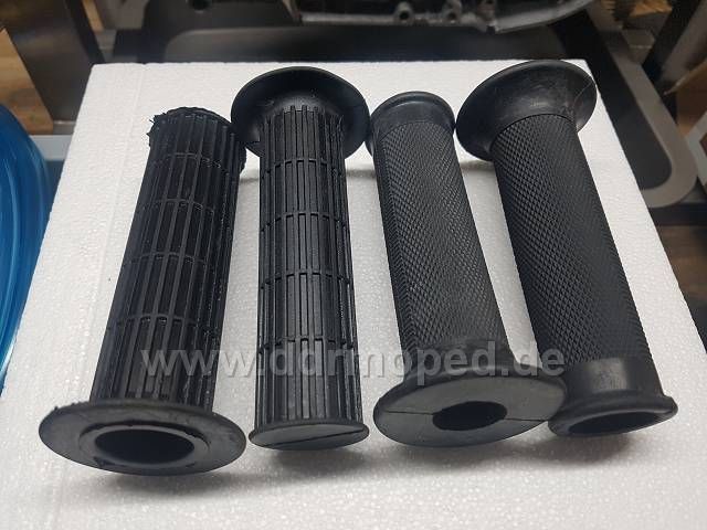

Bowdenzüge habe ich graue und schwarze da ,aber bei Bj: 78 dann schwarz?
Griffgummis sind auch zwei Versionen vorhanden siehe Bild.
Welche sind hier die Richtigen?

Geschrieben am: 07.11.2018, 07:04
Beiträge: 666
Mitgliedsnummer.: 8682
Mitglied seit: 28.01.2016
78 sind schwarze Züge.
Die Griffgunmis rechts, sind für ganz frühe also 75/76.
Die Linken müssten es sein.

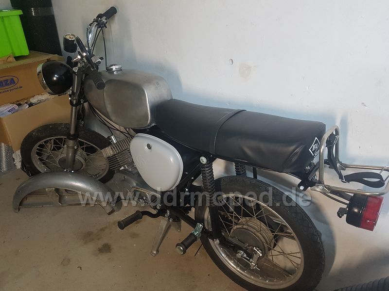

Ich habe mal ein paar Bilder von Aufbau rein.
Sie ist so weit fertig und läuft auch schon. Sie bekommt noch neue Felgen und es muss
noch Lackiert werden.
Nun noch ein paar Fragen:
Welchen Reifen waren verbaut ?
Büffel oder Bananentank waren beide möglich und
welche Aufkleber waren am Deckel?
Gepäckträger scheint mir zu kurz zu sein.
Simson S51 Bj: 1986 mit Kindersitz

Geschrieben am: 18.11.2018, 11:36
Der obere Gepäckträgerbügel ist entweder von einer Enduro, oder selbst eingekürzt.
1978 kam der Bananentank und die Abziehbilder auf den Seitendeckeln sind die kleinen, halbmondförmigen.
Achso, Reifenprofil K30 gehört drauf.
Mfg Andi

Deine Stoßdämpfer hinten stammen vom S51 Elektronik.
