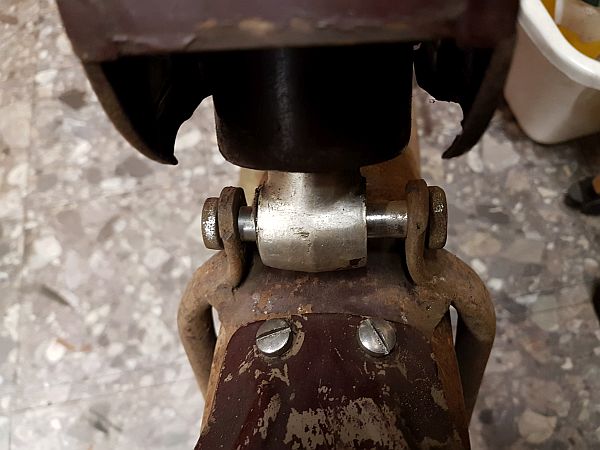

fange an, meinen vor 30 Jahren zerlegten SR2E wieder aufzubauen. Das wird wohl ein recht interessantes Projekt werden....
Vorab versuche ich erst einmal das Ding zur Probe zusammen zu setzen, um sicherzustellen, dass alle Teile vorhanden sind. Viele Fragen sind schon geklärt, nur diese Verbindung stellt mir noch Fragen:
Gehören hier Distanzbuchsen hin? Wenn ja, hat jemand die Abmessungen?
Im Voraus vielen Dan!
Micha

Hallo Jürgen,
die Mailfunktion im Forum ist leider gerade inaktiv....
Danke für das Angebot! Habe heute herausbekommen, dass es Alu-Ringe sind, die hier den Abstand halten. Bin am Überlegen, die Dinger selbst anzufertigen. Habe noch 35mm Rundmaterial...
Werde mich noch mal melden.
Micha
Geschrieben am: 08.11.2018, 21:15
Geschrieben am: 12.11.2018, 09:15
Ich glaube auch, dass es verzinkter Stahl oder Zink ist.

Hallo an Euch,
danke für die Antworten! Die Email-Benachrichtigung einer Antwort kam erst heute...
Ich hatte noch längere Zeit im Netzt recherchiert und schließlich ein Bild des betreffenden Teils gefunden. Die Abbildung der Ringe hat dann doch eine Erinnerung geweckt und nach längerer Suche habe ich die Teile in einer Schraubenkiste gefunden! Ist verzinkter Stahl.
Da ich erst am Anfang des Aufbauprojektes bin, wird das nicht die letzte Frage gewesen sein.
